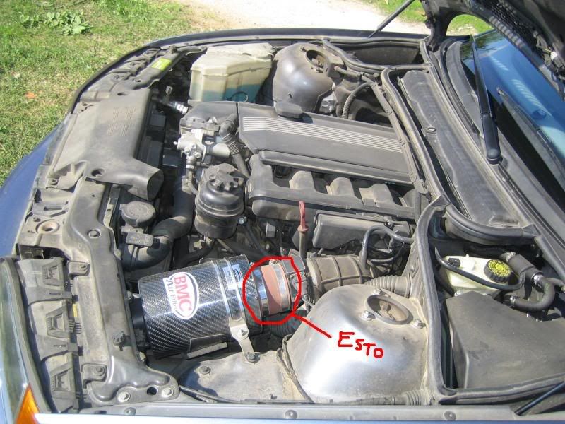

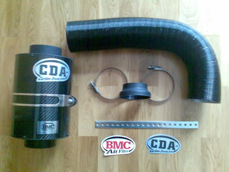

Hola compañeros, me he comprado un kit de admisión de carbono de la marca BMC.
Lo he encontrado en eBay a buen precio 165€ + 15€ de portes :dan: y en unos poquitos días me ha llegado.
Ahora bien, tengo un problema, no me viene el famoso manguito ése de silicona y no tengo ni idea de dónde conseguirlo o si se puede instalar sin él.
Agradezco que alguién me diga dónde poder conseguirlo y de si es muy dificil instalar el kit.
Gracias.
Una fotillo:

Sí, efectivamente me trae una hojita de cómo instalarlo (en todos los idiomas posibles menos en español biggrin), pero lo que querría saber es, si es posible instalarlo sin ése famoso manguito de silicona o si se podía instalar con esa pieza de plástico que se ve ahi en el centro de la foto ;-)

Qué raro! El mío venía con el manguito. El precio: impresionante !!! La instalación no tiene secretos. Sacar el de origen y poner el BMC pero sin el manguito es poco menos que imposible. Lo mismo que poner la tobera para ir a buscar aire fresco. No hay sitio.... Otra cosa: el carbono es delicado así que no vaya dando golpes contra algo....Sujetalo bien.

Efectivamente, es la misma referencia que el mío. El manguito tiene que caber en la entrada de la admisión y en el filtro que son un pelín diferentes (el filtro de carbono es algunos milímetros más ancho). Lo mejor es que vayas con el filtro a la tienda donde vayas a comprarlo o que midas tú mismo el diametro. Yo acabo de medir la circunferencia del manguito en mi coche y me da 31,5 cms, pero hay que tener en cuenta el grosor del manguito(5mm aprox). Si eso lo divido por Pi (3,1416...) me da aprox. unos 9 cms y pico y teniendo en cuenta que tiene que ir un poco a presión, esos 8,5 cms serían correctos.

Nada, me ha sido imposible encontrar el dichoso tubito en todos los sitios que he recorrido.
Al final he comprado un tubo de goma dura de 8cm de diámetro #-o.
No tengo ni idea de si me servirá... pero es lo único que he podido encontrar por aquí.
Si alguno sabe de lo que hablo y puede conseguírmelo, le estaría eternamente agradecido.
Sería esto:
La medida según me ha dicho algún forero, sería de 8,5
Gracias

¿Para qué necesito el manguito éste de los h*****? ¿con ésta pieza no me sería suficiente para unir el filtro al tubo del coche?
