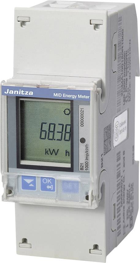

Es como dice @Juan52 , pero ten en cuenta que existen medidores que no son una pinza amerimétrica como la de su imagen. En mi caso tengo montado en la acometida general del contador un medidor como este
Toda la razon. :guiño:

En mi caso tengo uno similar al que dice @Guille_i4, pero te pueden haber puesto también una pinza amperimétrica como la que comenta @Tizon (aunque no lo creo, por 300 euros me inclino más a que te hayan instalado el otro tipo).
Conéctate al cargador por BT y comprueba que tiene habilitada la opción del Smart Meter (se llama algo como "¿Está instalado un Smart Meter compatible?" y lo tienes que tener activado).
Luego hay otro apartado donde vienen datos específicos del medidor (modelo, baudios, paridad, etc). Es posible que aunque lo tengas activado, no esté bien configurado en este apartado y no se esté "entendiendo" bien con el cargador.
En cualquier caso, lo más fácil es que se lo digas a la empresa instaladora, está claro que algo no está funcionando como debe.

Efectivamente, tengo instalado uno con pantalla como el que habéis puesto. Voy a llamar a la empresa para que revise la configuración.
Muchas gracias por vuestras respuestas
