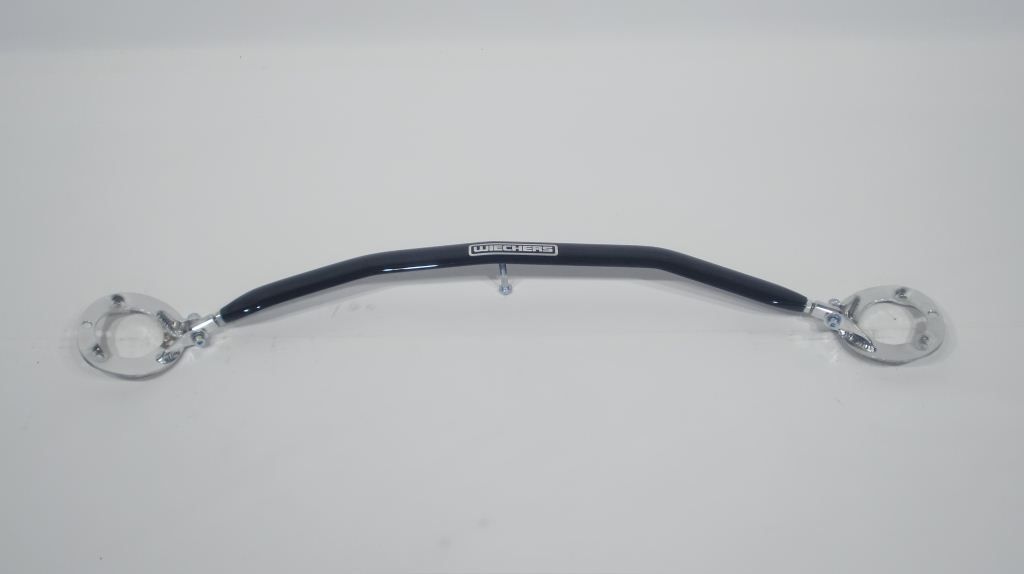

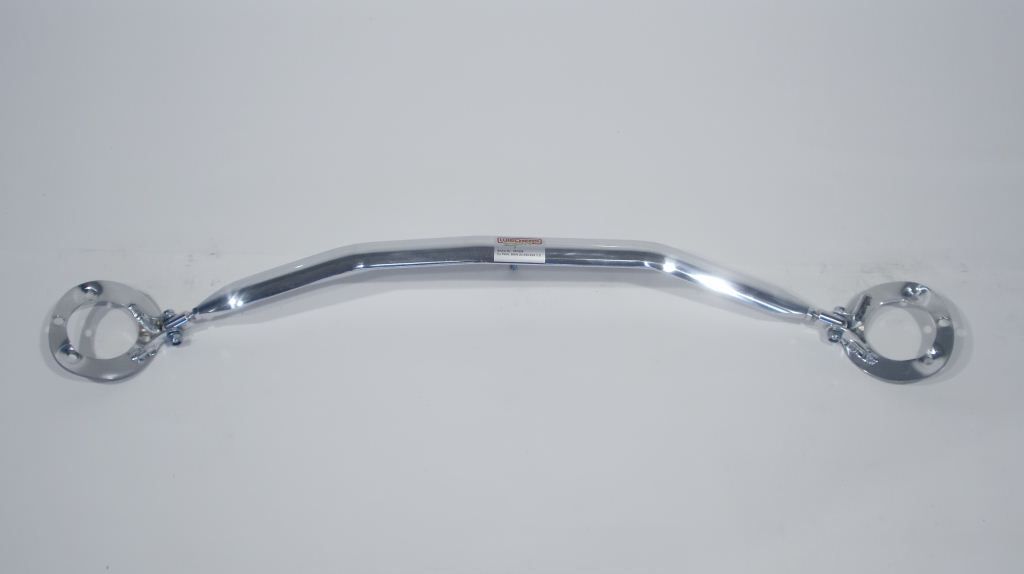

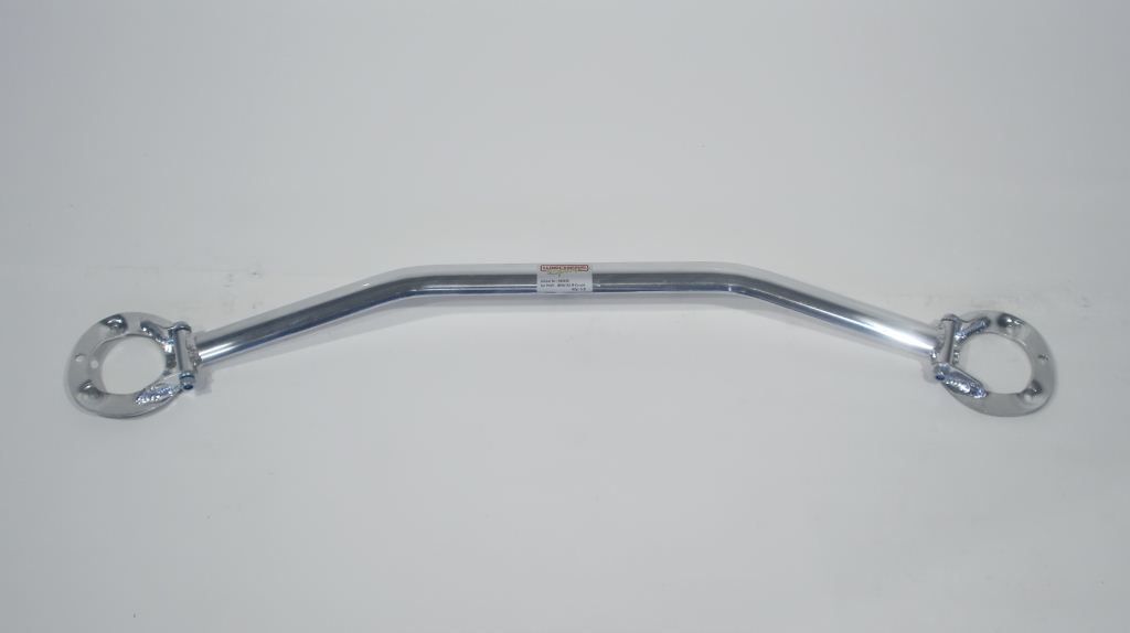

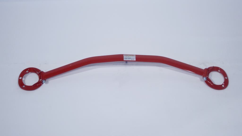

Lo que yo te puedo decir es que las barras tienen esta pinta, y entre las dos que comentas me parece que hay un error de material:
Acero (Pintado Rojo)
Acero (cromado)
Aluminio
Carbono

Pilla la de aluminio es lo mejor relación peso resistencia precio. Teniendo en cuenta que en un z4 dudo se note la torsion del vehiculo y la barra pasa a ser 99% decorativa pillaría la más bonita barata y de menor peso, que en mi opinion vuelve a ser la de aluminio.
De todas formas no es que sean unas barras precisamente bonitas en mi opinion.
