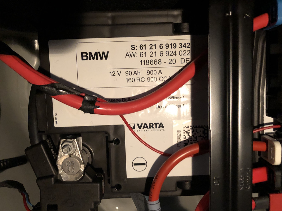

Buenas tardes.
Tengo un 320d del 2015, tengo que cambiar la batería y no sé dónde se aloja. No la encuentro. Miro en el maletero y no está y bajo el capó tampoco la encuentro. ¿Me podéis echar una mano? Gracias

Buenas tardes.
Debe estar en el maletero casi seguro. Puede que tengas que levantar el tapizado quitando los tornillos con destornillador
