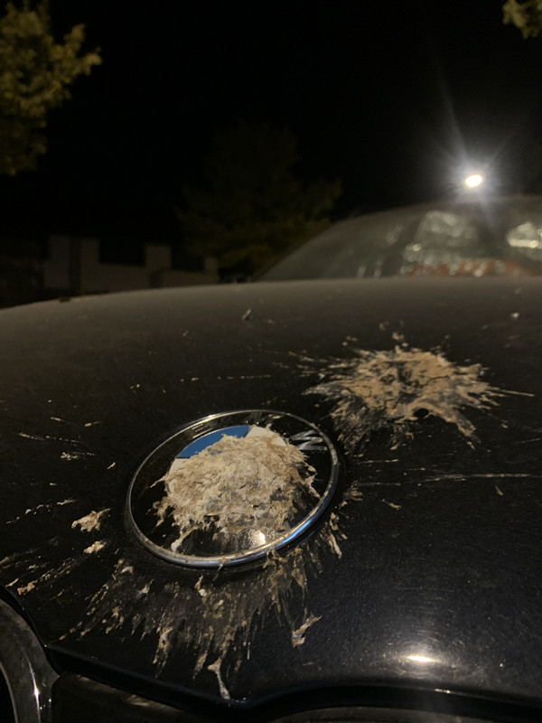

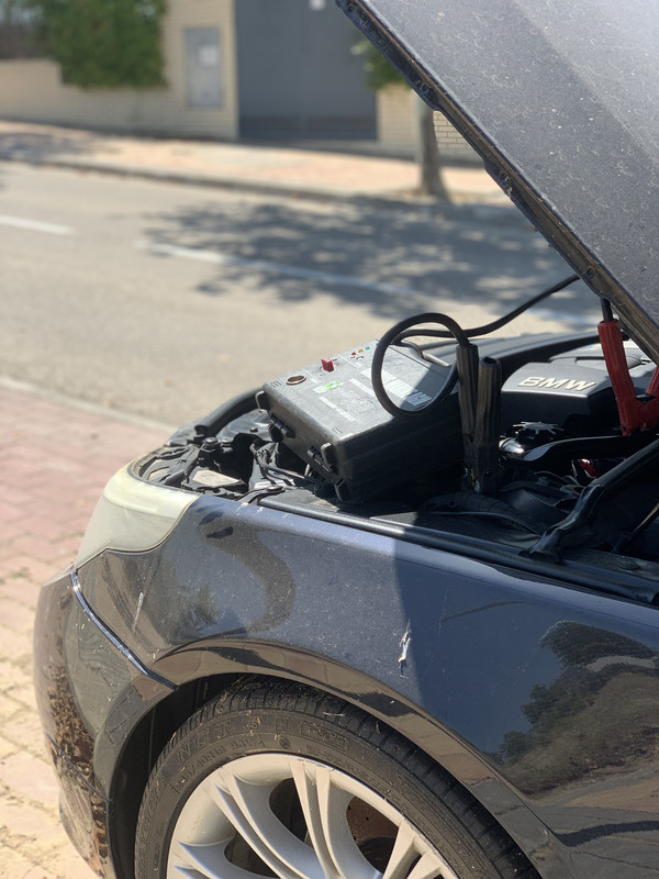

Hola, pues después de 3 meses el coche parado, por farios fallos, vamos reanimándolo.
He cambiado la batería en 100x100 baterías (Alcorcón) lo hicieron a domicilio y genial, me salió muy bien de precio y reanimado a la primera!
Si, después de 3 meses esta lleno de mierda literal
