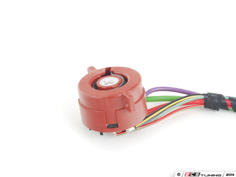

    Si el arranque no voltea, es probable que sea el interruptor del contacto.

    Lo que te dice eduma el interructor del contacto, se cambia sin ninguna complicacion
