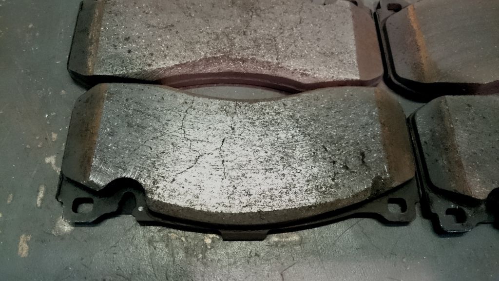

    Bueno pastillas colocadas.Decir que en estas ferodo no se puede acoplar el sensor.Se ato con una brida en un sitio que no molesta y como estaba intacto no da error.Si hubiera estado roto habria que haberle hecho un puente.No fue el caso.
    Asi estaban las pastillas originales despues de poco mas de 10000km.
    El estado,evidentemente,no parece ser el mejor.Estan agrietadas e incluso a una le falta un pedacito en un extremo.
    Con todo me sigue extrañando que fueran las culpables de ese claqueteo que tenia en las curvas.
    En la BMW dijeron que todo estaba en orden y que el sonido provenia de las pastillas que no estaban en la mejor condicion.
    Hoy probare el coche en como es debido y vere que pasa...
