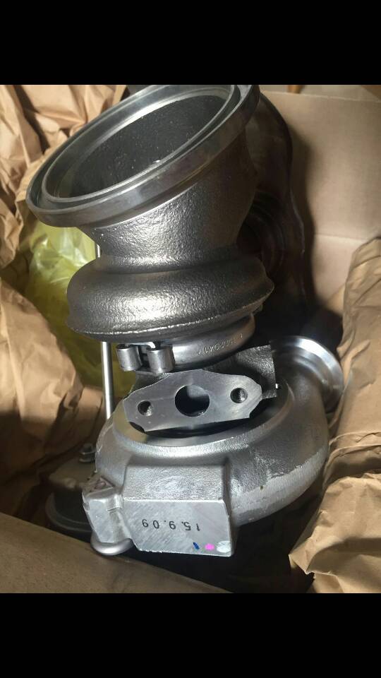

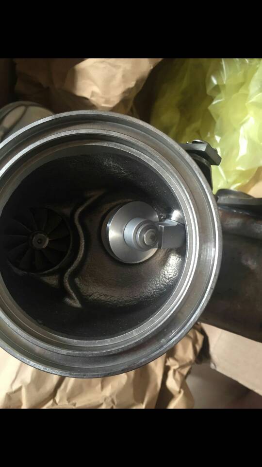

    Rapindrive los colectores de los turbos no som de fundicion son de inoxidable no se que movidas te han contado de hierro fundido, pero bueno eso es tipico contar al cliente milongas, aver cuando esten listos como quedan.
    Los que quieran turbos nuevos que me digan, 980euros puestos en casa
  23. Rapindrive
    Rapindrive Forista
    19 Abr 2006
    1.862
    343
    Sevilla
    92-35i 46-20td
    El precio de quitar y poner son 340 en un taller normal y cada turbo original sale 7xx y 5xx + iva nuevos, te lo digo por sino te merece la pena esperar porque màs o menos son esos 1500.
    Se refería al mecanismo de la waste creo, aunque claro cada uno tirará para su terreno.
    Esos 980€ que comentas son turbos nuevos a estrenar de referencia nueva de la bmw como si voy ahora a comprarlos o son turbos reacondicionados? Lo comento porque en oscaro y páginas similares rondan esos 5xx cada uno también reacondicionados.
    Si a ese precio entregad factura con IVa y son los de nueva referencia sin ser remanufacturados los veo genial de precio.
    Última edición: 24 Jun 2016
  24. TTech
    TTech En Practicas
    3 May 2015
    235
    88
    e91
    No tiro para mi lado para nada, ni el mecanismo es de fundicion, es de inox el bulon junto con la puerta y la punta de la varilla es de hierro normal tratado para que no se oxide
    Los turbos son nuevos originales de la bmw en sus cajas, nada de reacondicionado ni reparado, en la foto se ve
