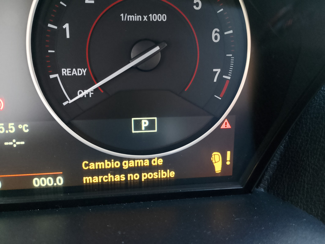

    Buenas tardes, ayer estaba cambiando unos fusibles quemados para el tomacorriente de 12v, el detalle es que quite todo los fusibles, después de eso intenté encender el auto un bmw f22 y me marco un fallo.( Cambio gama de marchas no es posible ) Y la palanca de cambios ya no prende. Solo el auto enciende. [​IMG]

    Revisa los fusibles alguno has cambiado de sitio

    Tendré que conseguir una foto de la caja de fusibles para ver cuál es el que está mal puesto, son los de la parte trasera o delantera ?

    Los que hayas tocado

    Muchas gracias, ósea por un simple fusible no podía mover mi auto.

    Si, me paso con un focus st mk2, se fue la mano al recolocar y no arrancaba y unas cusntas alarmas

    En la caja de fusibles debes tener una cartulina con la leyenda de la disposición de los fusibles.
