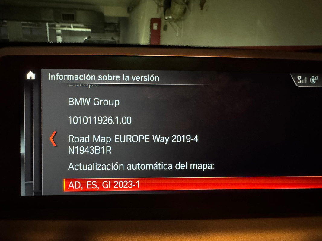

Hola compañeros ¿Me podéis decir los pasos a seguir para hacer la actuación en mi X1?
Tengo el coche 8 meses solo y lleva los mapas del año 2019 que es año de fabricación del coche y se ve no se a actualizado desde entonces,soy novato en estos temas y no se cómo hacerlo la verdad,os agradecería mucho algún tutorial para poder actualizarlo yo .

que version de mapas tienes ??

el codiog FSC es un codigo que hay que conseguir/comprar con tu numero de bastidor para que cuando metas la nueva version de mapas, tienes que meterlo uno a uno los digitos con la ruleta del idrive.. sin ese codigo no puedes actualiazr los mapas. por loo cual.. lo que tienes que hacer es .
Tener el codigo FSC en ebay hay muchos anuncios de gente que vende codigos FSC tienes que
Por ejemplo ( https://www.ebay.es/itm/28625278755...hv4+RjOVNhO2vhhnjSXRw/ow==|tkp:Bk9SR6z4w_emZQ )
con el codigo que te manden lo apuntas en el movil para meterlo en el coche cuando te lo pidan.
tienes que tener en un pendrive de minimo 32gb ( formateado en fat32 ) el mapa que te habras descargado . lo discomprimes en dicho USB
Cuando lo enchufes al usb del coche te pedira actaulizar meter el codigo y listo dejas que acabe,
se reiniciara y ya lo tendrias.

Perfecto muchas gracias,y perdona por ser tan pesado pero ya te digo que lo he hecho nunca y estoy perdido con el tema
(DAD)
E87 + F48
11 Feb 2010
3.709
658
No te preocupes q todos al principio hemos tenido muchas dudas... vete contendonos como lo llevas y si tienes algun problema.. y ya veras como despues de la primera vez q lo hagas, todos los años vas a actualizar sin preguntar jejeje
Recomendacion el pendrive algunos dan problemas por lo cual. yo te recomiendo que hagas la descompresion de los mapas en un par de pendrives diferentes por si uno de los dos te da problemas, usa el otro.... y despues de acabes de actualizar, guarda ese pendrive para futuras actualizaciones. Yo tengo uno de 32gb apartado para actualzar los mapas de los 2 bmw que hay en casa , meter musica en la radio etc etc ... porque se que ese pendrive funciona bien ..

Alguien sabe que pingo de versión de navegador tengo? no dice que sea entrinav o ntb evo.
Gracias.
(DAD)
E87 + F48
11 Feb 2010
3.709
658
Road Map Europe Way tienes...
Entryway 2
la ultima version que hay es la 2025 _2
necesitas un codigo fsc lifetime para poder meter el mapa descargado
