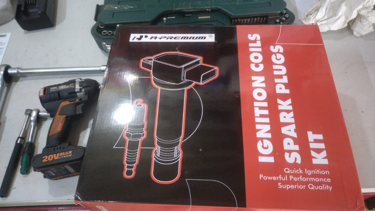

Que marca son? Porque yo hace años compré unas parecidas,las mias marca Benchmark, unas Performance. Y van de lujo. Lo único es que una bujía de serie te la fríe en 25.000 km. Monte unas bujías evo racing de 6 polos y esas si que las aguanta perfectas . La única pega de las bobinas es que la centralita detecta al hacer el check de dar contacto que tienen diferente resistencia que las de serie y registra fallo en el historial como una sombra. Por lo demás el motor va perfecto.

Pero ¿por que comprar bujías y bobinas sin marca?, dice "genérico", eso no pinta nada nada bien.

Pero compren bujías y bobinas de una marca conocida,.por favor. Porque se juegan la salud del motor ? No entiendo . Vivimos en Europa , donde se consigue todo en internet oen las casas de repuestos , y se complican la vida metiendole mierda al coche.?

300€ bobinas Bosch y bujías ngk. El triple pero te olvidas de ahí.
Bueno la diferencia es más, porque ahí te vienen 8, supongo que ya cuentan con que tengas que reponer alguna que otra.
De verdad, antes de poner eso, sustituyó solo la que falle por algo decente.
No le meto yo esa bujía al cilindro ni jarto de vino.

Pues con las ngk va perfecto de nuevo, a ver lo que duran las bobinas estas

Bobinas Bosch,Bremi y bujias NGK de 4 electrodos las que recomienda BMW. he cambiado bujias con 110.000 Km y han salido perfectas con un color de que quema de lujo, todas igualitas.
No le metais cosas raras y menos en partes delicadas del motor.

Estos coches necesitan piezas originales o de marca conocida, no jodamos con eBay Amazon o mierdas así.... El dinero del pobre va dos veces a la tienda

Pero en que motor metiste esas bobinas que frien bujias? Como no lleves un avance terriiiiiiible no creo que te haga falta nada de eso, no se..... en coches turbo mucha gente necesita bobinas mas precisas pero en un atmosferico... no imagino que haya ganancia ninguna. Yo monte bremi que es la original y DPM
