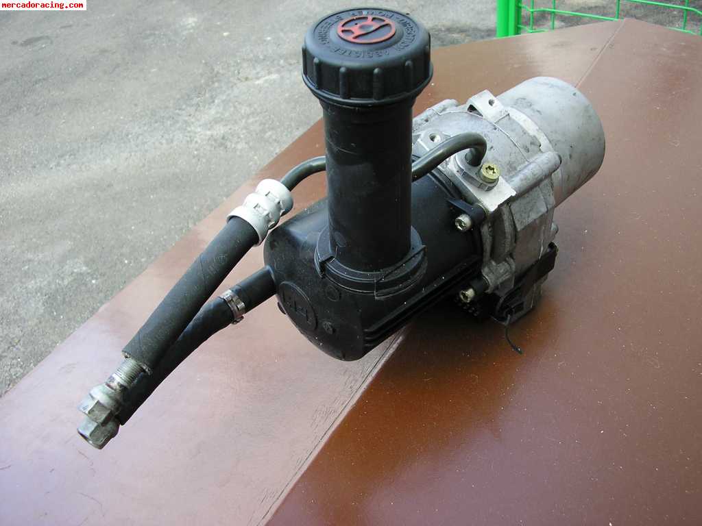

Estoy montando de cero un e36, y le voy a montar la bomba de dirección eléctrica de un renault clio, citroen saxo, o la que me sea más cómoda de conseguir y montar jeje.
Pero necesito una aclaración: ¿cómo se hacen las conexiones, o dónde comprar la tubería a medida? Hablamos de la parte hidráulica.
Ya que de serie la tubería tiene una medida, que es muy justa, y no da para instalar la bomba eléctrica en otra parte del vano.
Se que hay gente que le han preparado la tubería a medida (no se dónde), y también me imagino que habrá unos "empalmes", para poder hacer más larga la tubería, ¿no?
Se de gente que la lleva, hay foreros que la llevan en e30, pero nadie aclara este tema... Y he buscado en toooooodo el foro, y en internet en general.
Si me echáis una mano con esto, preparo un brico por si alguien más lo quiere hacer.
Por si alguien está pez, llevar bomba de dirección eléctrica le resta "peso" al motor, ya que hay menos elementos de los que "empujar". Existen bombas de dirección eléctricas que se alimentan de la batería del coche (y alternador, vamos), y liberan al motor de tener que tirar de la bomba de dirección.
Pijadas, pero poco a poco, ganas respuesta :guiño:
Foto de ejemplo:
¡Gracias de antemano por las respuestas!
¡Saludos y gas!

Es posible que en algún sitio que trabajen con hidráulica puedan hacerte los latiguillos a medida.
Creo que ahí está la clave. La verdad es que no había pensado en las empresas de hidráulica...
Pues voy a hacer unas llamadas por la tarde, porque creo que es la mejor solución jeje
¡Gracias!

Por cierto, los latiguillos a medida me los va a hacer una empresa de hidráulica aplicada al naval, de aquí de Vigo, que me estimó unos 35€ por los dos latiguillos hechos a medida.
Saludos y gaaas!
