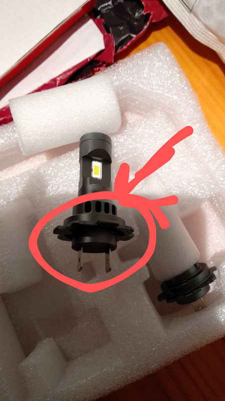

Ahí se ve que tiene 3 puntas, para colocarla como mejor ilumine en el faro. Lo de que se calienta por detrás no es así, ya que tiene 4 agujeros por cada lado. Por ahí sale el aire del ventilador que lleva, y cae justo dentro del faro, en la base del reflectante, así que calienta igual o menos que una halógena

Ahí se ve que tiene 3 puntas, para colocarla como mejor ilumine en el faro. Lo de que se calienta por detrás no es así, ya que tiene unos agujeros que por ahí sale el aire del ventilador que lleva y cae justo fuera del faro, a la base del reflectante
Vamos a ver,
El zócalo original solo tiene una postura y éste lleva el conector hembra de la H7.
Por lo tanto, la lámpara halógena solo puede ir en una posición, y el led, en todo caso, podrás ponerlo en 2 posiciones, que son las que deja el zócalo original.
Por lo tanto, las puntas no sirven y ese led, solo alumbrará para la izquierda y para la derecha.

Vamos a ver,
Ver el archivos adjunto 145313
Vale, vale, es verdad, me he confundido con la bombilla del Kit de Led que si que me deja girarla....
Éstas tienen para ponerla en distinta posición pero si fuera en un faro normal que va con cable, en los de Bmw no se puede girar. No obstante, yo las probaría, ya que creo que al llevar más leds y ser más estrechas que las osram, puede que iluminen mejor. Ya te digo, a mí no me hace ni una sombra, como se puede ver en el video, es una luz muy intensa y penetrante
