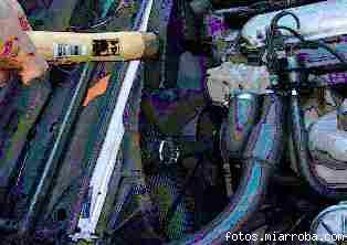

2º Con una llave 32 plana colocada en la tuerca entre viscoso y bomba, le aplicamos un martillazo al otro extremo de la llave en sentido horario o a derechas (al revés de lo normal, vamos)

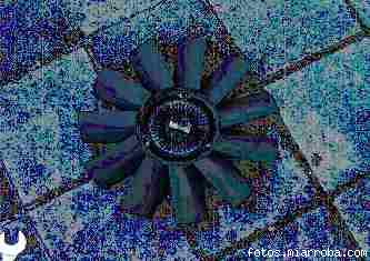

4º Con ello tendremos el conjunto con este aspecto y quitamos los tres tornillos allen que se aprecian en la foto.
