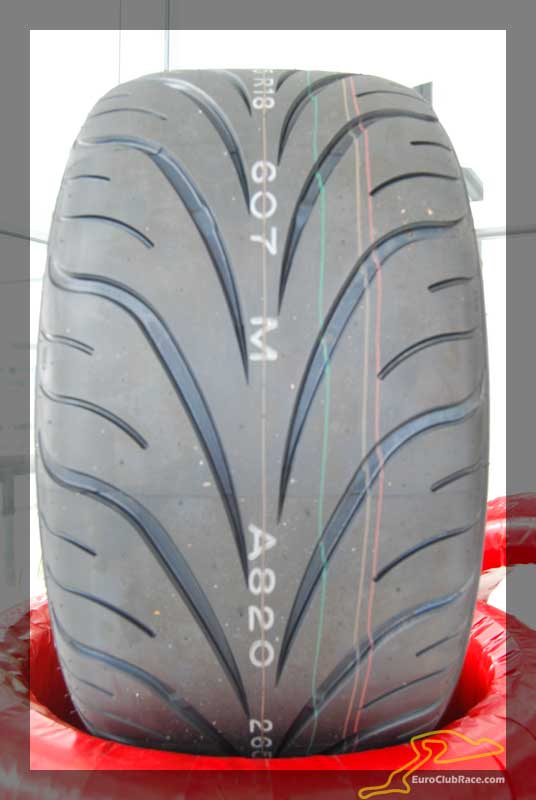

    Entre esas dos cogeria de cabeza la Michelin. Da la casualidad que este fin de semana he estado de rally con unos amigos y hablando del tema, he "conocido" una marca de neumaticos que no tenia ni idea de que existia. No se que uso le das al coche, pero como sabes los Z4 tienen un caracter subvirador. Esto se puede mejorar de varias formas y una de ellas es poner delante un neumatico lo mas blandito posible, para que le de "un bocao" de verdad al asfalto. Si tu conduccion no lo requiere no te sigo comiendo la bola, pero si es asi te recomiendo una goma que usan en competicion pero que esta homologada para la calle, y el precio es de risa. eso si, al ser tan blanditas su vida util es entre 5 - 7 mil kilometros.
    La marca es Federal (suena a cagada pero si la usan en competicion es por algo) y el modelo que a mi mas me gusta es la Federal 595 RSR es una semislick y sale la unidad en 225-40-18 por 139€. Un saludo y perdona por el tocho, pero creo que es buena informacion, a veces solo nos vamos a las marcas mas sonantes y olvidamos Toyo, Yokohama, Federal, Khumo que le echan la pata a muchas gomas...

    Desconozco el resultado de las Federal, pero el dibujo es de esos que te hacen pensar... el dueño del coche este...:-#
    Por menos de 600€ un kit de 4... en una web de recambios... Muy, muy interesantes... Yo de •†•MaVe•†• le daba la oportunidad a las Federal y a la vez al sistema tradicional no RFT...

    Ya digo, desconocia esta marca, pero si en competicion las montan por algo sera. El diseño del dibujo es que dentro de semislick (pensado para seco claro esta) esta tiene un diseño que va algo mejor en agua que por ejemplo unas Toyo R888 (estas en seco son la reost**)
    En mojado no es que no puedas coger el coche, pero sabiendo lo que llevas. Tambien dependera un poco del sitio donde vivas, en mi caso, aqui son un par de meses o tres que llueve, dias mejores dias peores, pero el resto es seco. Mi opcion es delante la Federal 595 RSR y detras Toyo R1R

    Uff esas federal...
    Lo malo de las semislick es que ojito con lluvia mucho ojito... Y el consumo subira un trecho.

    El consumo debe subir porque claro, estas gomas que hablamos agarran de verdad, se queda "pegado" al asfalto, de echo cuando cogen temperatura son chicle.Las T1R las tiene actualmente montadas un amigo mio y dice como tu, lo mejor que ha puesto hasta la fecha, pero estas son de calle. Las R1R que digo son tambien semislick aunque menos extremas que las Federal. Detras me interesa mas.
