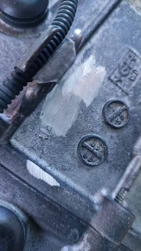

Hola,
necesitaba comprar una caja de cambios para cambiarla a mi e82.
Encontré una vía Wallapop a buen precio y me arriesgué a comprarla.
Al recibirla, la caja parece que está en muy buen estado, pero tiene los numeros lijados.
¿ viene de robo?
¿ en que otra situación alguien podría hacer esto?

Pues .................................. no pinta muy bien la verdad.
Yo pediría explicaciones, eso lo primero. Y según te diga el vendedor, la devuelvo o denuncio. Pero creo que no me la quedaría.

En número de producción suele venir en una etiqueta, de papel o metálica. Eso parecen números en relieve de la fundición de la carcasa, referencia de parte, se lee "AL", referente a aluminio.
Me preocuparía más si limaron el número para colar otra referencia contra la pedida.

Normalmente se borra la ref oem cuando se vende por fuera. No hay que rayarse tanto.

Sus explicaciones " compré el coche siniestro para repararlo y al final no me cuadraban los números y lo he vendido por piezas"
Me dijo donde lo compró y que " la verdad ni me he dado cuenta de los numeros borrados"
Yo no le veo mucho sentido a borrar los numeros de parte....
La caja es la misma a priori que la que he pedido...no le veo ninguna diferencia.
Me dejas un poco mas tranquilo, tengo cero ganas de reclamaciones, policía etc....
¿ por qué se hace eso?

Yo he comprado recambio nuevo con logos o numeraciones borradas ,supongo que por tema comercial.
Otra cosa es un recambio que no sabes su procedencia,podría ser de todo

Pues vaya misterio. Lo que Si parece es que debe ser bastante reciente.
Si sólo han borrado la referencia de la campana y el cuerpo de la caja,voy estaría tranquilo en cuanto a robo.
En las fotos de la web que puse más arriba se pueden ver los números de producción, esos sí identifican una caja en particular.

Porque el fabricante aftermarket tiene diferente referencia.

Lo que comentan es en el caso de comprar la pieza al fabricante. En algunas partes es exactamente la misma que la que puedes comprar en recambios y como solo han fabricado la original, pues le quitan los anagramas de la marca y la referencia original.
En este caso yo creo que han querido borrar el rastro. En el AOS con el bastidor del coche te aparece número de motor y de caja de cambios (sobretodo en los coches más recientes).
Tampoco es que sea viable rastrearlo sin eso, así que igual no es ni obra del que te lo ha vendido… (o igual si, quien sabe).

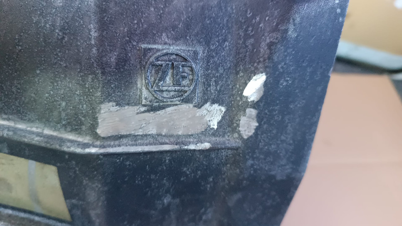

Esa explicación no es válida, una de las cosas que han borrado es la composición de la aleación de aluminio, que está ahí para facilitar el reciclado.
Si ZF (u otro OEM) quisiese vender las cajas con su propia referencia, saben perfectamente que borrar y que no.

Puede que borraron esa referencia de la fórmula de la fundición por si alguien rechaza la compra por tener una referencia diferente a la suya siendo la caja compatible.
Tengo la sensación de que por ahí van los tiros ...
La caja viene de un siniestro de un coche con 80mil km. Está en muy muy buen estado, muy limpia. El ATF bastante limpio...y tiene buen giro.
La semana que viene va para mi coche....a ver qué ocurre ....

pues bueno,
el "final" de la historia es el siguiente:
- La caja no era robada, pude comprobarlo.
- Cuando la recibí, no era para 20d si no para 123d.
- Escribí al tipo, no contestó. Le di 3 días.
- Le puse una reseña en Wallapop " La venta fue bien, pero cuando la caja no valía para mi coche a pesar de que él me dijo que si, ha desaparecido y ya no contesta. Números de serie borrados, lo cual es raro. "
En ese momento me escribió para llamarme " xulo de mierda ( si, con X) " mari..." que como se notaba que no tenía relaciones con mi mujer y mil insultos mas.
