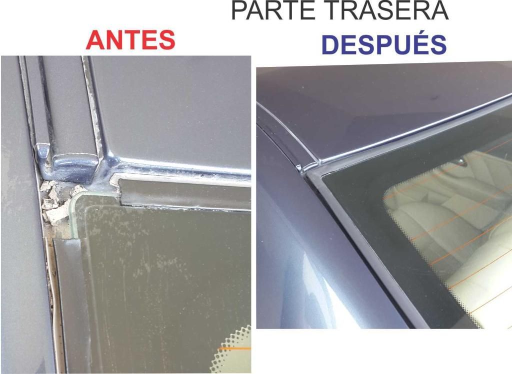

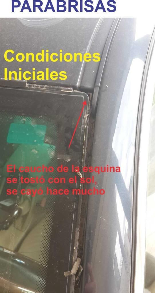

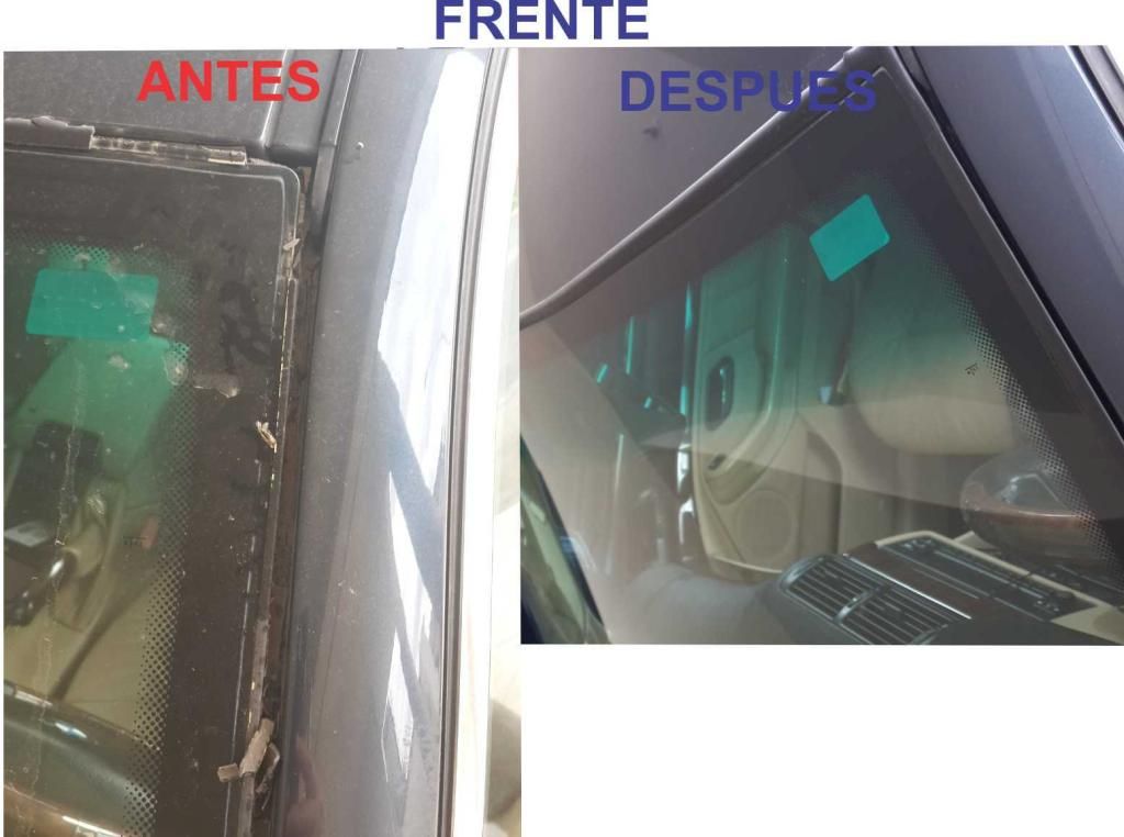

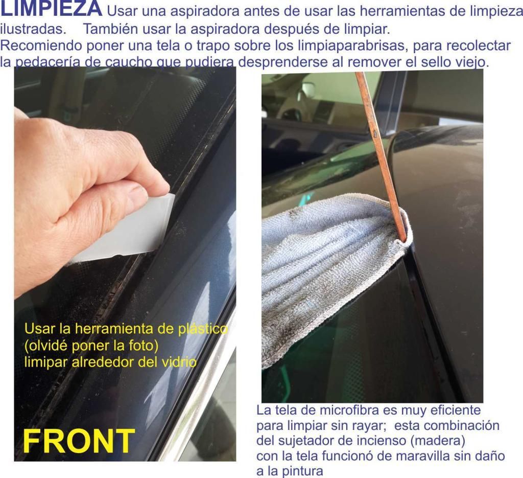

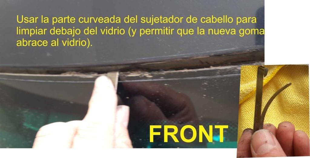

Los hules o sellos o gomas del parabrisas de mi auto estaban tostados desde hace meses.
Hace meses había comprado los hules marca BMW. RealOEM.comHome => Select another car => Vehicle trim => Glazing
Visité un par de talleres de vidrios y ambos: querían $100-150 USD por el trabajo, querían remover el parabrisas y luna trasera para hacer el trabajo; mencionaron el riesgo de romper los vidrios.

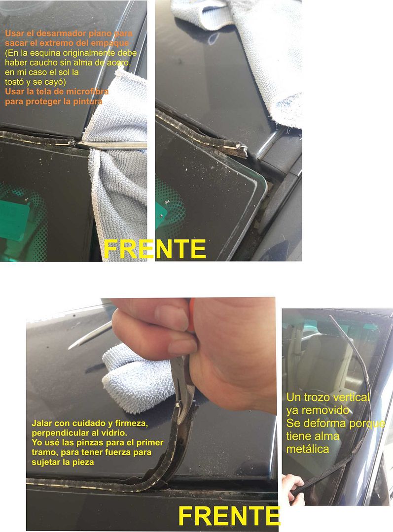

Luego leí en REaloem.com que estos hules no son empaques ni sellos, son solo cubiertas ""cover". Asé que decidí hacerlo por mi cuenta.

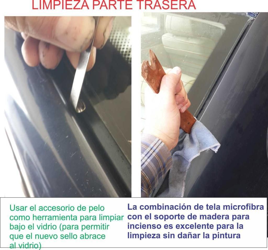

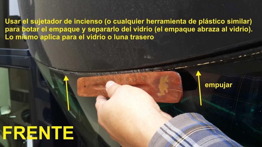

AVISO: Los trozos de caucho que se quitan y tienen pegamento negro que mancha el piso.

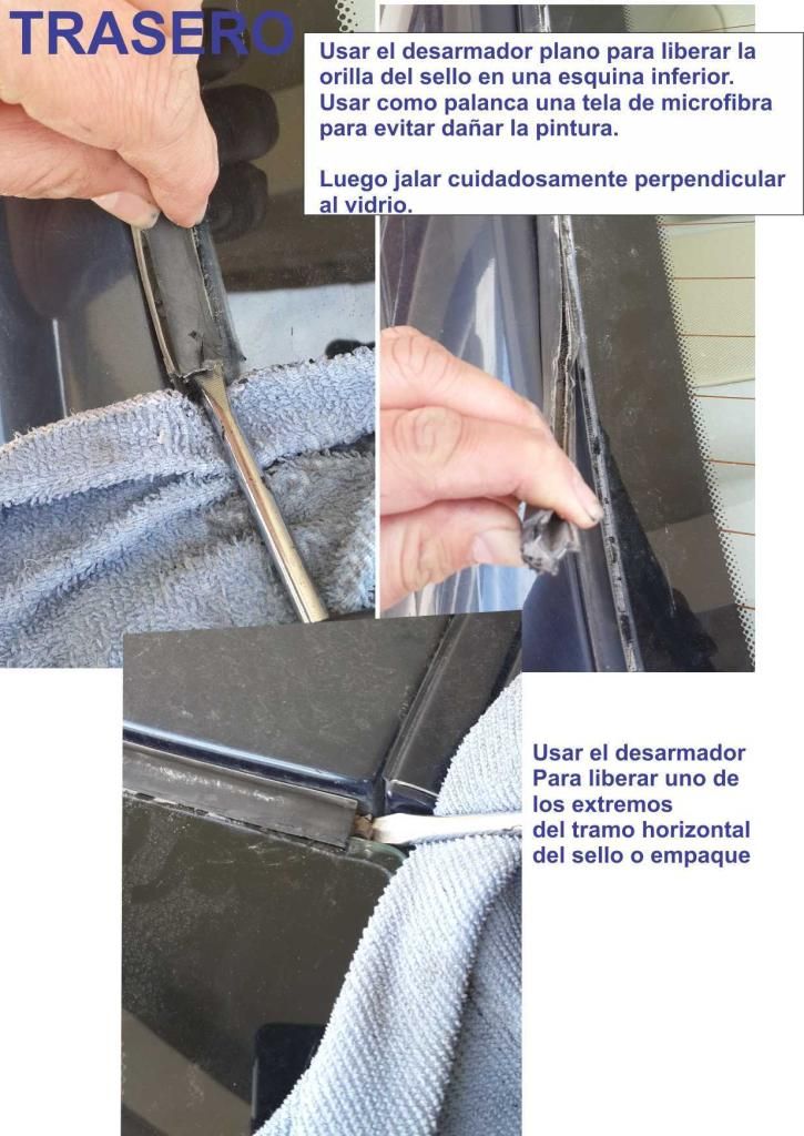

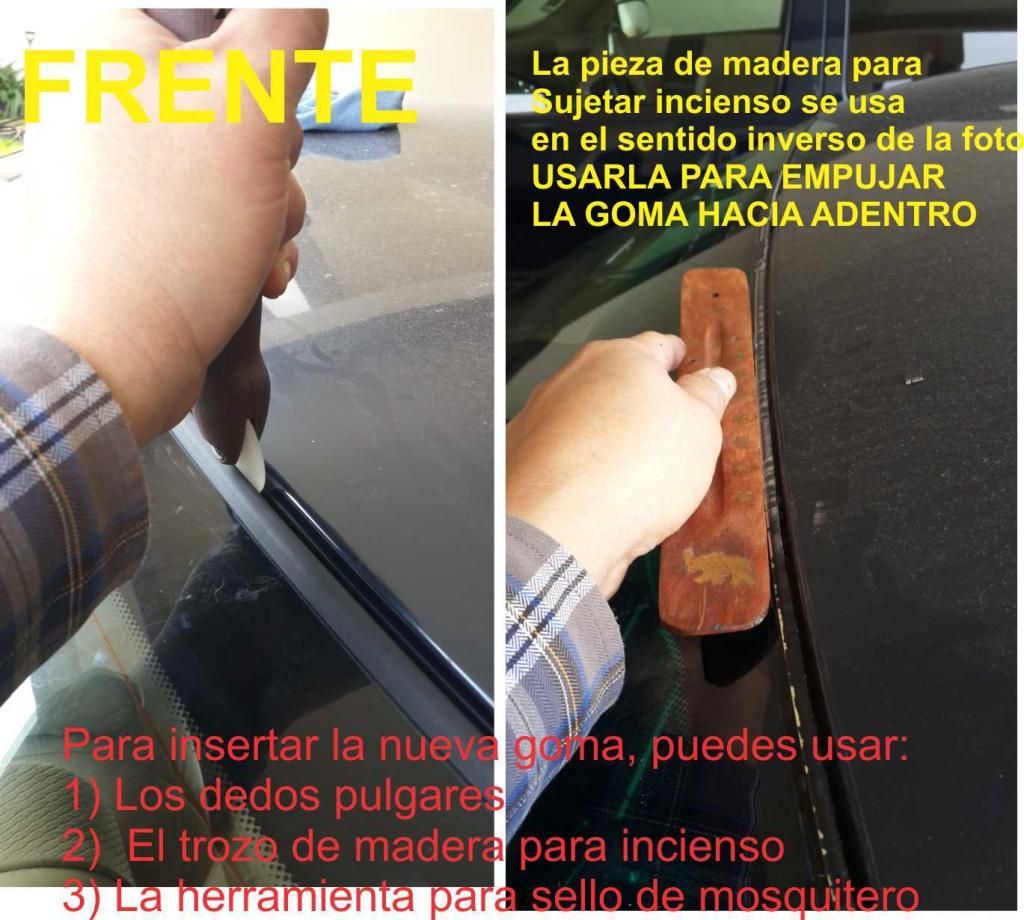

empujar el sello hacia afuera del vidrio para separarlos

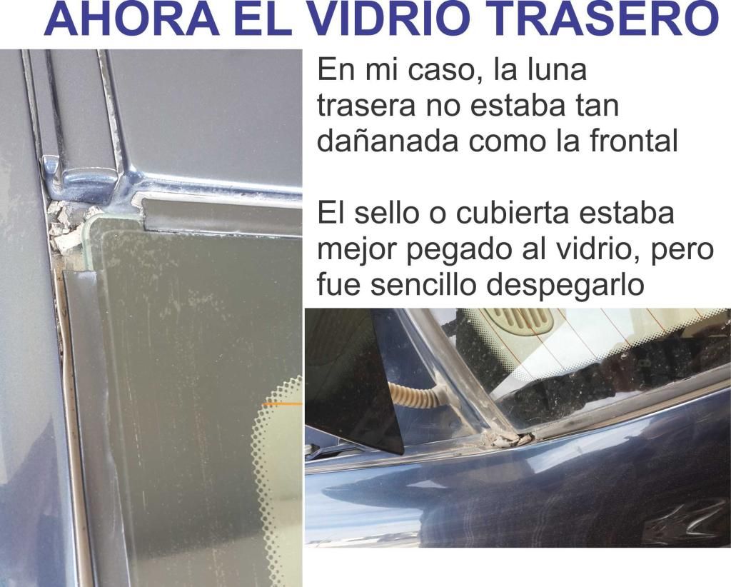

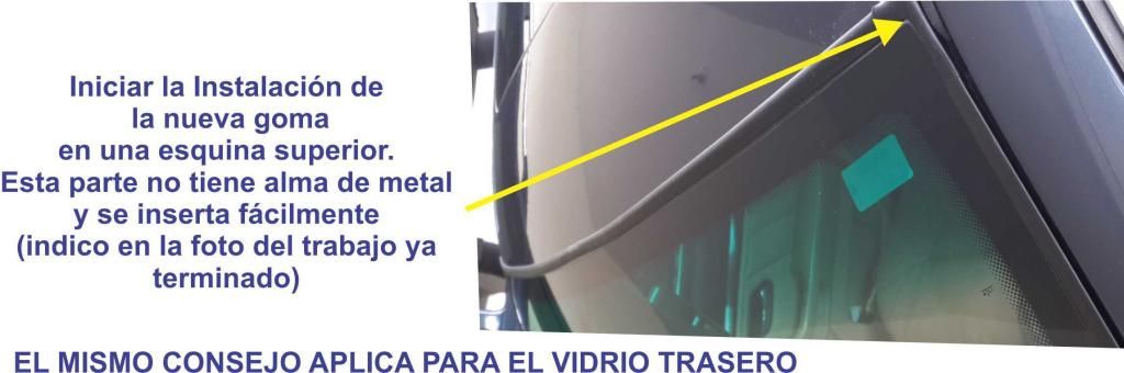

En la parte horizontal del vidrio trasero, iniciar por la orilla y despegar como en los casos anteriores

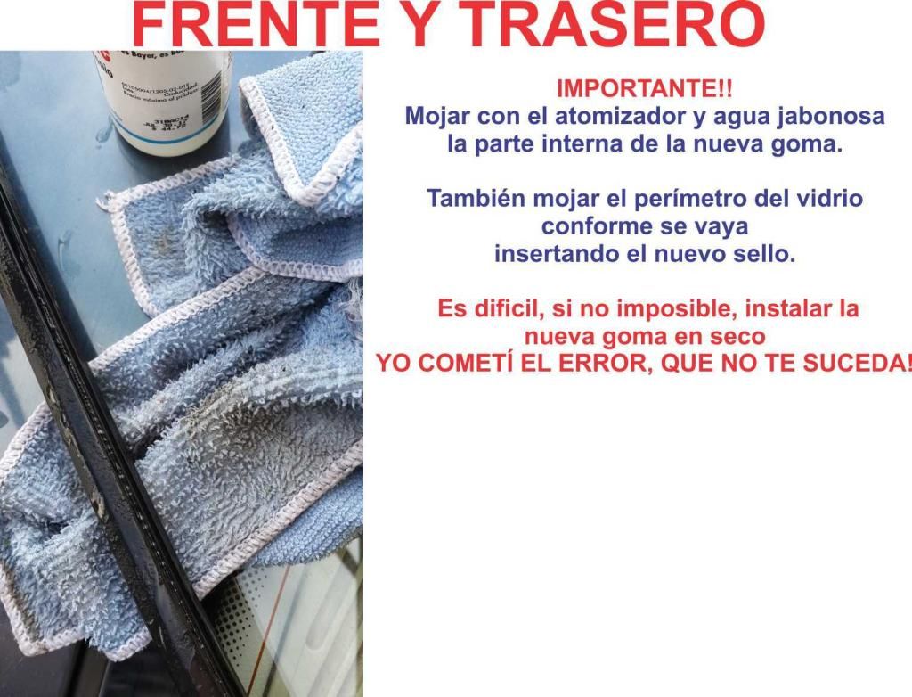

Despues de limpiar, mojar e iniciar por una esquina, igual que con el vidrio delantero

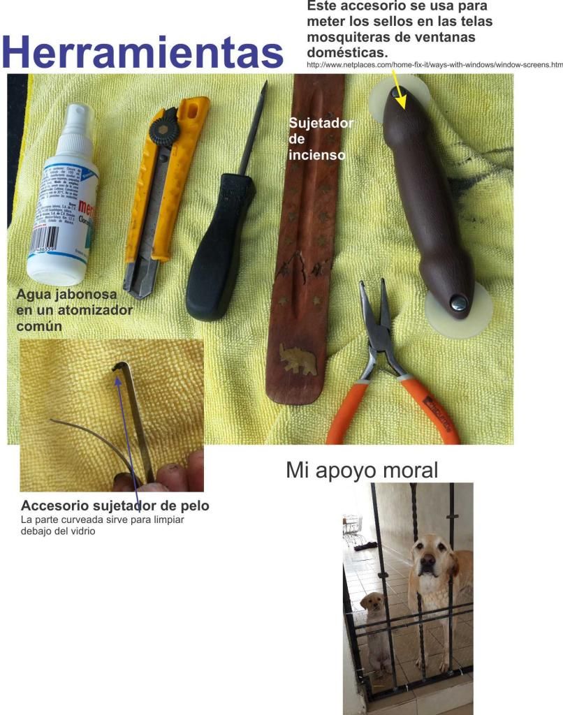

Muy buen trabajo compañero, y lo mejor es que usaste herramientas bien baratitas!

Las tengo compradas pero no las he cambiado todavía. Después de leer varios bricos y youtuber's no creo que sea complicado. Tengo todas las herramientas, NADA DE HIERROS, todo de plástico y madera y agua jabonosa o aceite de silicona.

Sobre todo cuando limpies los restos de goma debajo de la luna, sumo cuidado, como cuando te limpias los restos del prepucio biggrin, si es que hay, o romperás la luna.

Pero...al montar la nueva, pulverizo la goma con agua jabonosa, empiezo por una esquina y sigo por el lado superior, los primeros 5-6 cms. sin problemas, la goma entra bien y se queda perfectamente encastrada. A partir de ahí no tengo coj*nes de hacer que la goma entre. En los laterales va bien, pero en el lado superior, nanay.
