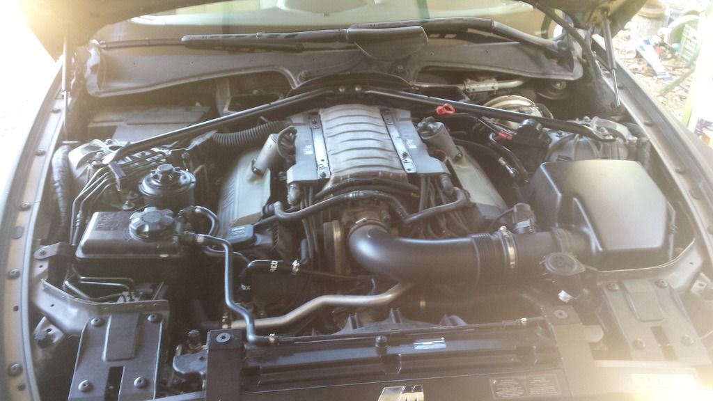

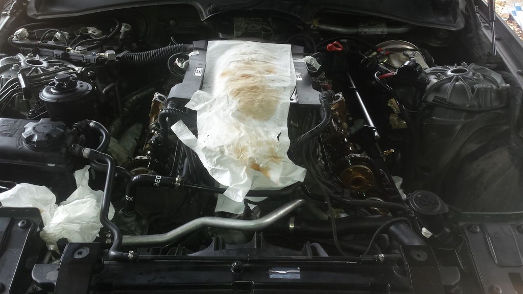

    Aquí ya están quitadas las tapas del motor, los filtros del habitáculo y la estructura en la que están:

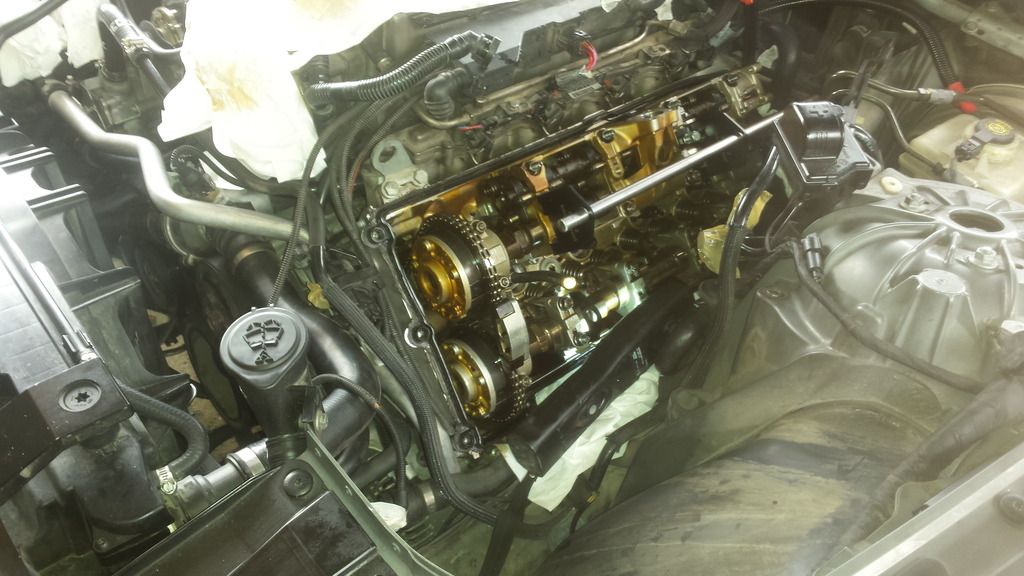

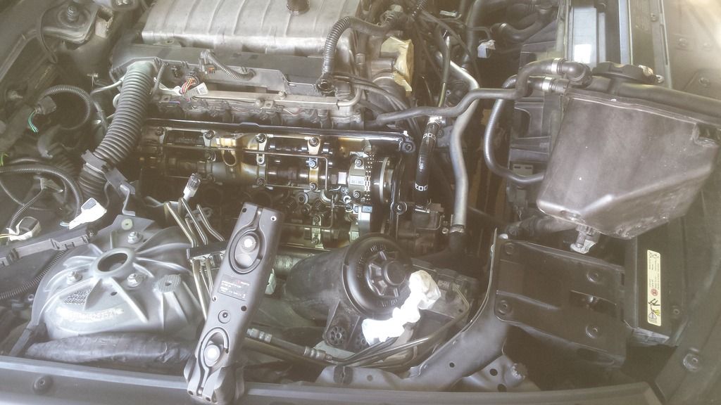

    La tapa del banco 1 se quita muy bien porque permite mover el mazacote de cables de conexión que es lo que más molesta para quitar la tapa, permitiendo esto, se va subiendo la tapa del sensor del árbol de levas que es lo más sensible y lo que más fastidia para quitar la tapa , a la vez que se levanta la tapa para salvar el sensor se va girando como para el lado del conductor, permitiendo así como de lado sacar la tapa sin mayor riesgo. Una vez quitada, se descuelga el depósito del líquido de dirección y el del líquido del refrigerante , hay que tener cuidado con el del refrigerante pues lleva un sensor en la parte de abajo con muy poco cable.

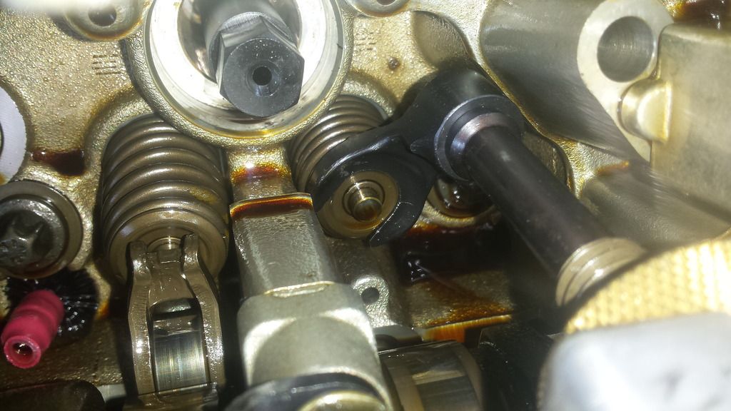

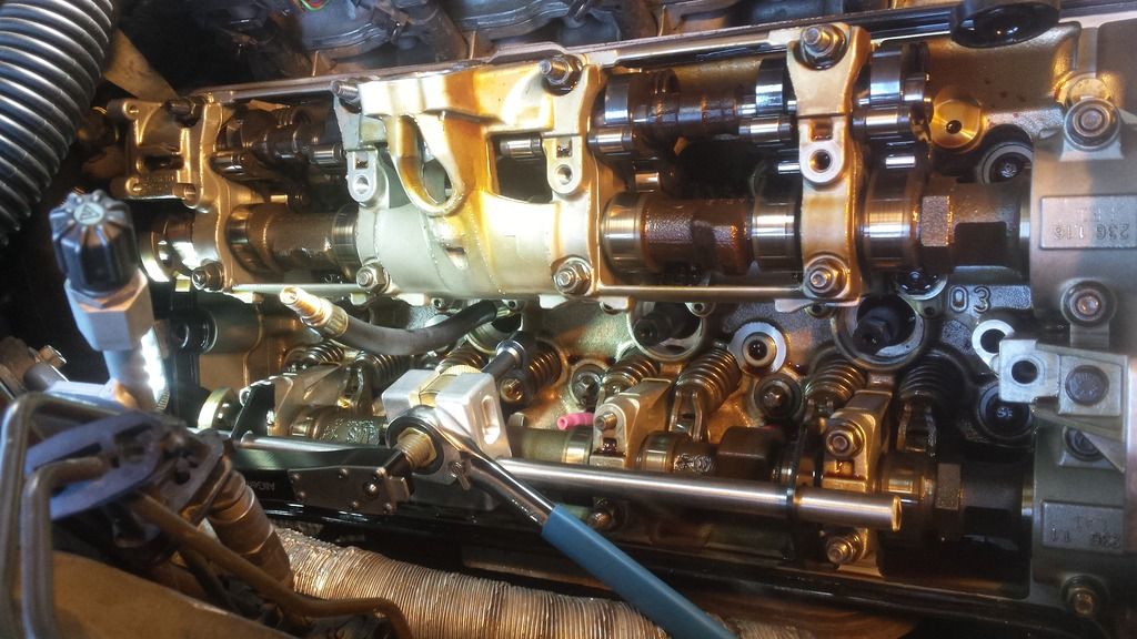

    Y ya lo mismo de siempre, se quita el tubo que lubrica las levas y se monta la herramienta, y uno por uno con todos sus pasos.. Hasta completar los 32 retenes

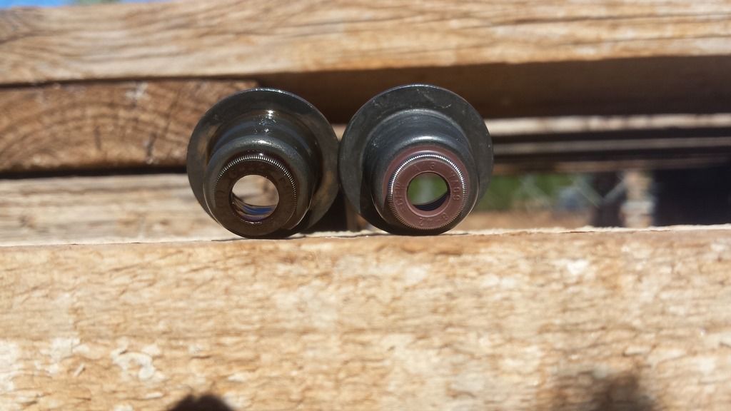

    Fijaros como en el de la izquierda, uno de los que tenía, está dado de sí el agujero
    Una vez terminado el banco 1, se colocan sus bujías para que haga fuerza el motor al moverlo y evitar así que por error gire cuando estamos en el proceso y corramos el riesgo de que caiga una válvula dentro del cilindro [​IMG]
    La tapa del banco 2 costó muchísimo trabajo quitarla,pues la esquina de dentro inferior da con los tubos del aire acondicionado y no permite hacer el juego de la otra, para meterla/sacarla hay que quitar la varilla del nivel pues esos milímetros que se ganan son decisivos para poder hacer el proceso.
    Los peores son los dos últimos cilindros según te acercas al habitáculo, espacio más reducido para las herramientas, te tienes que "asomar" más para ver todo bien, etc.
    Y ya está, problema de humo blanco y consumo de aceite excesivo solucionado. Se inició el proceso el lunes por la mañana y por la tarde ya estaba listo a falta de despegar las tapas, se pidieron las piezas a la BMW el lunes y el miércoles cuando llegaron se inició el proceso en banco 1 por la tarde, jueves completo de trabajo, viernes por la mañana no se le hace nada, viernes por la tarde/noche a la 1 de la noche se finaliza el banco 1, banco 2 completo desde las 9 de la mañana a las 10 de la noche, se termina el domingo de 9 de la mañana a 4 de la tarde.
    No ha dado ningún fallo ni arrancó mal ni nada, fue el fallo que cometí en el mío, hacerlo todo muy despacio y sin prisa, todo cogió polvo y se ensució.
    En éste se ha hecho todo sobre la marcha y ha salido todo perfecto. El coche tiene 263.xxx kms
    Un saludo, cualquier duda aquí estoy!
