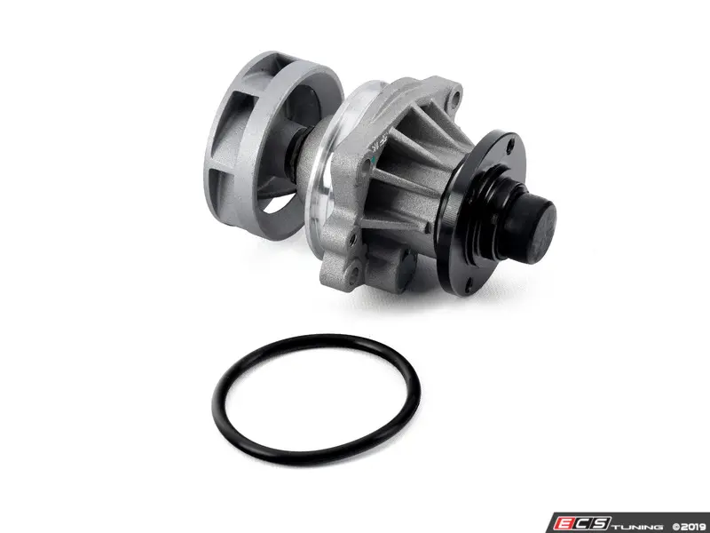

Perdona me he ido por los termostatos y preguntas por la bomba. La bomba supongo que su junta es como una tórica de goma, si es como en los seis cilindros gasolina.

Esta es la junta de tu modelo.

la mia venia con junta metalica, yo por si las moscas le di una capa muy fina de silicona por ambos lados, y ahi lleva un par de años sin problema alguno
