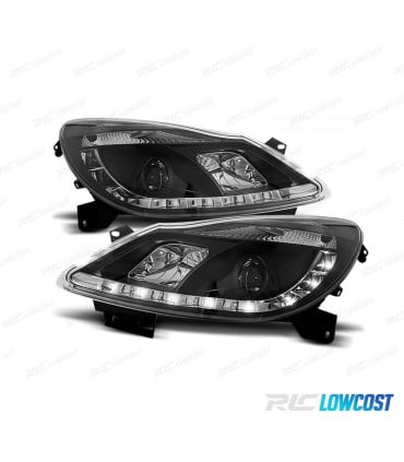

Subo video de como se ven los FAROS con lupa de 200€ lo mismo que vale una bombilla led homologada, y los faros estan homologados tambien y ademas esteticamente se ve mas nuevo el coche... lo suyo con la bombilla homologada led, es ponerla en uno de estos faros con proyector (lupa) ambas cosas pero claro ya te vas al doble de precio o mas.
@Mialel Mira lo que alumbra mi opel con los faros de proyeccion con luz diurna y bombilla H1 osram nightbreaker normal baratas de 20e la pareja:
LO QUE ALUMBRA UN FARO NUEVO CON LUPA, SIN LED NI NADA
Te cagas lo que alumbra... lo mas importante es primero el faro... los mios son los faros de proyeccion con DRL que valen 300e, pero por 200 hay ya de proyeccion, pasan itv perfectamente homologados. Los faros originales eran reflectores basicos y no alumbraban absolutmente nada, lo que he puesto en las fotos de arriba, ponerse unos con lupa se nota una barbaridad y el problema es ese... las LED homologadas VALEN LO MISMO QUE PONERSE UNOS FAROS MEJORES homologados tambien
Para el corsa de 2008 estos serian la misma marca que los que llevo yo que veis en el video:
Esos valen unos 250e donde los he visto mas baratos
