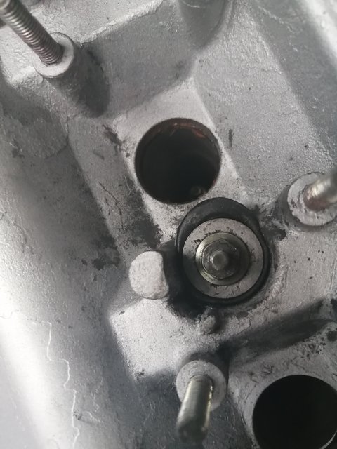

Buenas familia,
ya he desmotando la tapa, me pase como 4 horas limpiando lo porquería que tenía, lijada y pintada. Aquí el antes y el después:
Finalmente le puse fijador de juntas "Patex Natural 28", una capa finita a toda la junta.
Una duda que tengo es acerca de unas gomitas que vienen para cada tornillo:
¿Esas gomas van en todos los tornillos no? Es que mi coche no las tenía. Cuando las pongo y aprieto un poco, se aplastan y deforman muchísimo y no estoy apretando en demasía. ¿Les pasa lo mismo a ustedes? Compraré una llave dinamométrica para apretarlo hasta los 10NM a ver si se deforman igual. Creo que estas gomas son imprescindibles porque van justo al lado del hueco de la bobina y por ahí puede entrar aceite filtrado de los tornillos muy facilmente. De hecho cuando lo desmonté había mucha aceite ahí.
Como comentario adicional, cuando desmonté la tapa, aparte de faltar las gomas de los tornillos, me faltan 2 tornillos!!! Increíble lo chapuceros que son algunos mecánicos.

Aquí una muestra de como se quedan las gomas de los tornillos. El tornillo no está apretado fuerte, todo lo contrario, pero las juntas se deforman con una facilidad pasmosa. ¿Alguien sabe por qué me pasa esto?
PD.D.: ¿Es normal que la goma recién comprada en BMW tenga es capa blanquecina?

Que raro, anda que no habré cambiado juntas de tapa balancines de e36, con gomas nuevas, y nunca me pasó eso. Yo siempre compre el kit de marca elring que trae todas las juntas necesarias. Mira si tienes una arandela de mas, porque parece que el tornillo hace demasiada presión y la espachurra. Esos tornillos van apretados a tope (por el diseño del tornillo, que más bien es como una tuerca) sin apenas deformación de la goma.

No soy mecánico ni mucho menos pero no sé si conviene hablar de los chapuzas que son o dejan de ser viendo alguna de las fotos...
Desde la ignorancia (y como ya la he liado en plan chapuzas muchas veces...) te recomiendo que te dejes de consejos de barra de bar y te ciñas a dos cosas:
1. Manual.
2. Dinamométrica.
Creo, repito, creo que te estás pasando de apriete tres pueblos si la goma está quedando así de deformada. Del mismo modo, al menos en la tapa de cuatro cilindros, sólo aconsejan echar pasta de juntas en las partes marcadas en el manual. Si estás montando junta de goma no sé si conviene añadir pasta por el resto de la tapa.
Son solo un par de apreciaciones. Espero que todo quede como el primer día después de montarlo bien (la tapa después del tratamiento la has dejado como nueva :guiño:)
Un saludo.

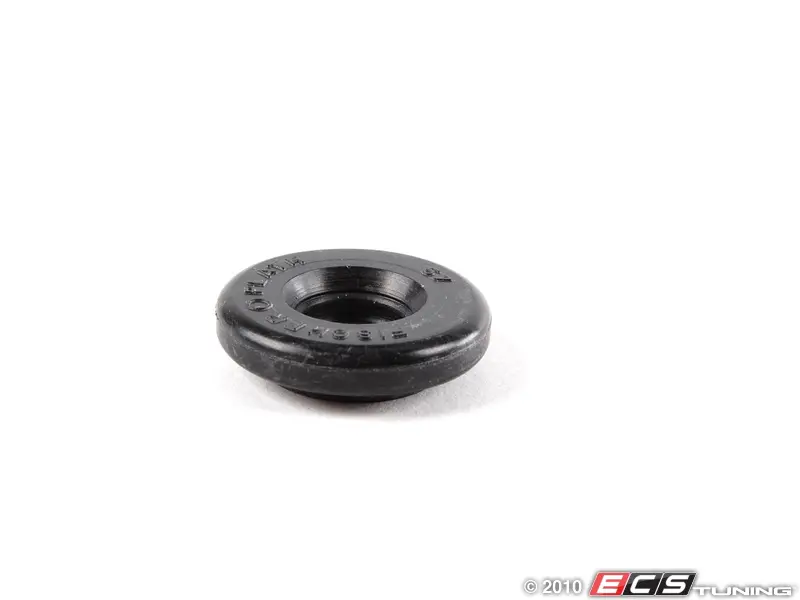

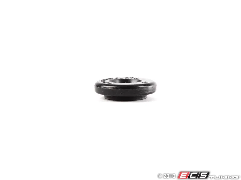

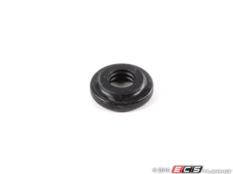

Esas juntas no son, la ref. es 11 12 1 437 395.
Adri_328i
24 Sep 2007
1.160
79
Esa es la referencia que he comprado Eduma. A mí las juntas que tengo me parecen iguales que las que has puesto pero las más más "cascadas".
Eduma
320 CI CABRIO
21 Oct 2005
53.864
95.153
Si, esa es la referencia, pero no parece que lleven el rebaje en las fotos que has puesto.
