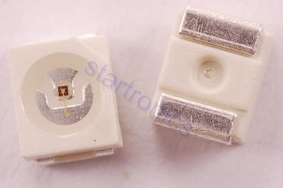

buenas compañero,yo he comprado estos,pero no sabia nada de estos que hablais de 3mm,estos me valen? o tengo que comprar otros?
http://www.ebay.es/itm/141520589964?ssPageName=STRK:MEWNX:IT&_trksid=p3984.m1439.l2649

Hola Juan Manuel, los smd te sirven para el clima, asc, mando de luces y asientos calefactados, el resto de los componentes llevan 3 mm. Yo compraría de estos mínimo 25 Uds.
