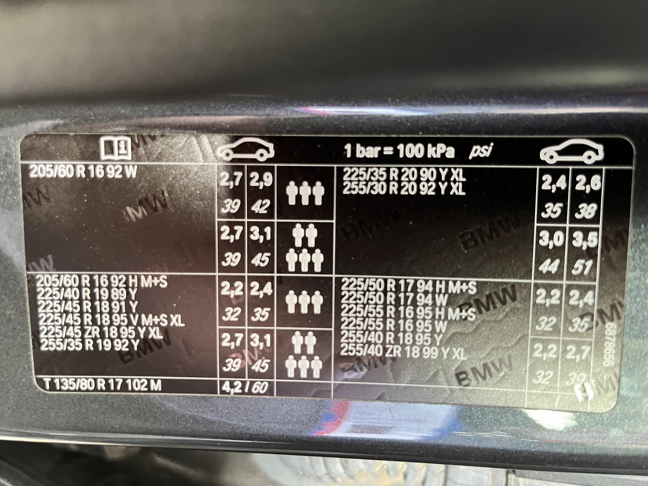

Quería cambiar los neumáticos , ahora monta en las 4 225/45/R18 , encontrar esta medida es difícil y cara , y había pensado en poner o bien 4 en medida mas estándar 225/40/R18 o bien las 2 traseras en 245/40/R18
Pongo la plaquita del coche, y pregunto , sería posible dicho cambio?

en ficha viene como neumático 205/60/R16 , si miro las equivalencias la 225/40/r18 y 245/40/r18 son equivalentes , pero no se si puedo poner doble medida 225/40/r18 delante y 245/40/r18 detras
DATOS NEUMÁTICO ORIGINAL PARÁMETROS DE LA CONSULTA Tipo de Vehículo: TURISMOS Uso del Neumático: CARRETERA Construcción: Radial Diámetro de llanta mínimo: 16 Diámetro de llanta máximo: 18 Todos los anchos de llanta. Ancho de sección mínimo: 205Todos los perfiles de neumático 205/60 R 16
LISTA DE EQUIVALENCIAS Designación Designación Designación 205/45 R 18 (C) 205/50 R 17 (C) 205/50 R 18 (C) 205/55 R 17 (C) 215/45 R 18 (C) 215/50 R 17 (C) 215/55 R 16 (C) 215/55 R 17 (C) 215/60 R 16 (C) 225/40 R 18 (C) 225/45 R 17 (C) 225/45 R 18 (C) 225/50 R 17 (C) 225/55 R 16 (C) 235/40 R 18 (C) 235/45 R 17 (C) 235/45 R 18 (C) 235/50 R 16 (C) 235/50 R 17 (C) 235/55 R 16 (C) 245/40 R 18 (C

Creo que esa cuenta no vale, es un 3% sobre la medida homologada.
La jugada del 3% sobre una dimensión homologada en otra medida de llanta creo que no es legal.
Para la doble medida atrás, deberías mirar también si el ancho de la llanta lo admite

yo puse en la llanta 18 las cuatro 245/40R18 y sin problemas en la ITV,compruevalo en la tabla y veras que son equivalentes
