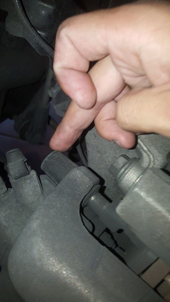

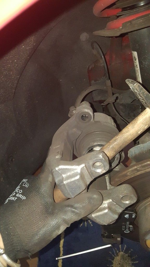

    Bueno, ya que no he encontrado nada por el foro os pongo brico de cambio de pastillas para f30 y f31 e imagino que para otros modelos modernos sera igual.

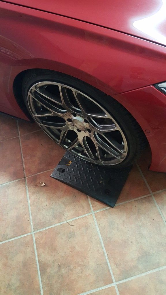

    Lo primero es sacar la rueda evidentemente ( lo del baden es porque si no no entra el gato)

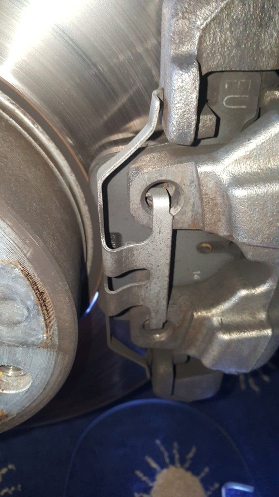

    Lo siguiente sera quitar la presilla-chapa con la ayuda de unos alicates.

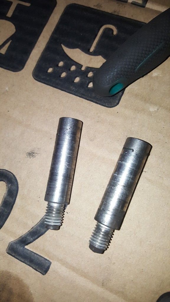

    Por detras y arriba y abajo nos encontraremos con dos tapones, los quitamos y nos encontramos con un tuerca-esparrago de allen de medida 8, los aflojamos y los retiramos.

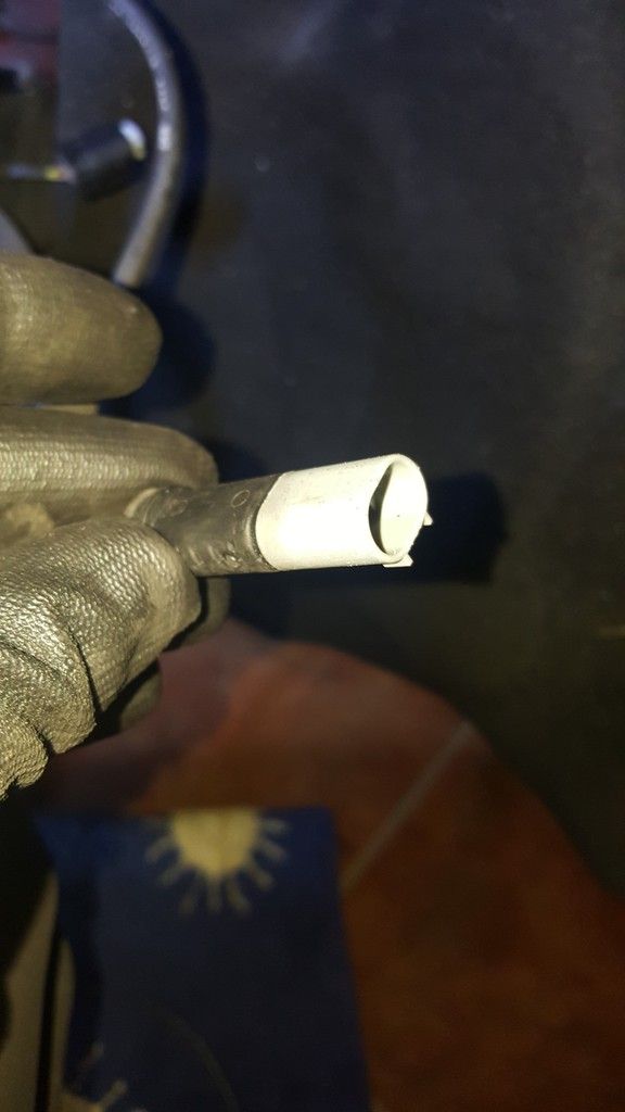

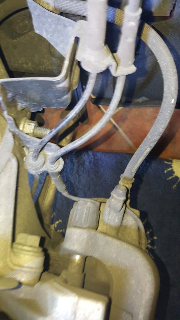

    En la rueda del lado del conductor nos encontramos con el sensor de desgaste, desconectamos de la pastilla y en el otro extremo nos lleva a un cajetin donde desconectamos y sustituimos por el nuevo sensor.

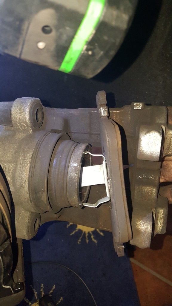

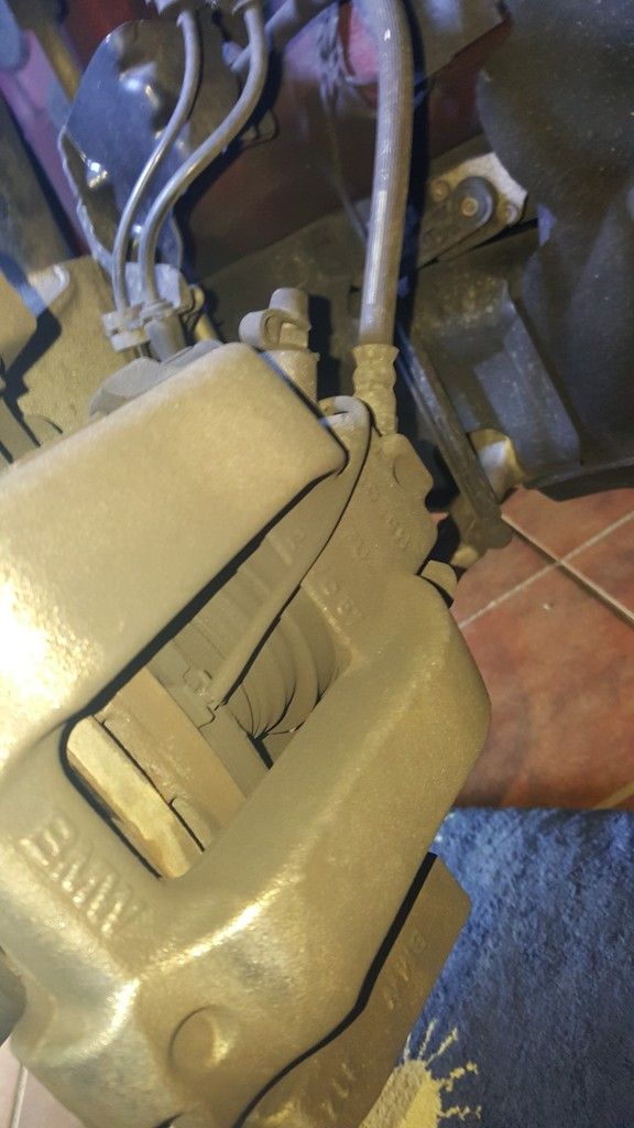

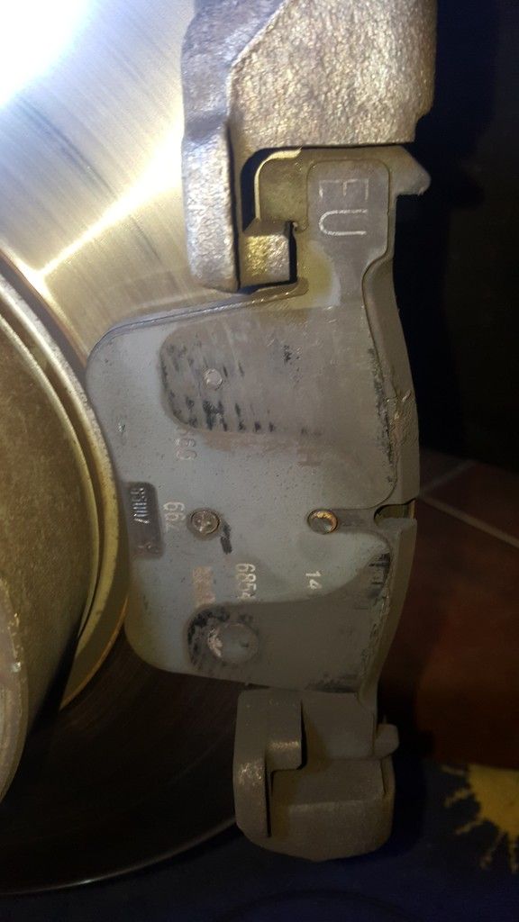

    Liberamos la pinza hacia afuera y sustituimos la primera pastilla

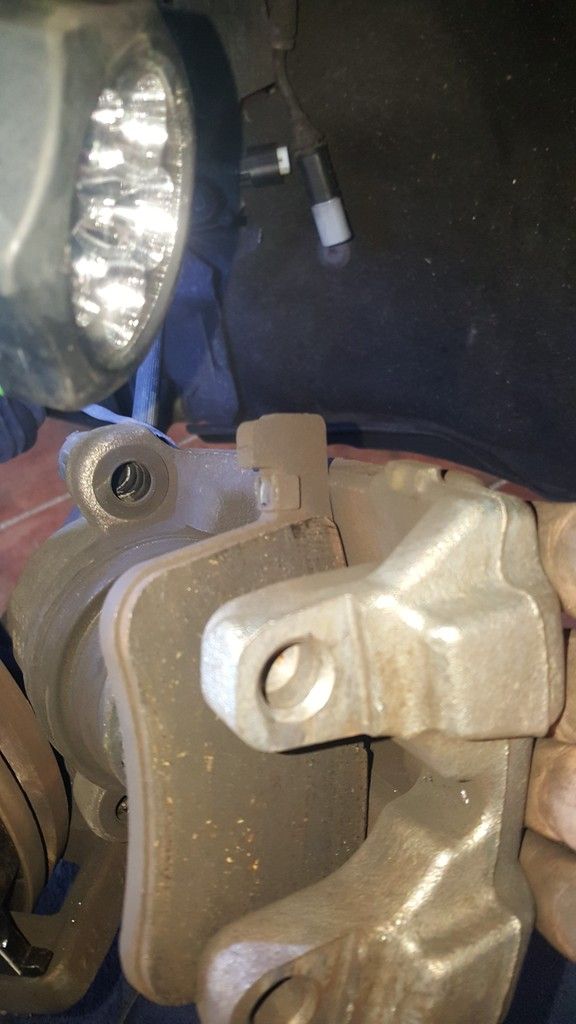

    Desmontamos la segunda pastilla y montamos la nueva, para hacer esto debemos meter el piston hacia dentro, yo lo hago con la ayuda del mango de un martillo y un poco de fuerza hasta meterlo adentro, si no no nos entrara la pastilla
    Volvemos a montar la pinza, apretamos los esparragos, ponemos los tapones, la presilla, montamos rueda e importante subirse al coche y bombear el pedal hasta que coja presión, a continuacion lo mismo en la otra rueda del copiloto que no lleva sensor y se acabo.
    Espero que sea de ayuda. un saludo

    Me ha gustado @Conde Tuning . Mucho detalle y bien explicado. Lo único que no acabo de ver es donde está en conector del sensor de desgaste :nose:. Y ya para rematarlo y dejarlo de 10 faltaría el enlace al brico de como resetear los frenos, que yo soy demasiado gandul para buscarlo :finga:.

    Me comentó un amigo que había que desconectarlo no solo de la pastilla sino de "más arriba". Ayer estuve mirando y veo que ese cable llega a una especie de tapa e registro y que por pereza de estar desmontando cosas por esa zona, no lo abrí. Tengo la esperanza e que sea allí donde se pueda desconectar ese otro extremo del cable y poder "hacer creer" al coche que le he puesto uno nuevo. Por cierto sabe alguien cuanto mide ese cable?.

    Mide 60Cm más el conector que son cinco cm.
    Tengo uno en la mano ahora mismo. Un extremo se acopla en un hueco de la pinza al lado de una de las pastillas y el otro se conecta al coche :)
