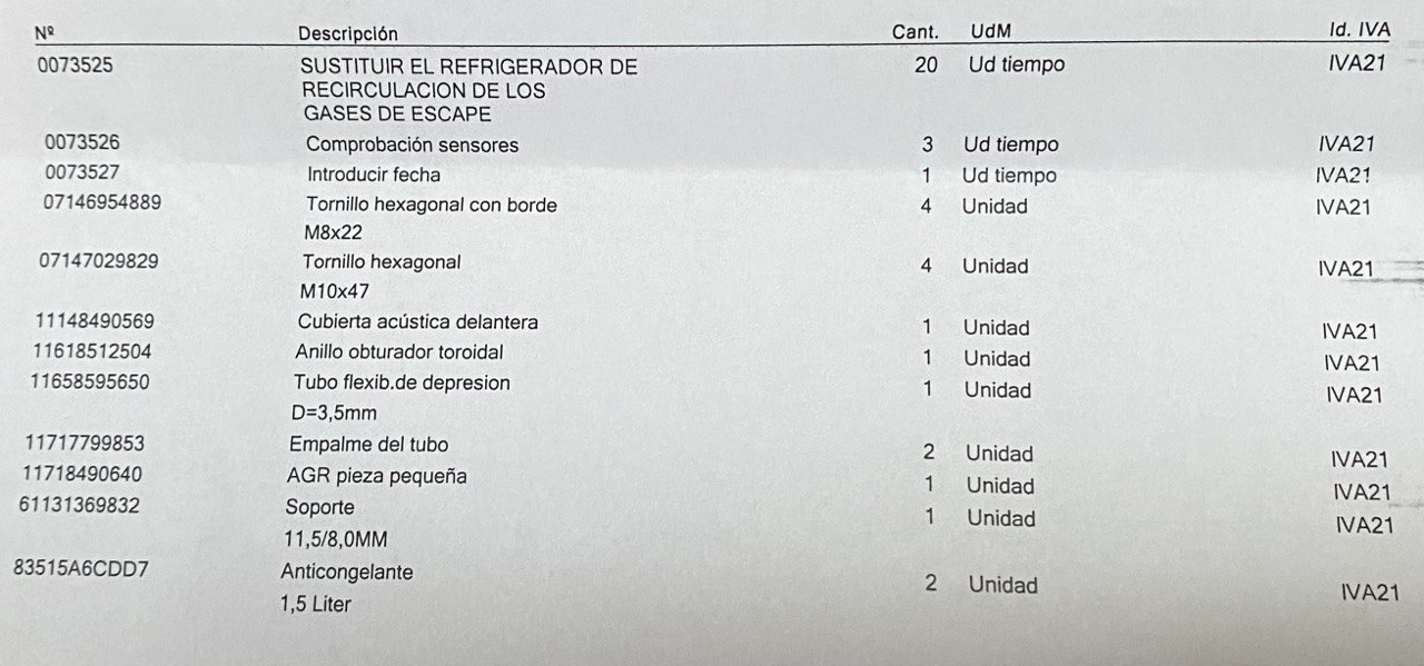

    Muy buenas,
    A mi me hicieron la campaña hace tres semanas en Vehinter Getafe y tras 1500 kms... el nivel de refrigerante no ha bajado ni una gota. Me pusieron el 'Borgwarner'.
    Estas son las tareas que realizaron:
    Tardaron un día y el trato genial. Como me iba de vacaciones agilizaron el trabajo.

    Como sabes que te pusieron el Borgwarner,en la factura no lo específica,o les preguntaste tu.
    Yo lo dejé hoy,a ver qué tal me dijeron que dependiendo del que lleve puede ser que cambien EGR también.

    Cuando abres el capot se ve la pieza y si miras bien se ve una serigrafía con la 'marca'. En cuanto pueda subo una foto.
    Última edición: 31 Jul 2023
