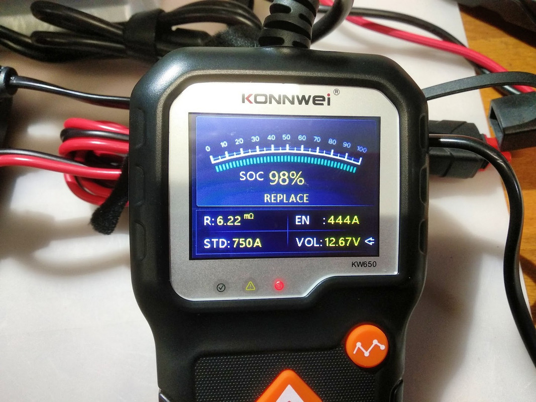

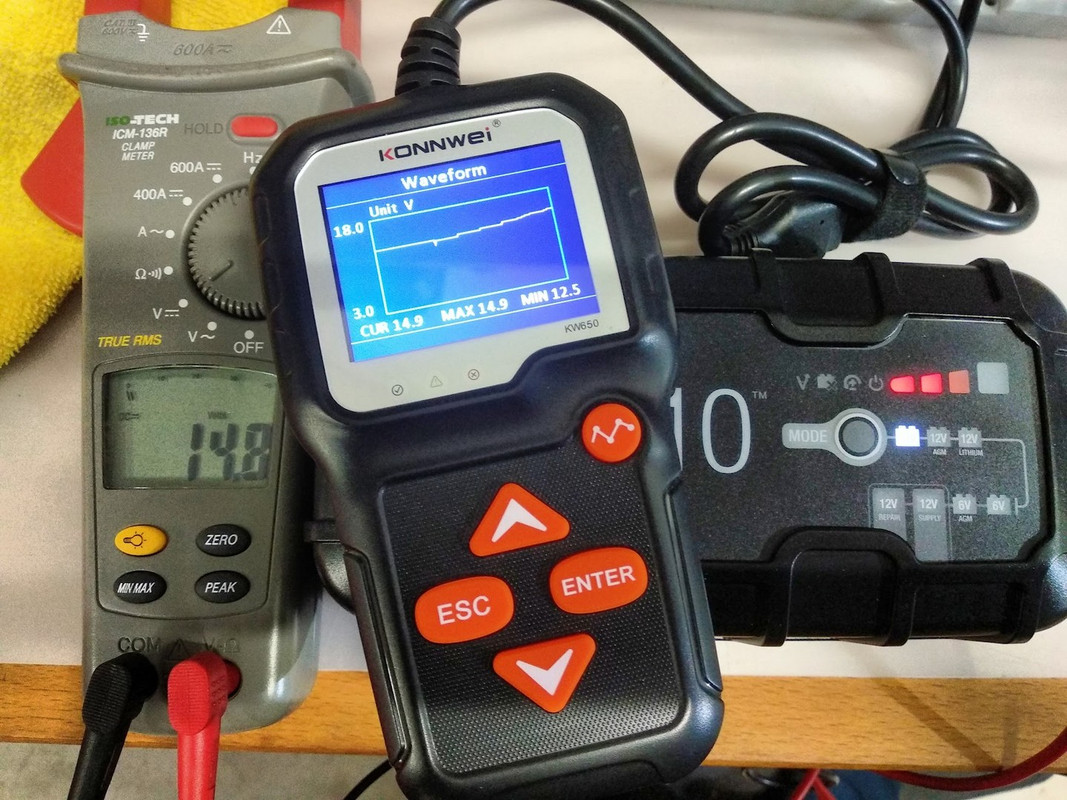

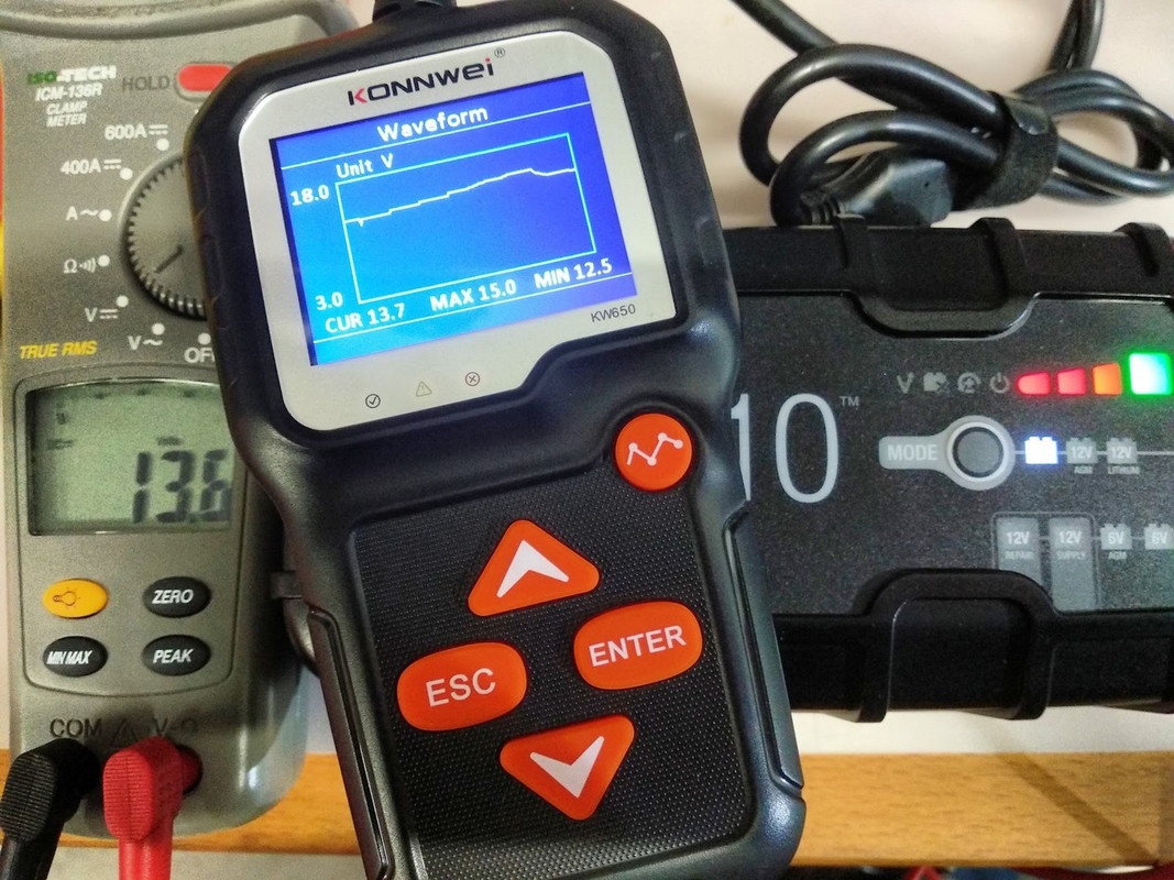

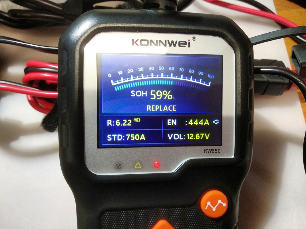

    Me has preocupado y he hecho algunas pruebas, el comportamiento que veo parece correcto y definitivamente aumenta la tensión al final de la carga, llegando hasta 15V antes de inhibirse y pasar a espera.
    Ahora pongo algunas fotos
    A Gus le gusta esto.

    Las únicas baterías "buenas" las tengo dentro de los coches pero he usado una que el comprobador de batería da como con capacidad limitada. Es convencional.
    Esta batería la había cargado hace dos días con este mismo Noco 10, tras el reposo da 12.67V y 98% de carga según el medidor (no olvidad que estos medidores se basan en inferir capacidad restante a partir de medidas indirectas de impedancia a diversas frecuencias y son, por tanto, imprecisos)
    Al final de la carga se queda en tensión de flotación alrededor de 13.6V.
    El Konnwei KW650 tiene la capacidad de registrar curvas de tensión, además de máximos y mínimos:
    Se puede ver que el multímetro y el analizador difieren como mucho en un dígito menos significativo.
    La batería tal como estaba tras dos días de reposo:
