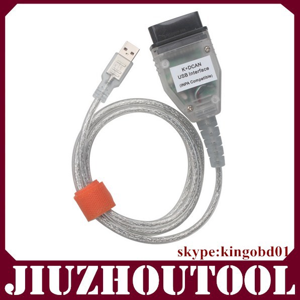

Si me permitís que os haga una pregunta, ¿qué cable usáis para hacer funcionar el bmw scanner este? Es que yo uso el azul de vag-com para inpa, dis y sss, pero me da que para este programa se necesita otro específico, ¿no?

jajaja. No me refería a eso, era más bien si es obligatorio que lleve este cabezal
o con este cable cutre chino que pone que sirve para bmw scanner es suficiente
For-bmw-scanner-For-BMW-Inpa-K-Can-Diagnostic-cable-With-FT232RL-Chip-For-bmw-inpa.jpg
Yo tengo uno como el segundo pero en azul
Este que en su momento compró bastante gente, creo.
Jajaja! Sí, tiene que llevar el cabezal ese, imagino que es lo que gestiona los datos del coche.
En los otros que pones supongo que es igual, pero está integrado en un conector más discreto.
Un saludo!!
