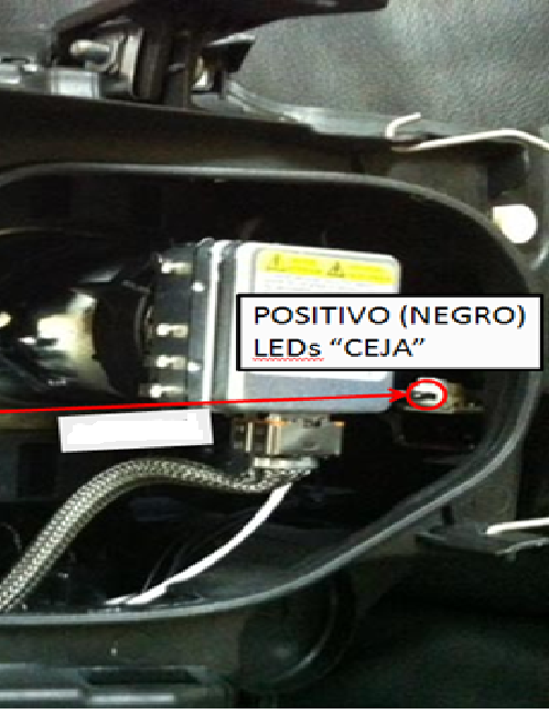

La ceja lleva un pequeño modulo dentro de la optica, te paso una foto de referencia, tienes que hacer la combrovacion si en el cable negro llegan los 12V.

upeo porque perdi la cuenta me he hecho otra, ahora la ceja se ilumina a veces y la mayor parte del tiempo está apagada, el mecánico dice que es la ceja en si que está jodida pero a veces se enciende, mirare la foto anterior a ver...
de estar jodida...algun sitio que reparen eso por madrid?? gracias biggrin
