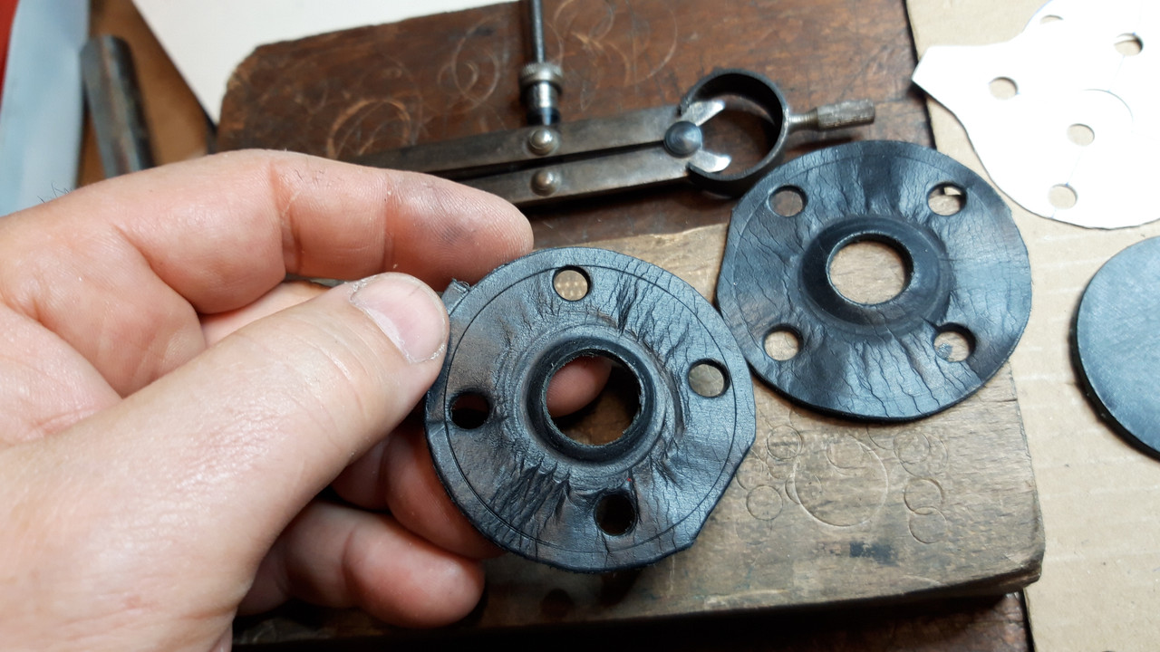

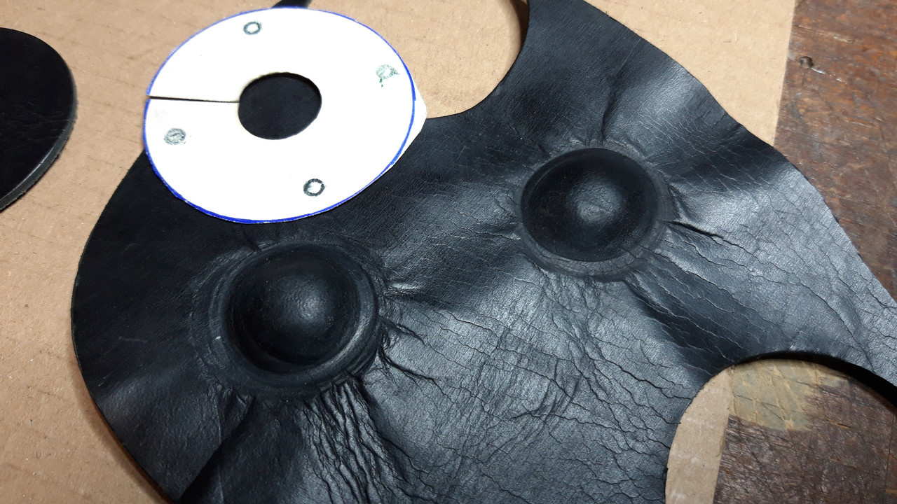

he tenido que hacer un reten de cuero,
al final si lo mojas le das forma y luego se seca manteniendola

Bueno, ya verás si pierde o no, desde luego sí parece raro que no previesen sustituirlo de manera sencilla, lo que igual era simplemente porque es raro que pierda frecuentemente y por tanto no es preciso renovarlo con frecuencia.
