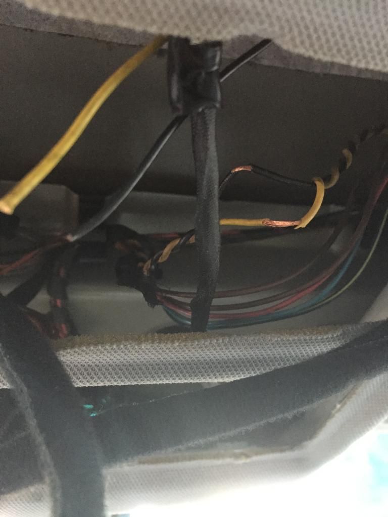

Buenas, yo he desmontado el plafón delantero y he visto en los cables amarillo negro que van enlazados un empalme que venía de la parte trasera (parece ser la alarma)en color amarillo y color negro también. Lo he quitado y ha saltado fallo de comunicación de sensor de inclinación y alarma. Asi que lo he vuelto a poner y se han quitado esos fallos pero sigue apareciendo fallo de comunicación rls.

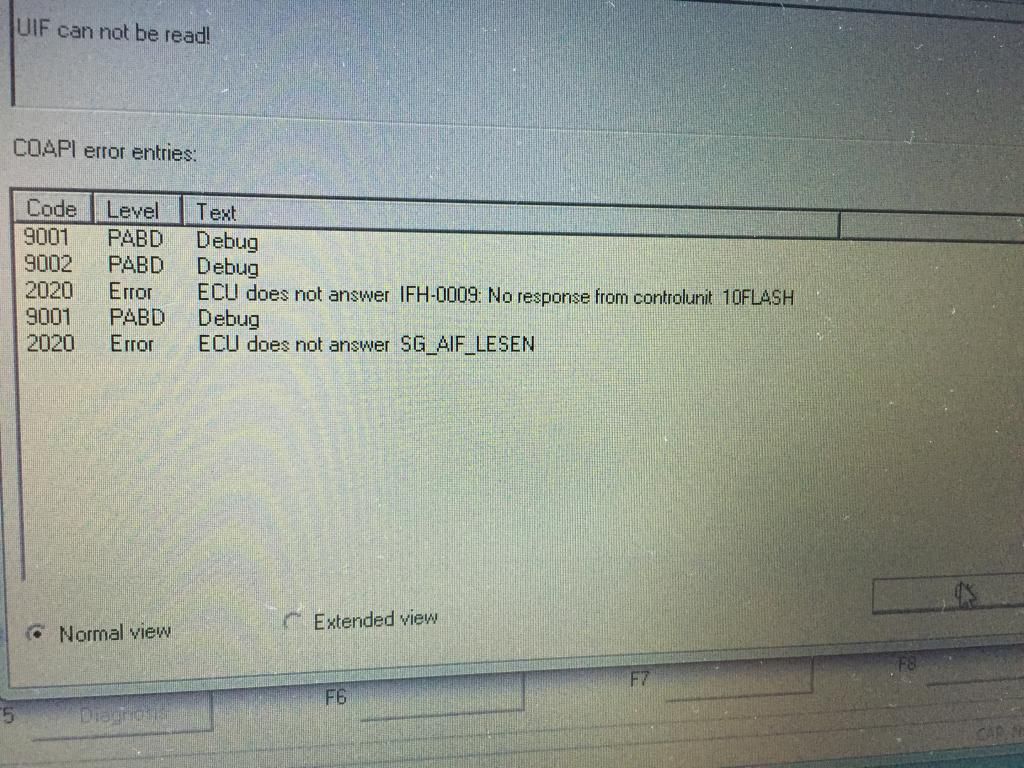

ese no me deja hacer el codecar, cuando hace el mulf2, peta el codecar.
alguna idea? los puedo codificar todos uno a uno n?

Codifica uno a uno. Es lo mismo que hacer un codecar. Saltate el mulf y cuando acabes haz el rls

Lo siento pero no me queda muy claro. En expert mode, elijo f1, f3, (E..), done, change job, sg-codieren, ejecute job, y luego...

Vas haciendo el sg-codieren a todo, menos en mi caso, que me salto el mulf

Es hacer sg.codieren a cada modulo.te lo codificara dependiendo del fa.un codecar lo hace solo pero normalmente se para en los modulos de fibra.en el ccc o en el mulf entonces no codifica todos los modulos.

Luego ya esta codificado el modulo que hayas elegido y configurado segun el fa.
