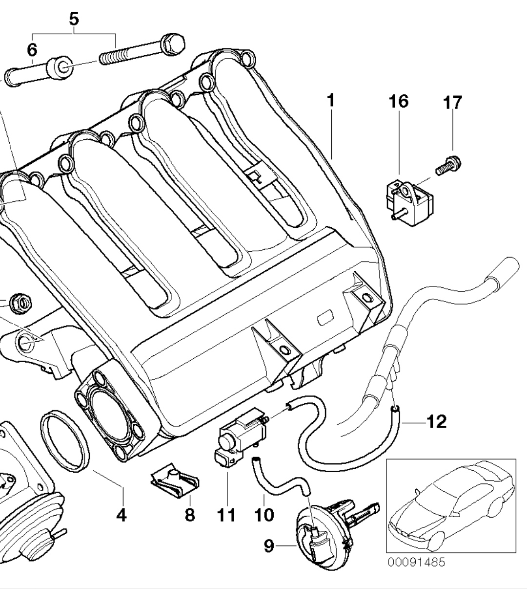

Mi duda es si dejo la electroválvula conectada, ésta tiene 2 salidas..
La del tubo 10 al pulmón y la del tubo 12 a conducto repartidor.
¿Tapono la electroválvula por la salida al tubo 10 y dejo la 12 como está??
¿Así es lo máximo que se le puede quitar al sistema teniendo quitadas las palomillas no?
Creo que se puede anular por electrónica también.
La electrovalvula puedes dejarla al aire o ponerle tapones, si la tienes pensado volver a usar tapala para que no le entre nada. Acuérdate de tapar su toma en la manguera principal.
Esas toricas no deben venir muy ajustadas porque he visto a varios que les pierde.

Taparé la electroválvula en sus dos boquillas, pero ¿hay que dejarla conectada para que no de fallo? Y si es así..si tapono las 2 boquillas ¿no crees que puede haber dentro una sobrepresión que la puedo estropear/reventar y salga el fallo?
adrianmou
e46 320d
23 Jun 2018
13.014
15.492
La electrovalvula tiene desahogo con un filtro, no te preocupes. Yo la dejé al aire.
Si queda desenchufada da fallo y pérdida de potencia.

Entonces tiene algún "agujerillo" en ese filtro que comentas para que libere esa presión..
¿Tú la llevas entonces sin taponar varios años?
Las mariposas se abren por vacío, se cierran por el muelle del pulmón, para ello tiene que liberarse el vacío, eso lo hace la electrovalvula.
Esa es distinta a la de la egr y el turbo, no la he desmontado. Las otras tienen una tapa a un lado que cubre un filtro por el que se libera el vacío. La de las mariposas no se como es por dentro.
No se cuanto, pero esta al aire, está simplemente para que no genere error.

Entiendo. Yo lo decía por haberlos tapado los conductos, sin que se quemase la electroválvula pero igual puede que se queme al no poder liberar la presión, ahora con tu info me da miedo "bloquearla"
adrianmou
e46 320d
23 Jun 2018
13.014
15.492
Tapada o sin tapar no tiene problema, no te compliques.
