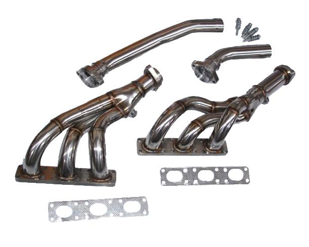

wenas!!qeria q alguien me ayudase con este tema,qiero montarle unos colectores de escape al compacto y no se cual montar.
estan los OBX q los venden en usa y tienen buena pinta
y luego en alemania estan los tipicos q ai un porron de marcas q son la mayoria iguales.
cuales monto????

tambien me gustan los raceland ,mi hermano los monto en un vr6 y funcionaban muy bien y tenian una pinta muy buena.los de e36 son estos
y estos pone q son para m3

Basciamente tienes dos tipos para elegir:
Los mas largos y rectos, que la mejora esta en medias/altas revoluciones
Los mas cortos y retocridos, que mejoran a bajas/medias revoluciones
Despues pues elegir la marca y el precio que mas rabia te de :descojon:
Por aqui llevamos los largos en un motor de 328 y los cortos en un 325 asi que podemos hablar con conocimiento de causa.

Ganas potencia en ese regimen, con estos colectores lo que haces es modificar la curva de potencia. Si quieres mas chicha arriba pues pon los largos, si prefieres que el coche empuje mejor desde abajo pues los cortos.
En cuanto el sonido pues mi coche sonaba gordisimo antes de ponerlo, me encantaba el sonido desde el relenti, y cuando puse los colectores pues la verdad me cague en todo.... al relenti y bajas vueltas suena mas a "cascajo", pero despues arriba hay que reconocer que suena mucho mas deportivo.
Yo en el 28 lo que quiero es mas cv...y tenerlos arriba, me da igual perder bajos que tengo de sobra, asi que todo lo que pongo es para mejorar en altas que para mi es donde peca un 28 que de serie es descafeinado.
El 25 pues al reves, es un sin vanos y se queria tener mas potencia a bajo y medio regimen ya que andaba algo escaso y es un coche que se usa en condiciones normales, vamos que no se busca ir alto de vueltas con lo cual mejor tener empuje abajo. A ese coche se le puso esos colectores y un escape mas fino buscando esto. De todos modos a ver si se pasa el dueño y cuenta mejor los cambios que noto.

como dice el amigo kratzer , cuanto mas salida tenga cada cilindro osea se estire el tubo independiente mas altas tendra el coche perdiendo bajos osea una salida de escape con el tubo independiente de cada cilindro de 05m iria en altas perfecto , pero uno de 0.2m de tubo independiente iria mejor en bajas . Por lo que he escuchado para que un escape valla bien a todo regimen i se note bastante el cambio de tubo independiente tiene que aber mas de 0.5 metros, ojo lo digo sin saber a ciencia cierta, lo escuche de refilon. un saludo

Los colectores cortos son para ganar potencia a altas vueltas ( similar a los 2 tiempos) y los largos para ganar en bajos-medios.
En la foto, los colectores que parecen cortos, en realidad no lo son. Esa forma retorcida es para hacer que cada colector tenga la misma medida , lo que facilita una mejora de par en medios.
