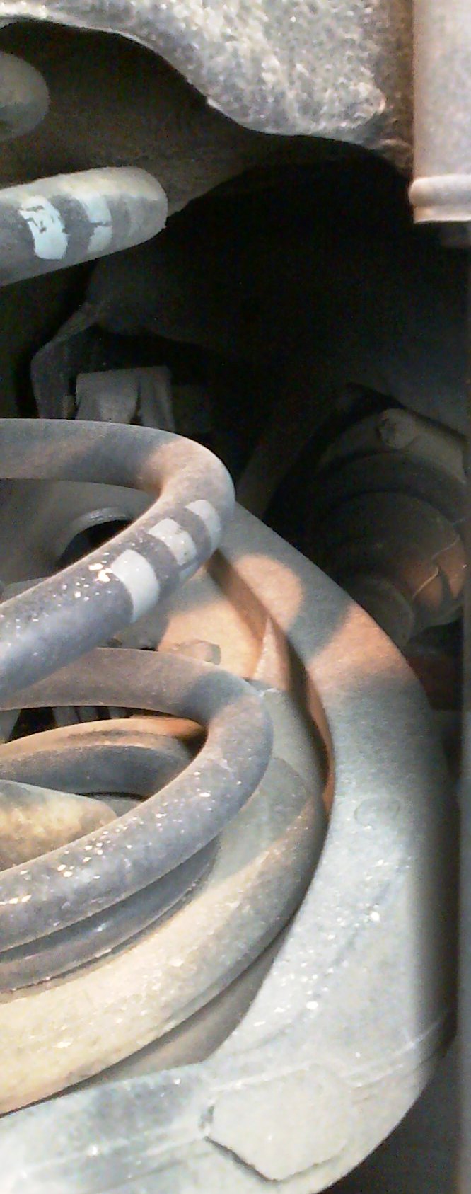

  16. el loco del bmw
    el loco del bmw Forista
    1 Sep 2013
    800
    383
    320d e46
    Asi son los mios:[​IMG] ¿como los catalogamos compañeros?

  20. el loco del bmw
    1 Sep 2013
    800
    383
    320d e46

  24. el loco del bmw
    1 Sep 2013
    800
    383
    320d e46
    La foto de arriba que es la mia,una berlina del año 03 aunque dudo si son los originales...

  26. el loco del bmw
    1 Sep 2013
    800
    383
    320d e46
    En la primera pagina de este post salen unos muelles de una berlina con pack sport,aunque el color de las rayitas cambian estan en el mismo sitio pintadas y de la misma manera,estoy bastante dudoso la verdad.
  27. Goler
    Goler Forista Legendario
    29 Feb 2012
    12.534
    8.630
    por Madrid sur y del atleti!!!!
    un 54 plazas
    Si.pero son los traseros con rayas grises,no los delanteros
  28. el loco del bmw
    1 Sep 2013
    800
    383
    320d e46
    son delanteros con rayas rojas lobezno,los mios son tambien delanteros pero con rayas grises,me refiero a la tercera foto,fijate que las rayitas son identicas a las mias pero rojas.
