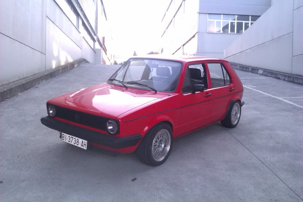

Buenas a todos, la bateria últimamente me está dando guerra, le cuesta arrancar una barbaridad y hace un tiempo tuve que llamar a la grua para que le metiera un poco de chicha y poder arrancar. He de decir que la moto la uso solo para salidas de fin de semana. Aprovechando que tengo un cargador de batería que uso en el coche, quería recuperar/recargar la batería de la moto. Uso este cargador: http://www.ebay.es/itm/CTEK-MXS-5-0...7&hash=item35c1abb8de&clk_rvr_id=516426325257 La pregunta es ¿debo soltar los bornes y cargarla "a pelo" o puedo hacerlo tal y como está? ¿Podría tener algún problema con el arraque o el ordenador de abordo? Es una Aprilia, prodigio durante décadas por su electrónica... aunque yo NO he tenido ni un solo problema. Concretamente una Shiver. Aprovecho para poner unas fotillos con la careta que le puse ayer. Y esta de propina (no, no me he equivocado):

Gracias por el piropo!!! La batería tiene lo mismo que la moto, 6 años. Las salidas de fin de semana son habituales aunque no continuadas. De hecho en verano hago menos. Si no los domingos a las 9.15 en el bar de siempre para tomar el café "cagaos, meaos y con el deposito lleno" (frase recurrente en nuestro grupo) Por eso no creo que sea nada del alternador. Simplemente años y un mal uso. Pero con el cargador de batería que tengo he revivido la bateria del golf, que estaba tan muerta, que en vez de cargarla, primero tuve que hacerle la autopsia....
