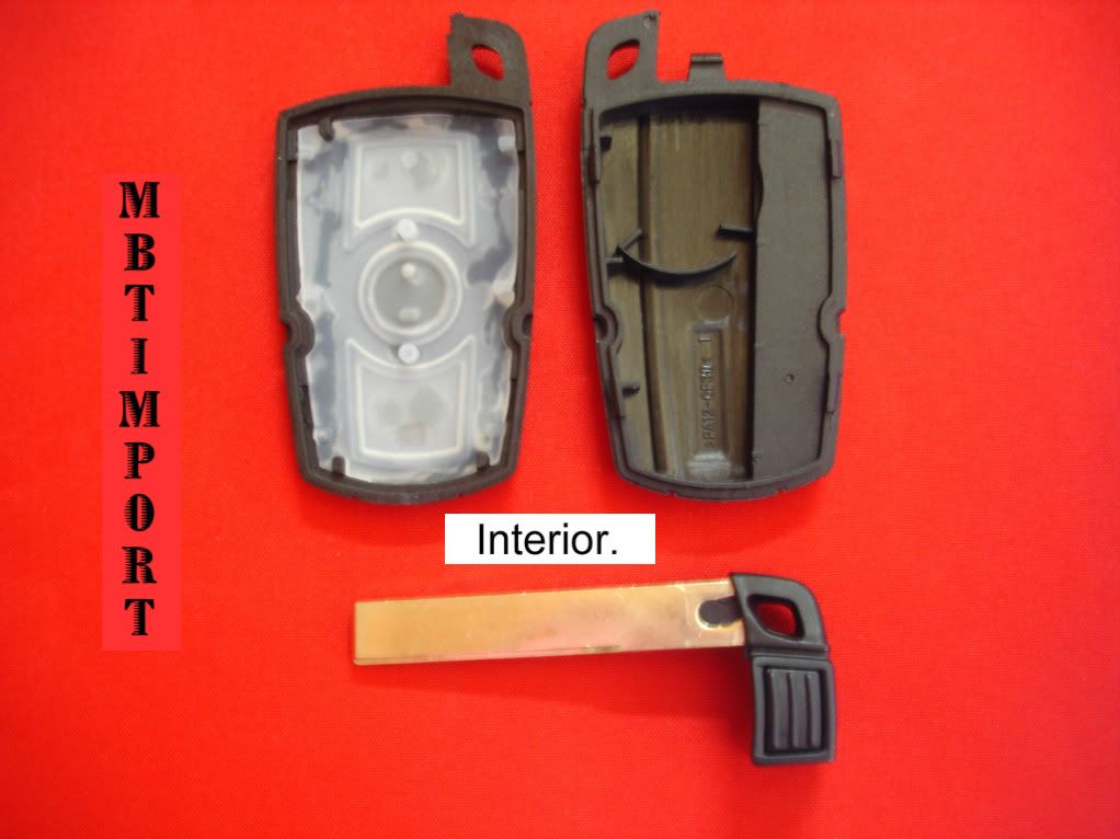

Hola tengo una llave un poco estropeada y he conseguido una nueva quiero desmontarlas para hacer el cambio de carcasa,la llave es la de petaca ya que llevo boton de encendido,alguien sabe como desmontarla ya que estoy buscando y no encuentro nada,un saludo
dudasmil
Si mal no recuerdo va a presion, con una herramienta de esas de plastico de desmontar moviles vas abriendo hueco paralelamente y con tiento.
Sent from my iPhone using Tapatalk
pedorro
ya lo intente esta tarde como dices pero no se abre nada,me da miedo intentar con un destornillador metalico por si lo marco mucho
Cuca
pedorro;11411708 dijo:
Hola, al final conseguistes abrir el mando, y como, un saludo
Cuca
gracias, pero esa no es la mia es solo un mando y ya le e apalancado y me da miedo partirle.
e visto en EBAY una aierta pero no se como sin joderla
pedorro
Si consegui abrirla,sacas la llave espada y hay dentro haces palanca con un destornillador plano y se te va habriendo ella sola es facil,despues para montarla unas gotas pegamento en cada esquina y perfecta

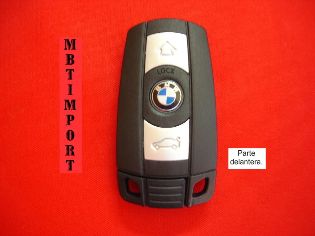

Yo tengo 2 y al principio muy bien pero no se porque ahora hay funciones que no hace como el plegado de espejo.cambio la electronica a su carcasa original y todo funciona otra vez y no soy al unico que le pasa.con lo que me gusta la llave.
monger
A ver, como bien dice edupi, el tema del plegado de los espejos es de expediente x, lo hacia al principio y dejo de hacerlo por arte de magia.
Te cuento los tipos de carcasa que tengo y sus historias.
Tienes este modelo:
http://www.ebay.com/itm/NeW-BMW-3-5...KIT-/110939051108?hash=item19d47b9464&vxp=mtr
El problema que le veo es que el espadin es un pelin mas corto que el original al meterlo en el bombin entra muy,muy justo pero entra y todo perfecto, el transponder de la llave queda cerca del transponder del bombin y te lo detecta y arrancaras sin problemas.
La carcasa no es de mala calidad del todo, su funcion de plegado la cumple perfectamente.
Una cosa muy importante, cuando desmontes la carcasa plegada, el mecanismo que no se te suelte, es harto dificil volver a dejarlo como estaba.
Bueno pasemos a este otro modelo:
http://www.ebay.com/itm/FLIP-Folding-Remote-Key-Case-For-BMW-3-5-7-Series-Z3-Z4/330603519557?_trksid=p2059210.c100148.m2813&_trkparms=ao=1&asc=20140127102845&meid=6c27d511ce1e46fcbe14e5baa377960e&pid=100148&
Este es el que yo uso a diario, para mi tiene mas robustez, mejor acabado.
Inconvenientes, alguno hay, el espadin es como 1 cm mas largo que el original y tuve que cambiar la pila a la placa, el motivo era que al meter la llave en el bombin, me salia en pantalla "llave no detectada", la distancia de transponder llave-transponder bombin era demasiado grande, y con pila nueva parece que funcionaba mejor, de hecho no ha vuelto a fallar desde hace un año lo menos.
En este modelo el mecanismo de plegado de la llave si se suelta es mas sencillo ponerlo pero no por eso peor, yo diria que el sistema es hasta mejor.
Tendras que rayar el espadin y por lo menos aqui en Bilbao, despues de ir a unas cuantas ferreterias al final me lo hicieron, me decian lo mismo en las anteriores, que el material de esa llave es mas duro que el que trae la original y se les rompia la fresa.
Espero haberte ayudado.
