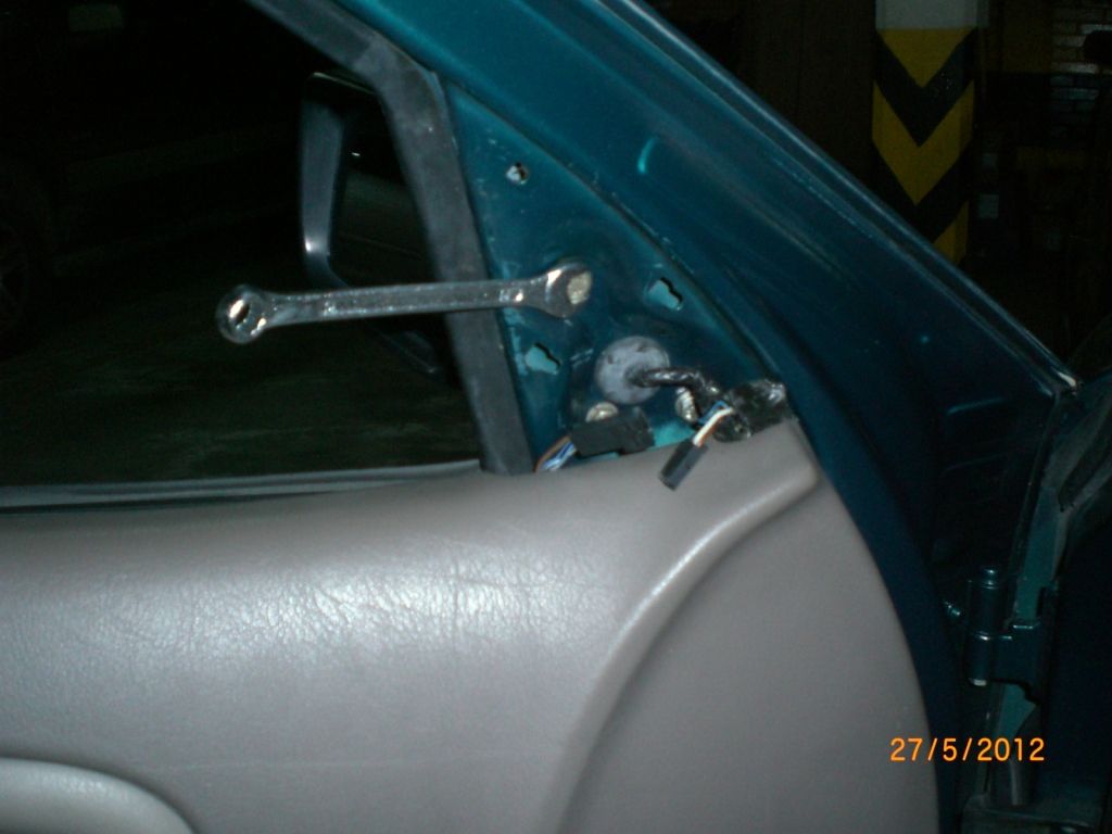

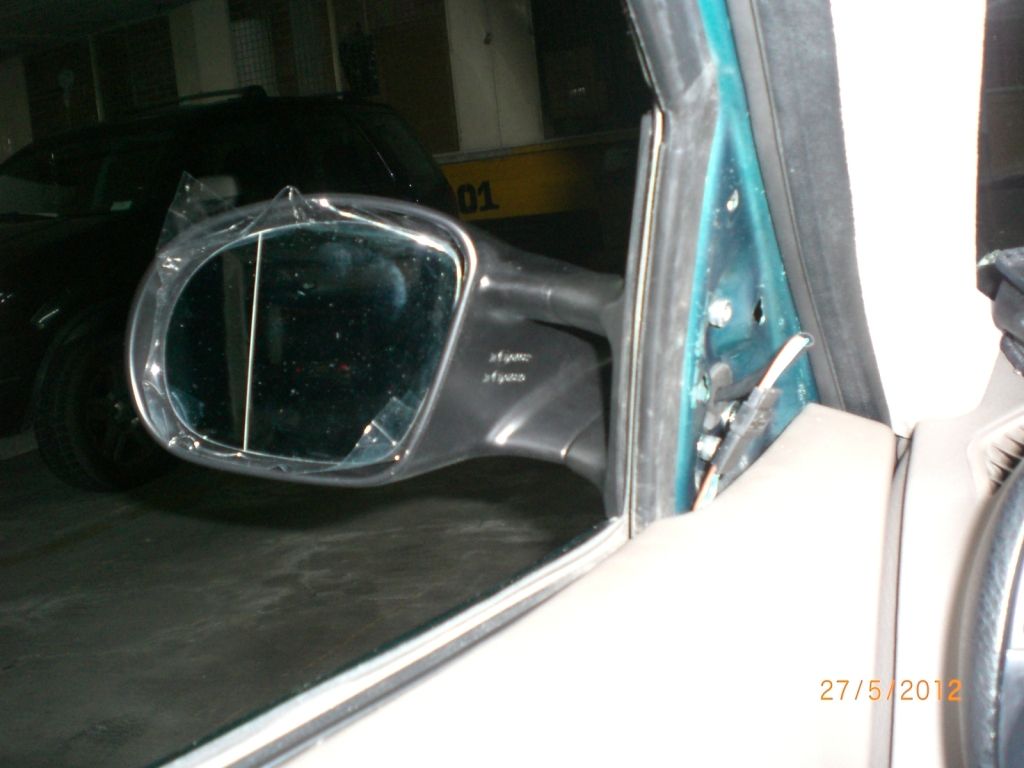

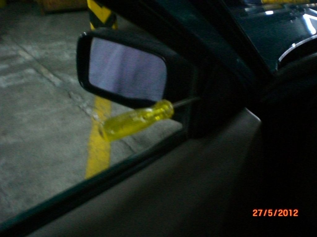

Para iniciar se deben bajar los cristales (ventanas), la *herramienta a utilizar fue un destornillador de pala y una llave para los tornillos:

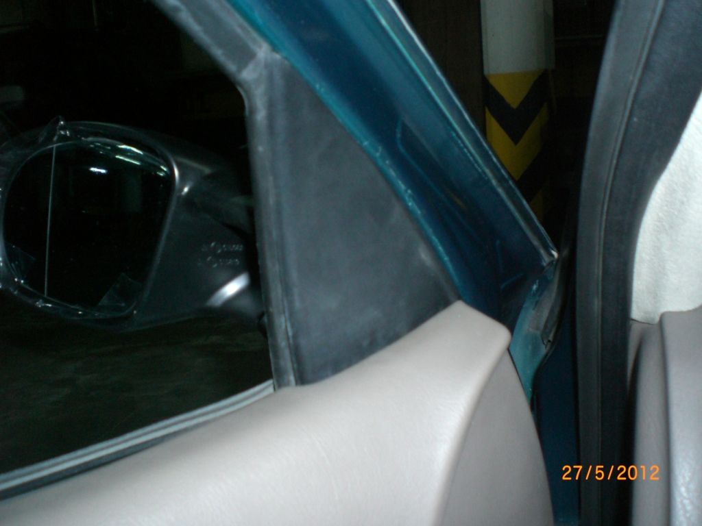

Para iniciar se incrusta el destornillador de pala en la parte superior de la tapa interna del espejo y se hace palanca suavemente hasta safar un clip de la parte superior, para desmontar la tapa se desliza hacia arriba y listo:

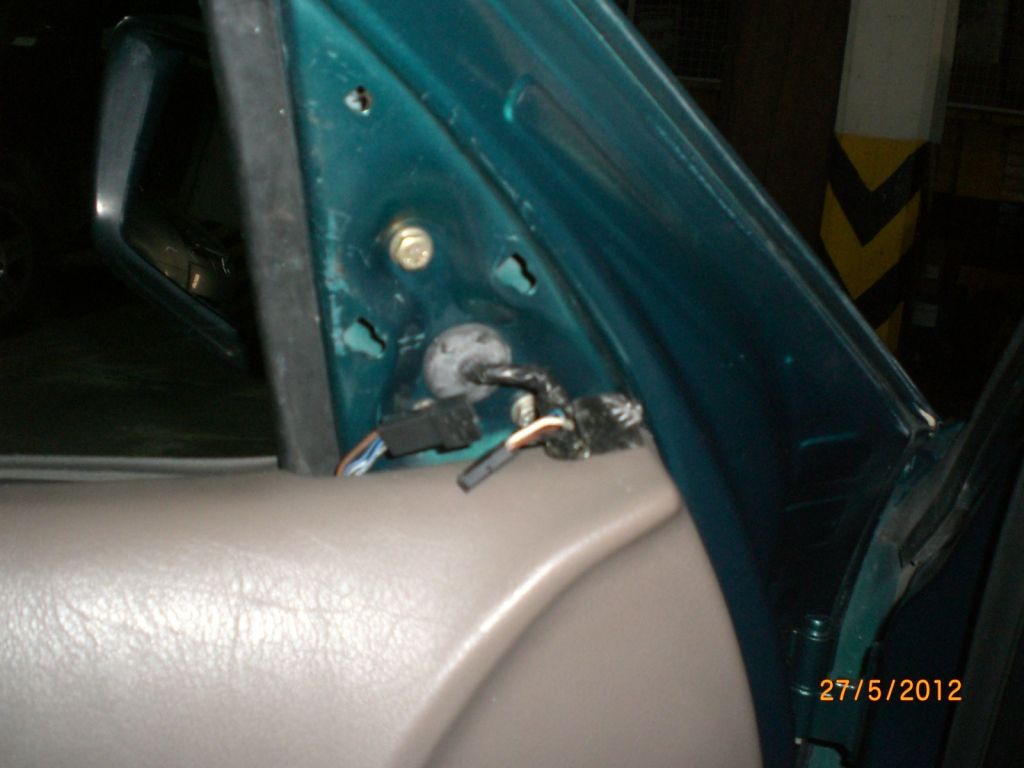

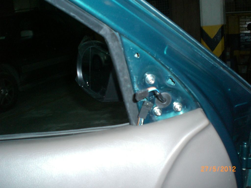

En este punto ya tenemos los cables expuestos. se debe desconectar el espejo anterior para facilitar el trabajo:

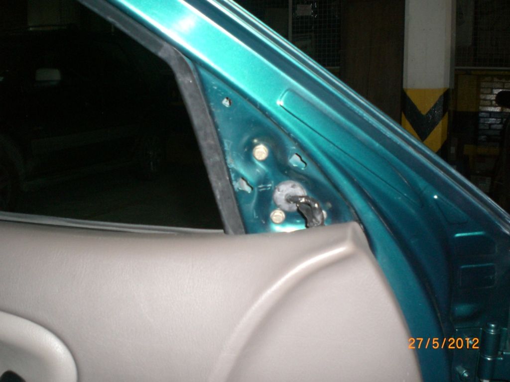

Aflojamos los 3 tornillos que sujetan el espejo:

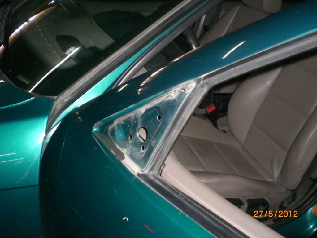

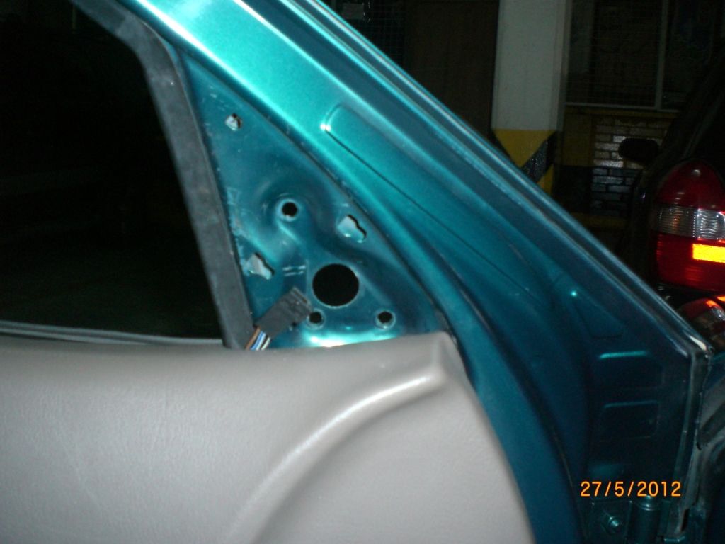

Asi se ve al interior:

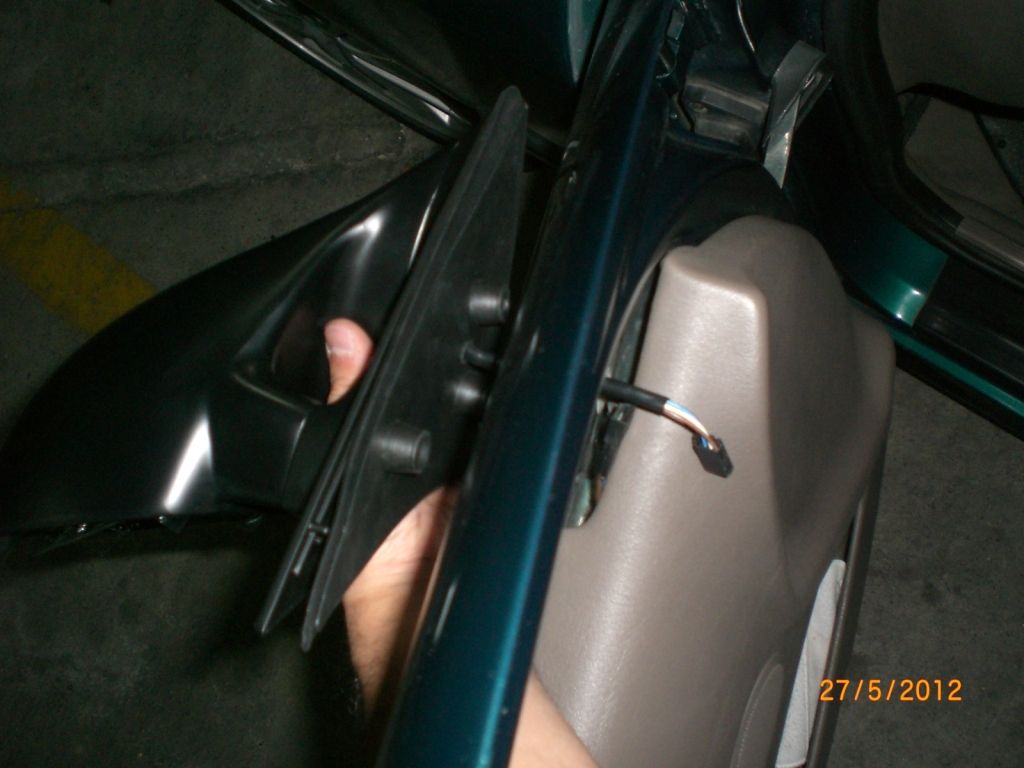

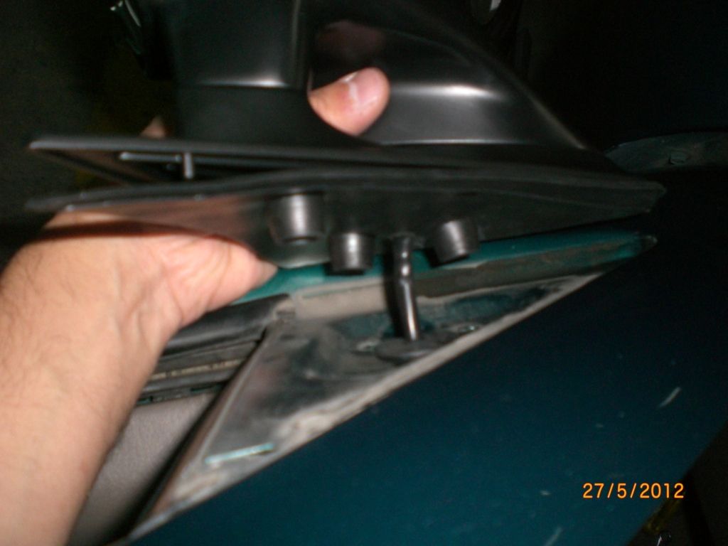

Al exterior:
Para instalar los nuevos es el proceso inverso.
Pasamos los cables por el orificio medio (el grande), estos cables, tanto el espejo anterior como los nuevos tiene un empaque que ajusta en este orificio para dejarlo sellado, es muy fácil de ajustar porque tiene unas guías que le ayudan a sostenerse en el lugar:
Conectamos los cables, no hay pierde en este punto porque solo hay una forma de conectarlo, NO hay 2.

Para colocar la tapa interna del espejo, se desliza hacia abajo y cuando este en su lugar se *presiona el clip que con el destornillador habíamos sacado:

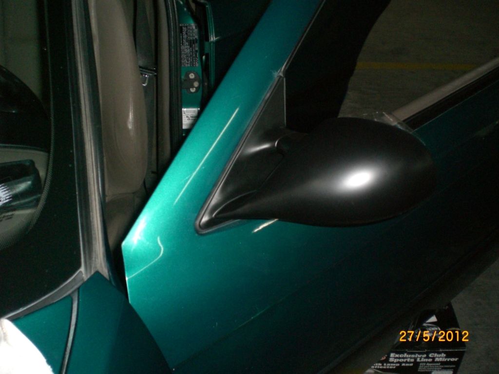

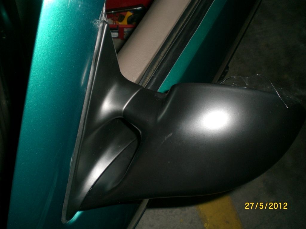

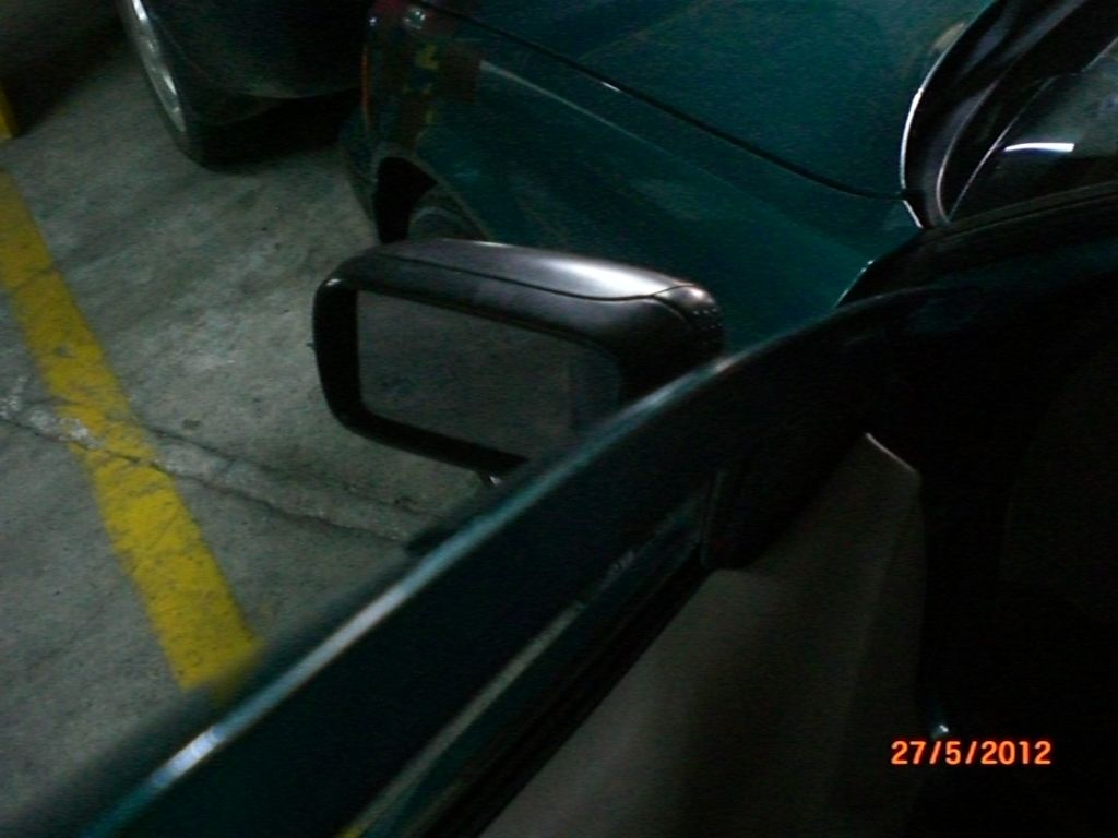

Así quedan:
No me aguante las ganas y como los tenia guardados pues los instale por ahora sin pintar mientras me llegan otras cosas, para hacer un solo trabajo de pintura.

Así quedan:
