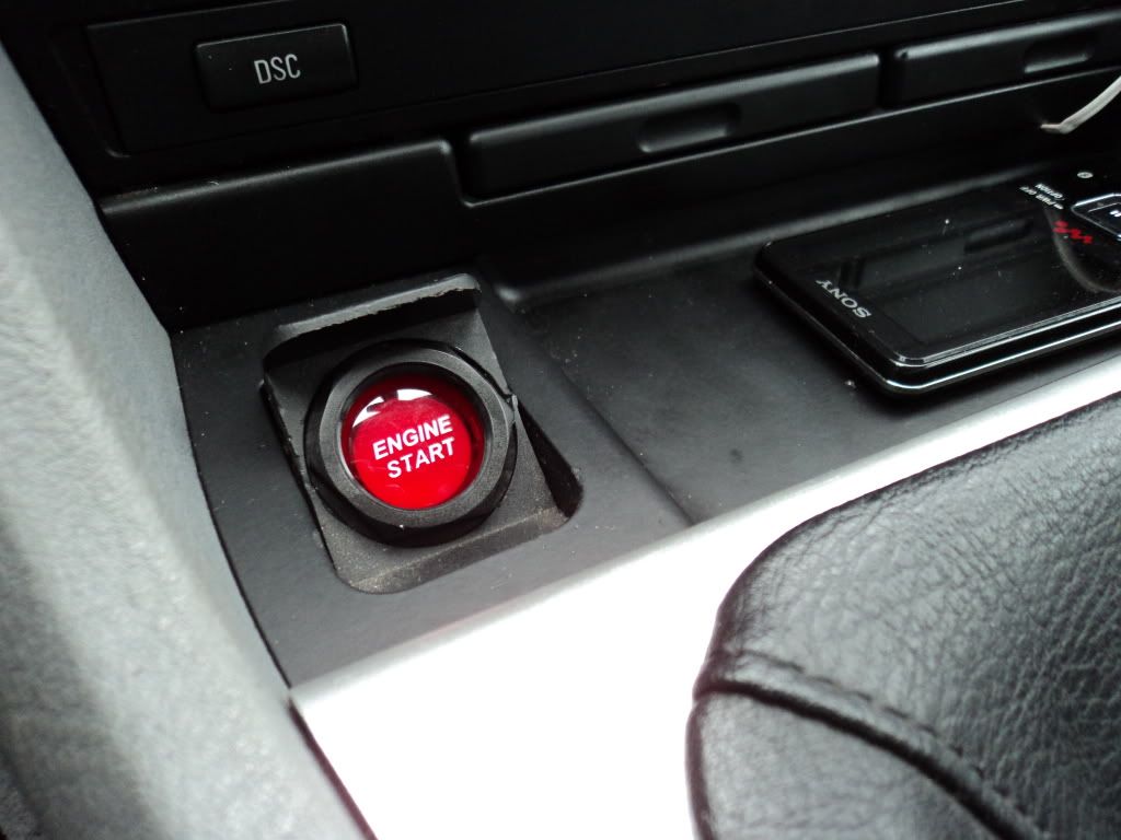

buenas compi, eso lo hice yo en el E39 de un compañero, y justo hoy se lo hice al mio, es mas complicado de lo que parece el tema de "encastrarlo" ahi.
Tengo 2 tomas de mechero ocultas en la guantera por si me hiciese falta.
salu2!

gracias jeje :guiño: si alguien de la zona norte quiere hacerlo y no se atreve o tiene dudas, ningun problema en ayudarle en vivo! jaja
D
DPSperformance
Invitado
dejo una foto del mismo, una pena que el anterior dueño no tuviese cuidado, esta lleno de marcas
Salu2!
