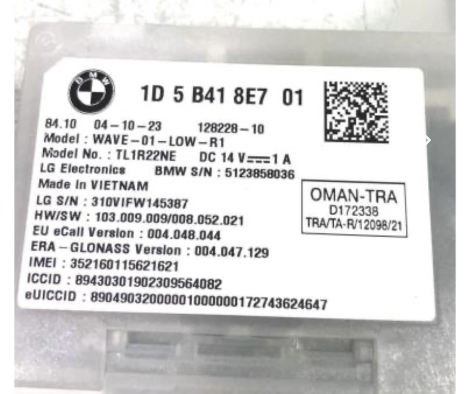

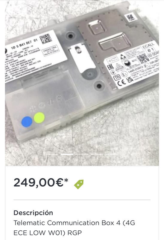

Se que el módulo hardware de la eCall es 4G porque lo leí cuando buscaba información para hacer la guía de ID8/ID8.5/ID9 y sobre la arquitectura del coche (MGU22 e IDC23) para saber como interactuaban los diferentes componentes entre ellos, pero no recuerdo exactamente donde lo ví, porque ya hace tiempo que lo hice.

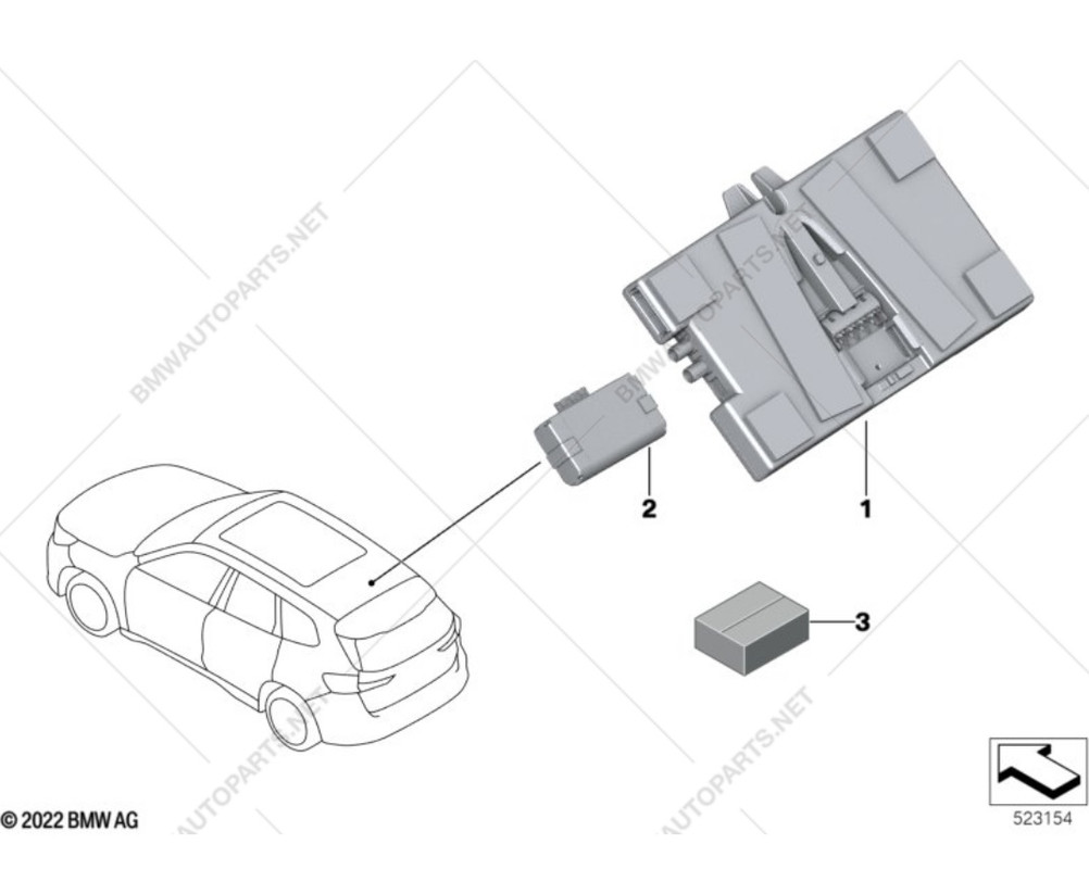

Pero he investigado de nuevo un poco, y el módulo hardware que hace la eCall es el “TCB Telematic Communication Box 4 Wave 4G ECE LOW W01 RGP” (para X1 U11 20i B38N) Item 84105B5B873.
Esta fabricado por LG en Vietnam, y es el modelo LG TL1R22NE DC14V 1A. En las especificaciones verás que es compatible con 2G/3G/4G (LTE), pero no con 5G.
Adjunto la certificación en UK:
https://www.globalcertificationforum.org/pub_product/9337.html
Y la certificación de la FCC en USA (incluye el manual con las especificaciones y las bandas compatibles):
https://fcc.report/FCC-ID/BEJTL1R22NR
También adjunto varias de fotos del conponente:
La cajita pequeña de la izquierda es la famosa bateria que hay que cambiar de vez en cuando.
