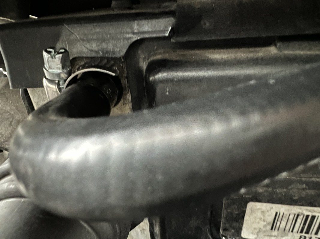

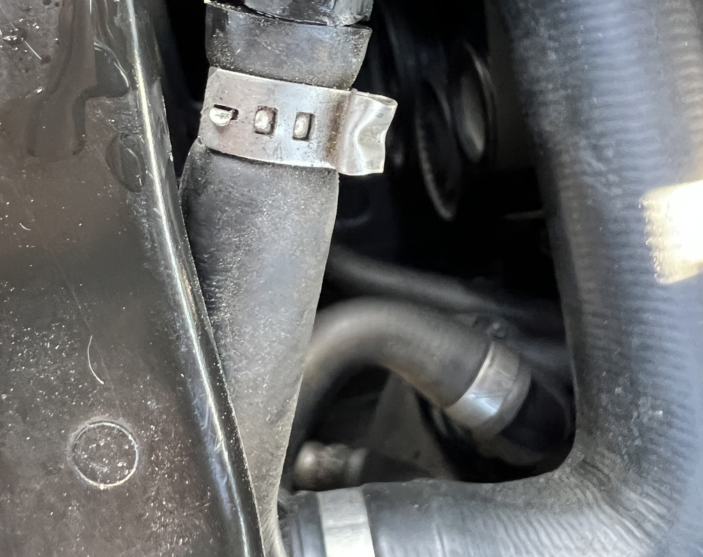

Buenas. Estoy por cambiar una tubería del agua y lleva esa abrazadera y no tengo idea de cómo quitarla y cuando ponga el tubo nuevo , vale cualquier abrazadera?

Puedes quitarlo desenganchando la clavija con un destornillador plano y alicates.
Luego puedes poner una abrazadera normal tranquilamente.
Esta clase de abrazaderas suelen poner para hacer el montaje mas rápido (en la linea de montaje)

Ya está. La verdad que muy fácil. La abrazadera nueva que he montado es de las de tuerca o tornillo. La apreté un poco no mucho. O hay que apretar mucho?

Si aprietas mucho la pasarás de rosca.

siempre es mejor apretar lo justo para que el tubo no rote/gire, y si ves que al arrancar gotea algo le das una apretada más.
Como te comentan, es fácil pasar de rosca y luego tienes que poner una nueva.
Yo cuando monte los de silicona pondré abrazadera de tornillo y tuerca.

Dependiendo de si el tuvo al que va, es plastico o metal.
En cualquier caso, si el tubo tiene reborde en su extremo, con que la abrazadera coja por debajo del reborde y quede pegada al manguito y poco mas, ya es suficiente.

En teoría es metal , lo apreté lo Justo como para que no se mueva. Ahora le hecho 50km y no gota.
Pero he notado que perdía cuando estaba frío. No se si ahí es cuando mas presión tiene.

en frío los materiales están contraídos, y en caliente tienden a dilatar. Pero no debería haber más presión en frío, al contrario.
Dale una vuelta más, hasta que deje de perder. Seca con un paño para controlar si aparece gota nueva.

Desde que lo monte no ha perdido.
Espero por la mañana en frío no pierda.
