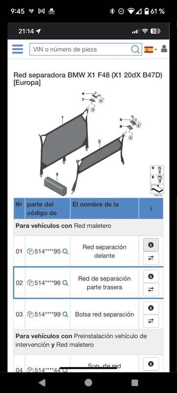

Yo tambien pedí el extra de las redes y me quedan perfectas.
Hay algo en la foto que pusiste que no me cuadra. Los enganches de arriba parecen diferentes a los mios ...el mio es un F48.

Efectivamente, es que la red debe ser la misma para el F48 y para el U11 y el F48 solo tiene los enganches de abajo.

La del anterior X1 tiene la zona de arriba rígida y una especie de pieza roja en medio de esa barra superior, ¿no?
BMW X1 25e U11
22 Ene 2024
7
11
Gracias por la información.
No esa que comentas no es, realmente no veo diferencia con la tuya que has puesto en este hilo, a ver si puedo poner foto de cual es, pero el modelo que sale es el X1 F48.
