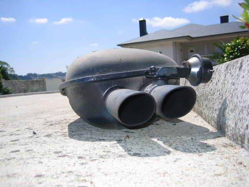

Bimmer;10928458 dijo:
Sólo los 328i e36 montaban un escape con esa trampilla para reducir el sonido en bajas (y en teoría aumentar la contrapresión y la respuesta), a 3.500 rpm se abre mediante una pequeña bomba de vacío, aquí la puedes ver. Esa bomba se puede anular desde el maletero.
El 323ti compact también montaba esa "trampilla"
Por cierto, esto los e46 no lo llevaban? el mio no tiene nada :-k:-k
