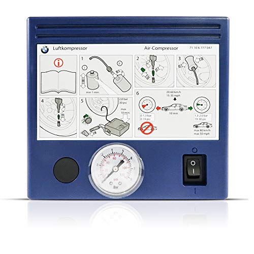

El que yo tengo es este kit:
Y así es el compresor:
Lo llevo solo por ITV, ya que me lo pidieron una vez por llevar convencionales y me dijeron que llevase un kit antipinchazos. Y ese es el que me pille. De echo, el bote ya hace años que esta caducado :floor:
