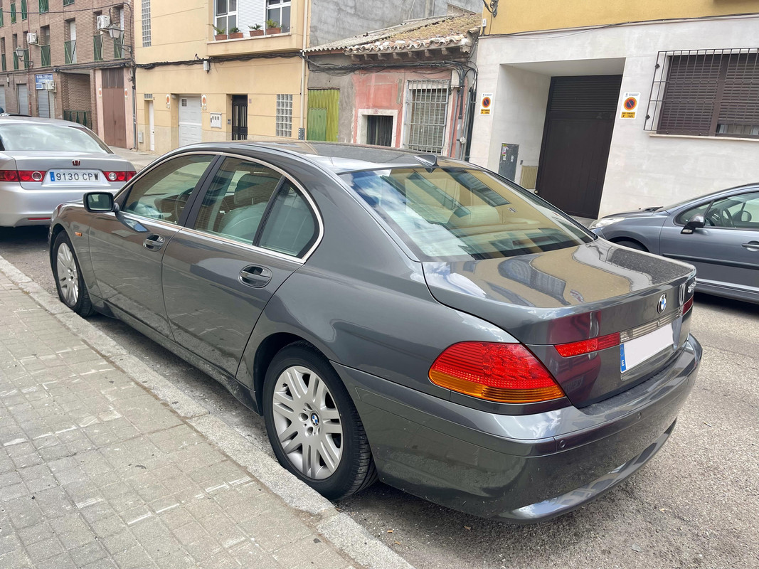

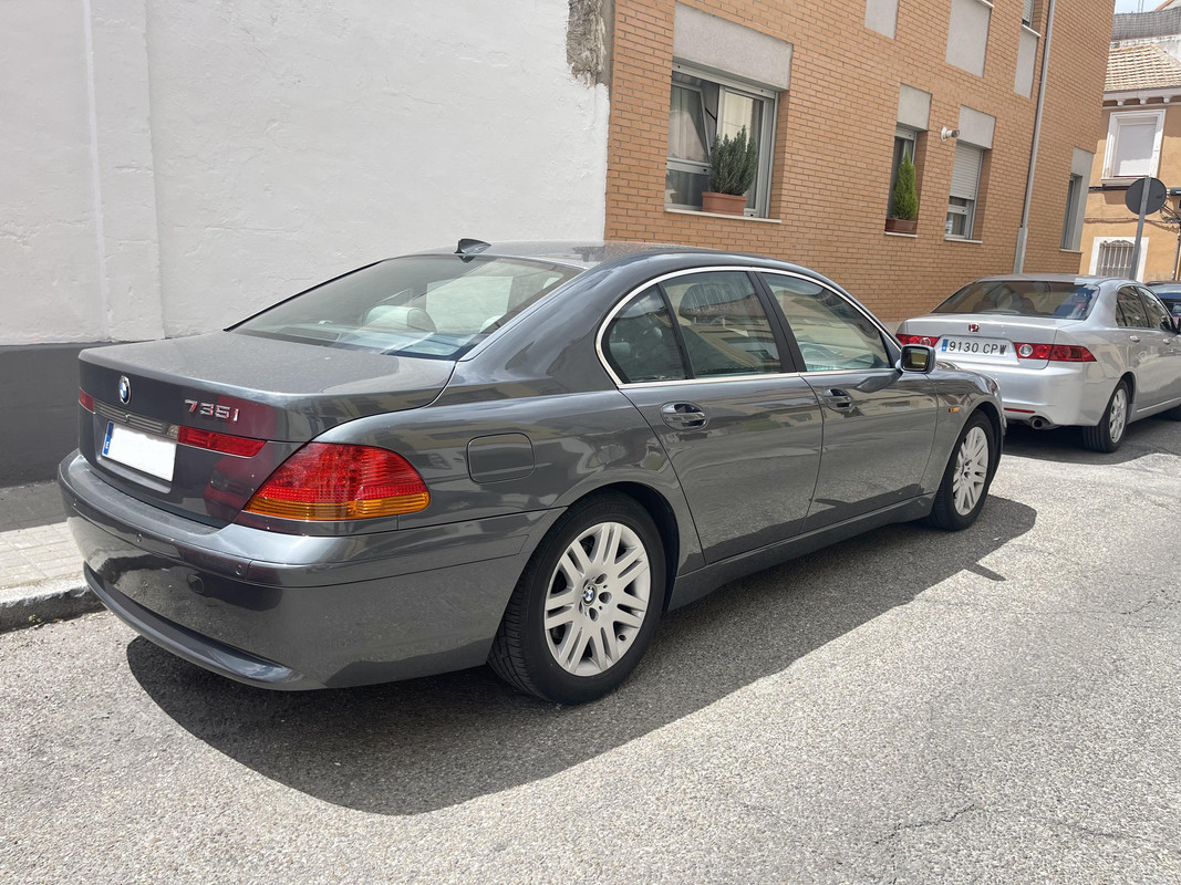

Hola, he comprado un 735i E65 3.600 c.c. V8 272 CV del año 2002 Automático. Esta bastante bien cuidado, aunque tiene cosas para reparar como son las cortinas de las ventanillas traseras, luna trasera y alguna cosa mas pero aparentemente son cosas "fáciles".
Me interesa saber ya que no tengo información de mantenimiento y me gustaría saber tipo de aceite de motor, de cambio, neumáticos (lleva 19") filtro de aire, habitáculo y lo que aconsejéis de hacer.
También me gustaría saber que tal han salido este modelo.
Gracias anticipadas.
