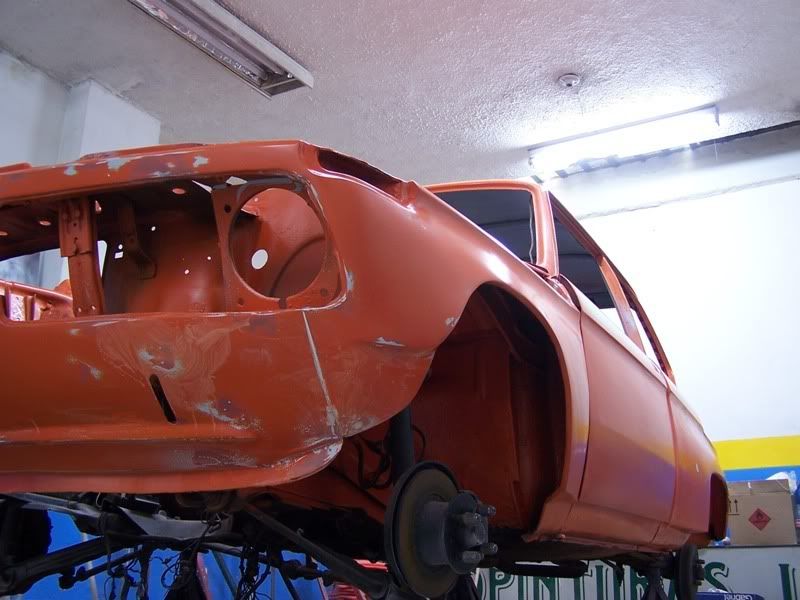

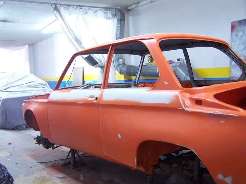

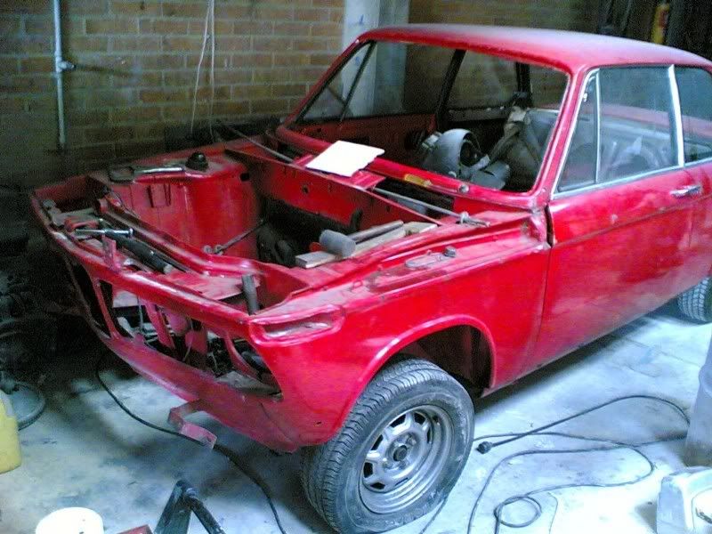

    Bueno... este va a ser un post largo... espero que disfruten de todas las imágenes que tengo para mostrar... Este es mi proyecto de un 2002 ALPINA Gr. 5
    La historia comienza asi... compra y rescate de un 2002 del 73 abandonado 6 meses, el dueño tuvo problemas economicos y detuvo una restauracion..

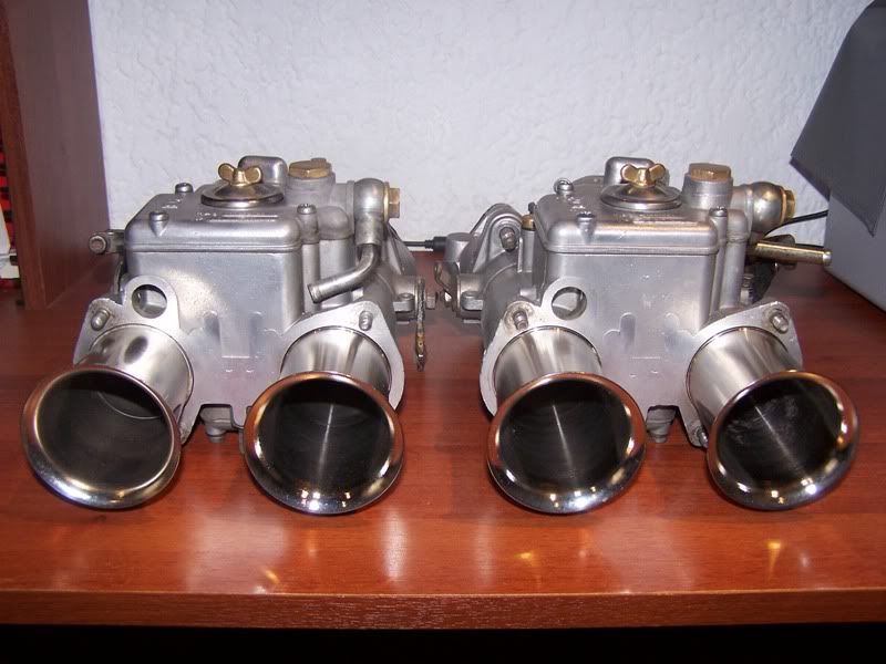

    MOTOR
    Weber 45 DCOE

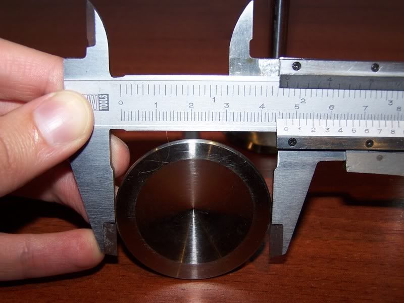

    Válvulas en sobremedida por Ireland Engineering
    Admision 47mm (original en 44mm)
    Escape en 39mm (original en 36mm)

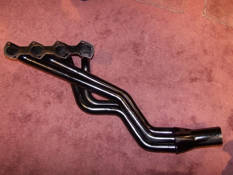

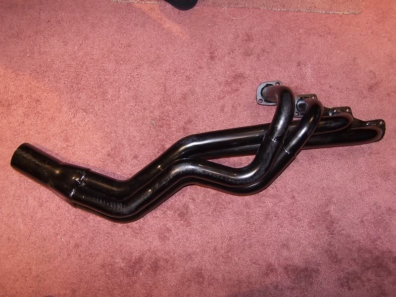

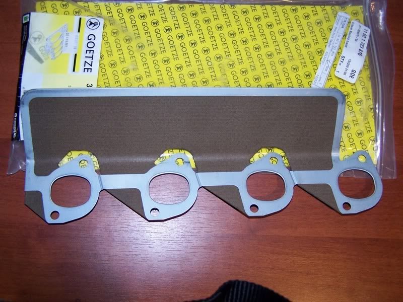

    Header de Ireland Enginerring, steps 1.625" - 1.75" a colector de 3"

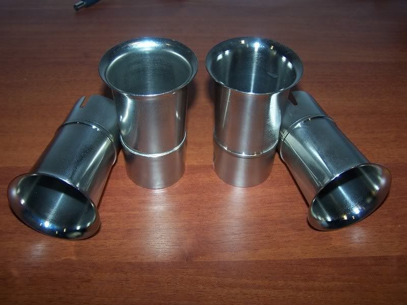

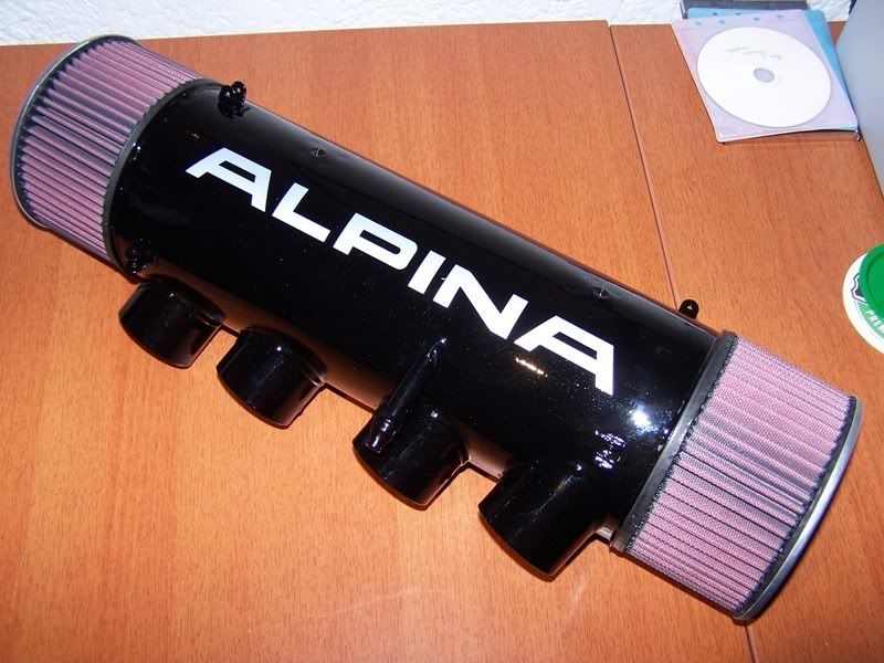

    caja de aire para usar en rallyes.. con filtros K&N

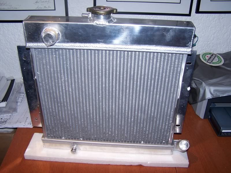

    radiador de aluminio de Ireland Engineering

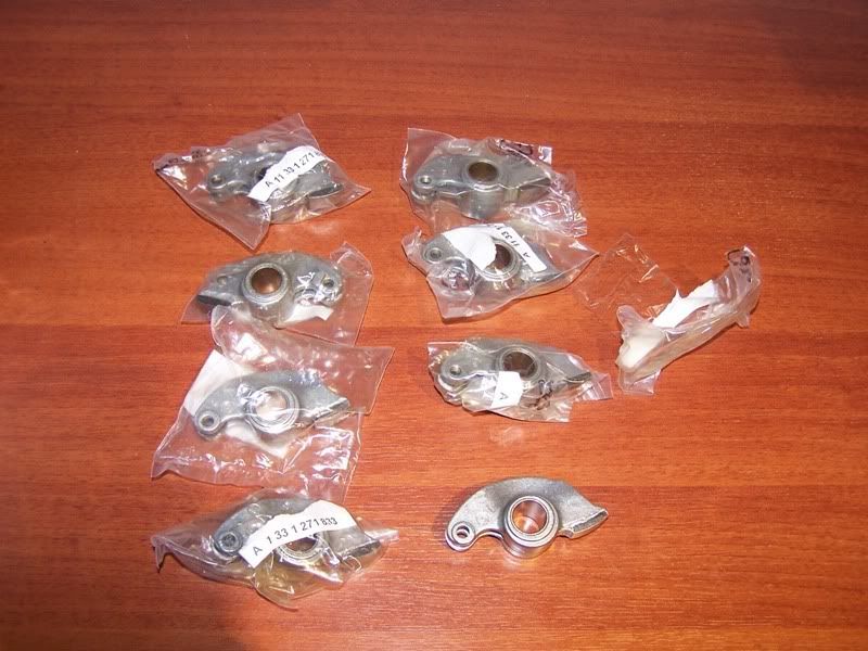

    balancines y ejes de balancines nuevos

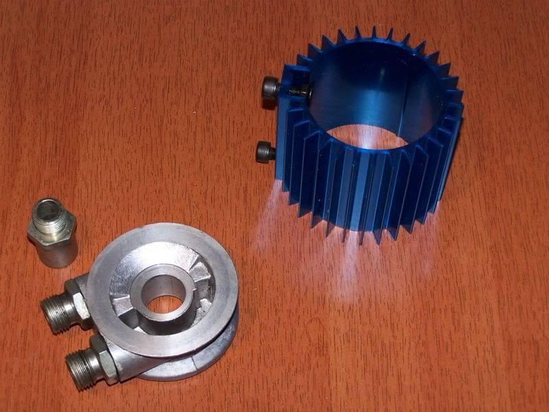

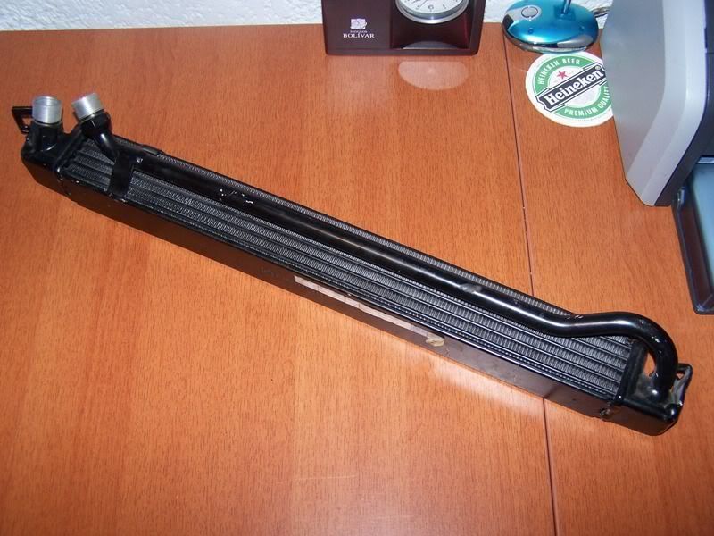

    refrigerador de aceite
    adaptador para el refrigerador de aceite

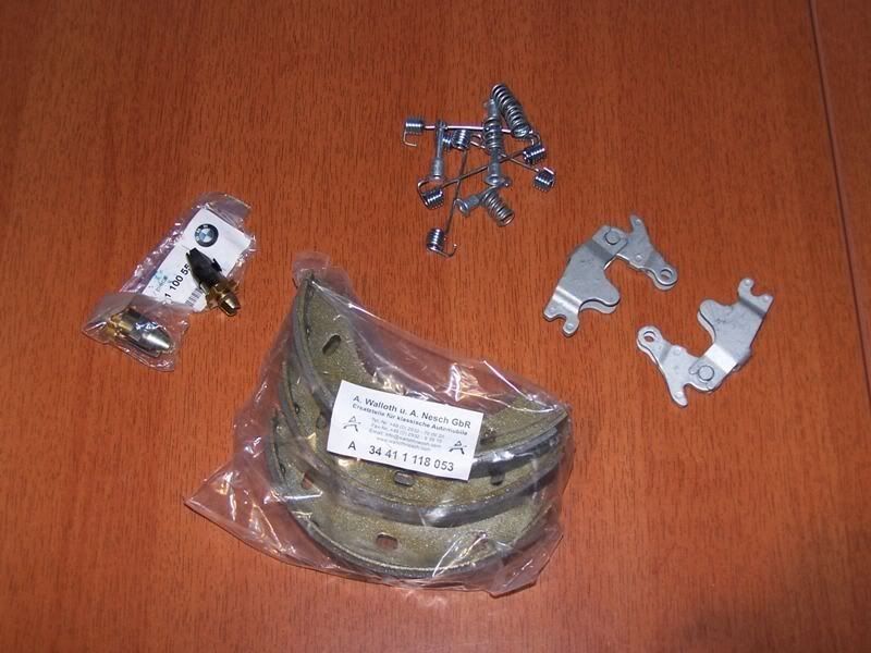

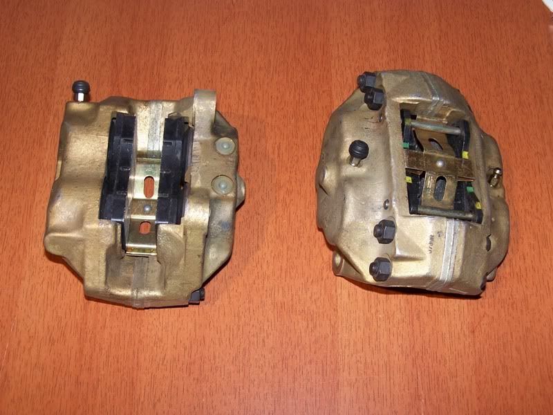

    FRENOS
    Discos ventilados de E21 323i adelante, y discos de E21 323i atras
    mordazas de 2002 turbo
    mordazas traseras de E21

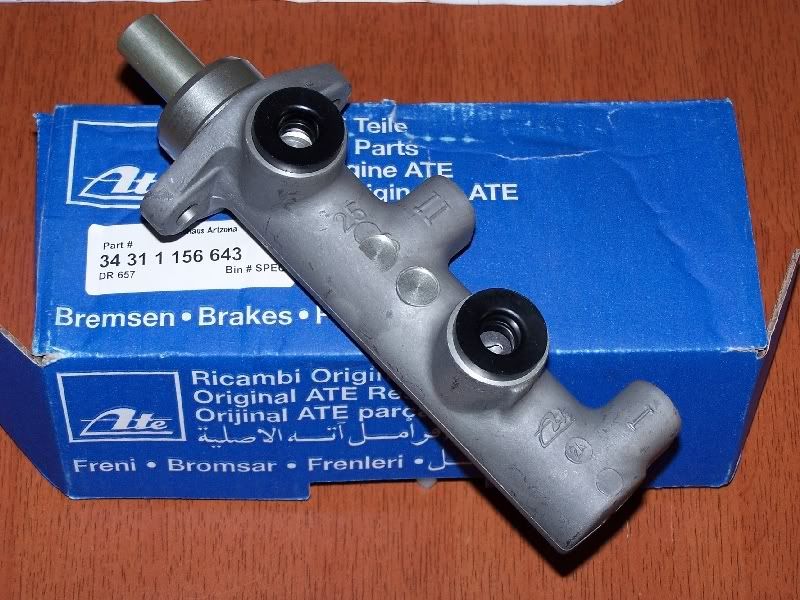

    bomba de freno de E32, piston mas grande disponible en ATE
    piezas para instalar frenos traseros
    bandas del freno de mano

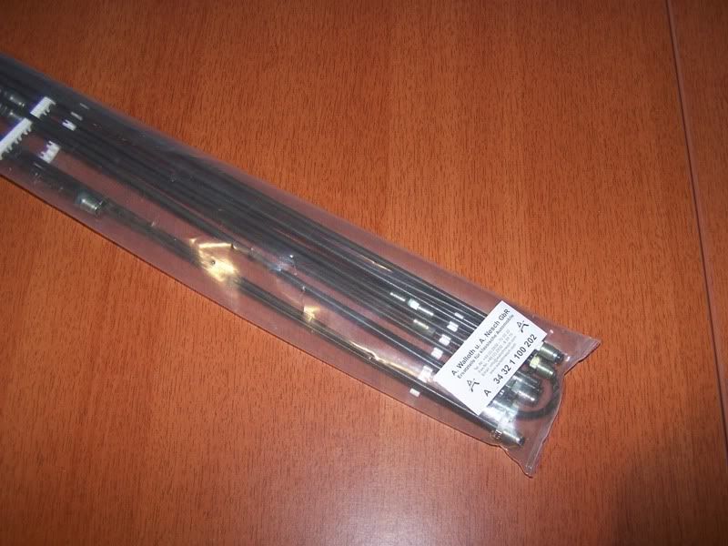

    linea de frenos nueva

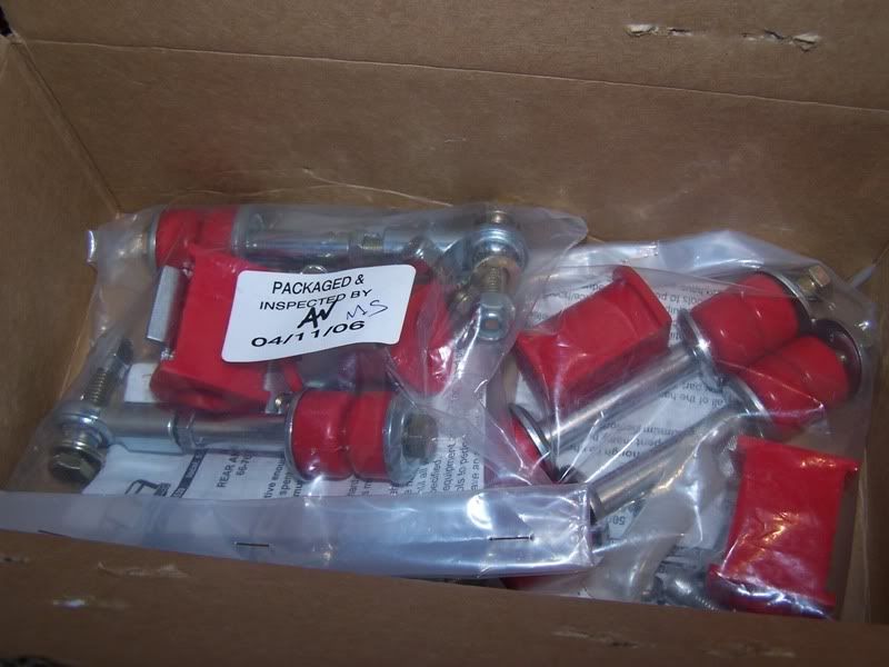

    bujes de suspension en uretano, de BAvarian Autosport

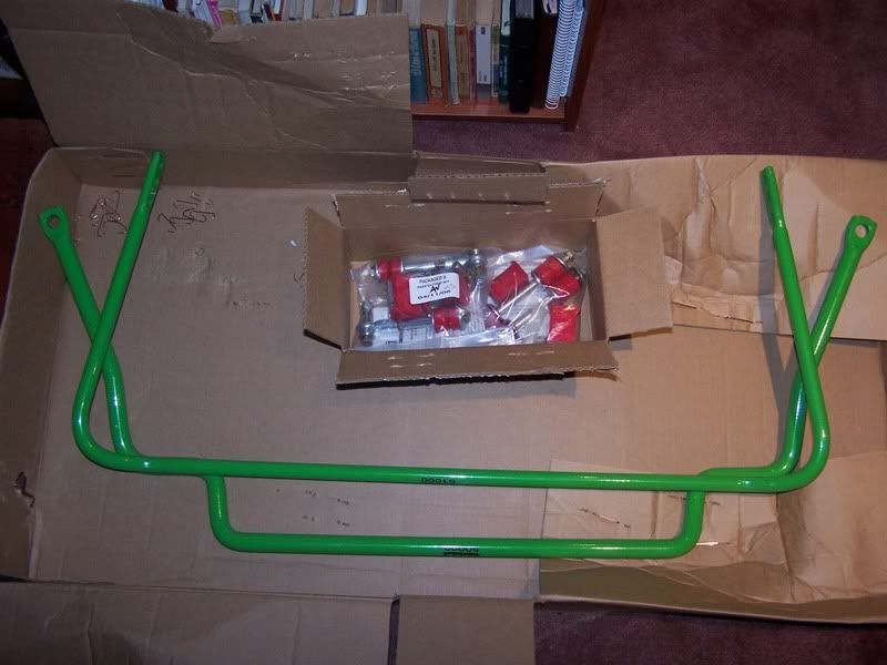

    barras estabilizadoras de Suspension techniques

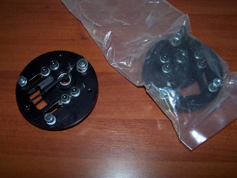

    camber plates de Ireland Engineering

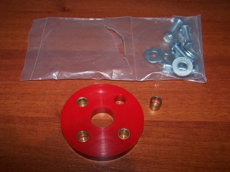

    acople de la direccion

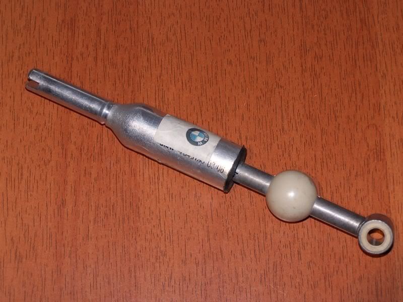

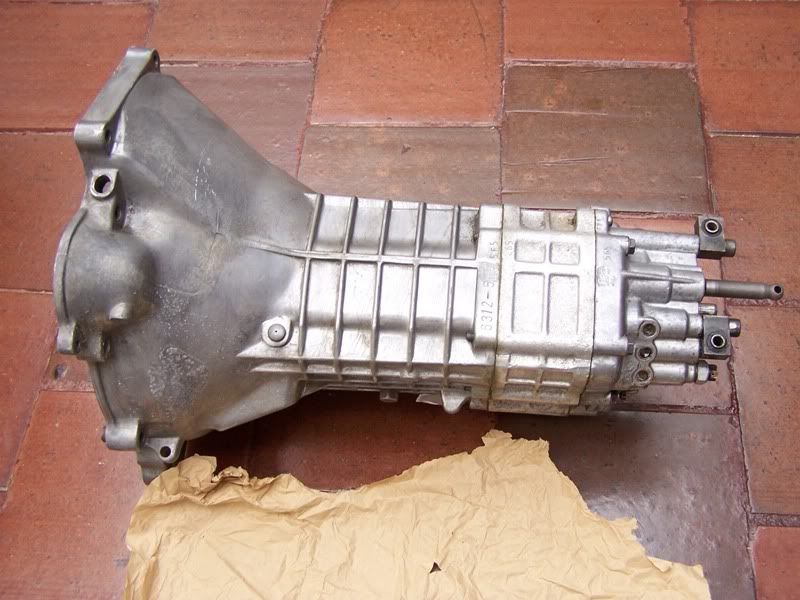

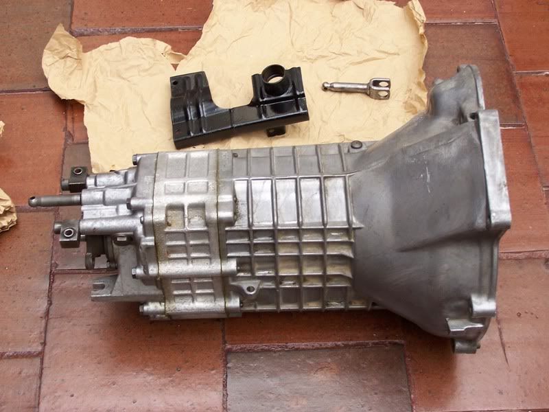

    TRANSMISION
    Montaré una caja de 5 velocidcades sport (close-ratio), y short shift de Z4, acopla perfecto en la base del 2002

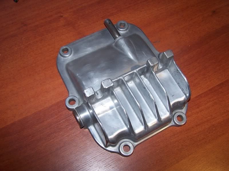

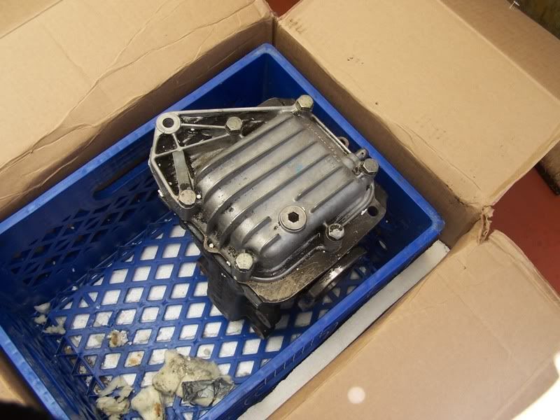

    DIFERENCIAL
    instalaré una diferencial de E21, con autoblocante. Originalmente viene al 25%, pero ya tengo las partes para incrementarla al 50%... prometo postear fotos de ello... por ahora, vamos con las imagenes
    tapa de diferencial refrigerada

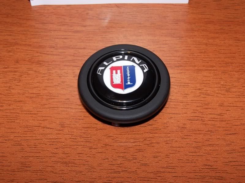

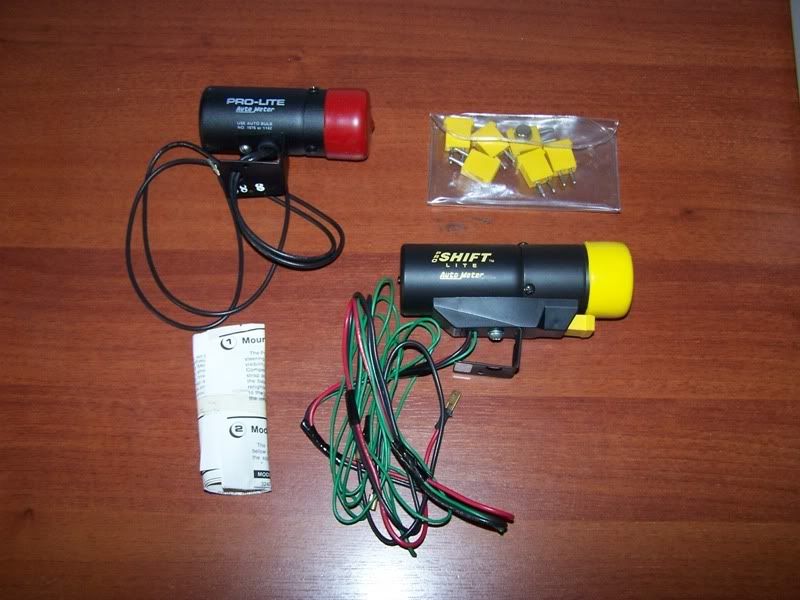

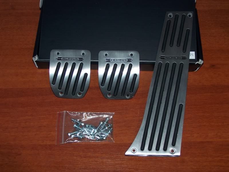

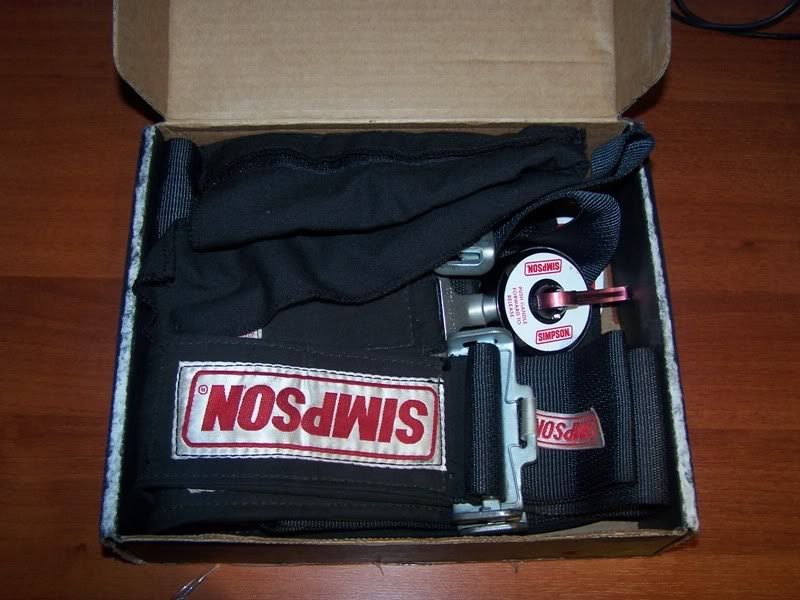

    ACCESORIOS
    vamos con algunos instrumentos y accesorios, llantas y demas partes

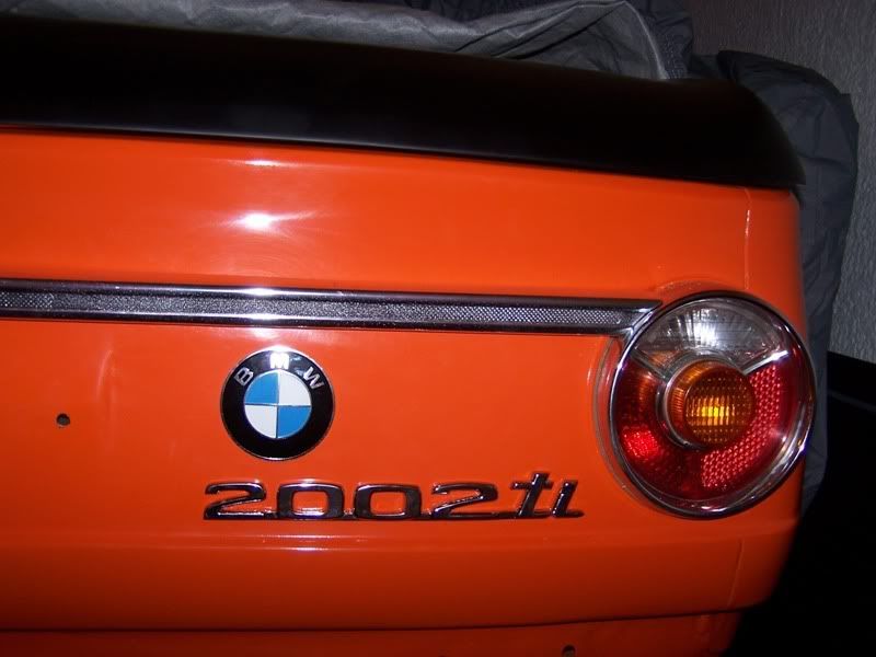

    Hace poco me dió la locura, y compré los guardabarros en fibra de vidrio, para aligerar el coche..
    ... y bueno.... estén pendientes y al tanto de este post... aqui completaré todo el progreso.... paralelo a la restauracion de mi 2002ti...

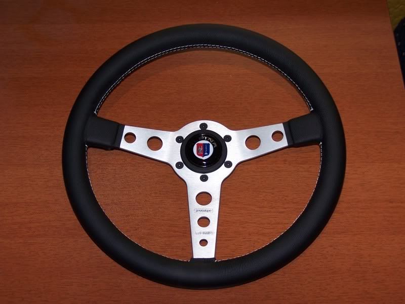

    una preguntilla. ese volante que marca es? podrias poner una lista de tus proveedores?

    El volante es MOMO modelo Prototipo... es el mismo que usaba ALPINA en la época que modificaba el 2002, mira una foto de época..
    mira una comparacion
    Este lo compré en eBay.
    Tan solo dime que proveedor necesitas y yo te respondo... hay muchas cosas que he comprado por eBay... pero otras son de proveedores en USA en su mayoria..
