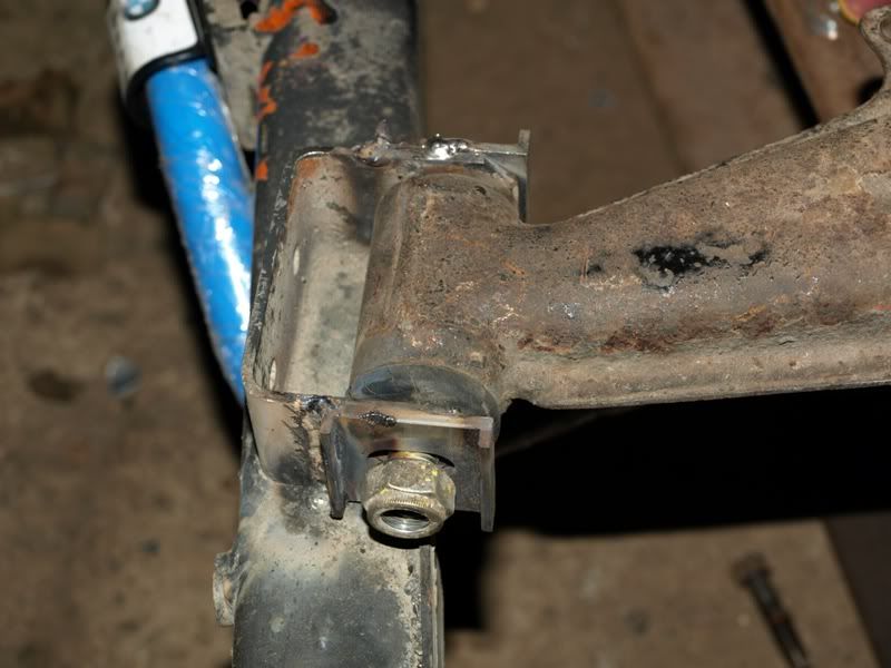

Ya esta practicamente armada la suspension, los anclajes en el puente falta reforzarlos, y el soporte del amortiguador que pasa a coilover se ha reforzado tambien, al igual que los soportes en los trapecios a la barra estabilizadora, mas que sobrados diria yo, asi que le dije que los aligeraramos.

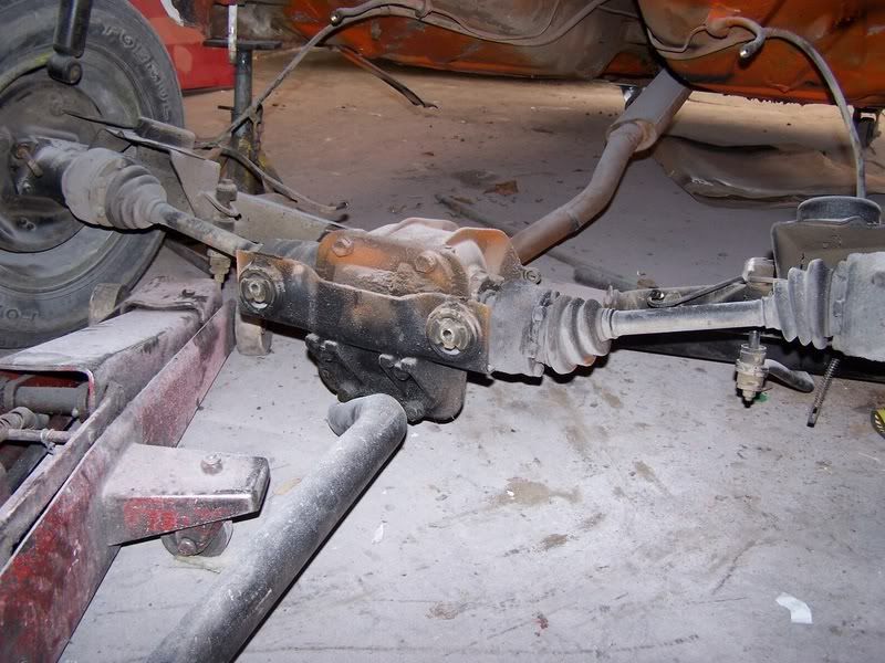

Asi empieza la suspension original del 2002, con unos trapecios abiertos (no TI/TII), que fueron reemplazadas por unas de E21 323i, tubulares y mas resistentes, con mayor ancho de via entre ruedas

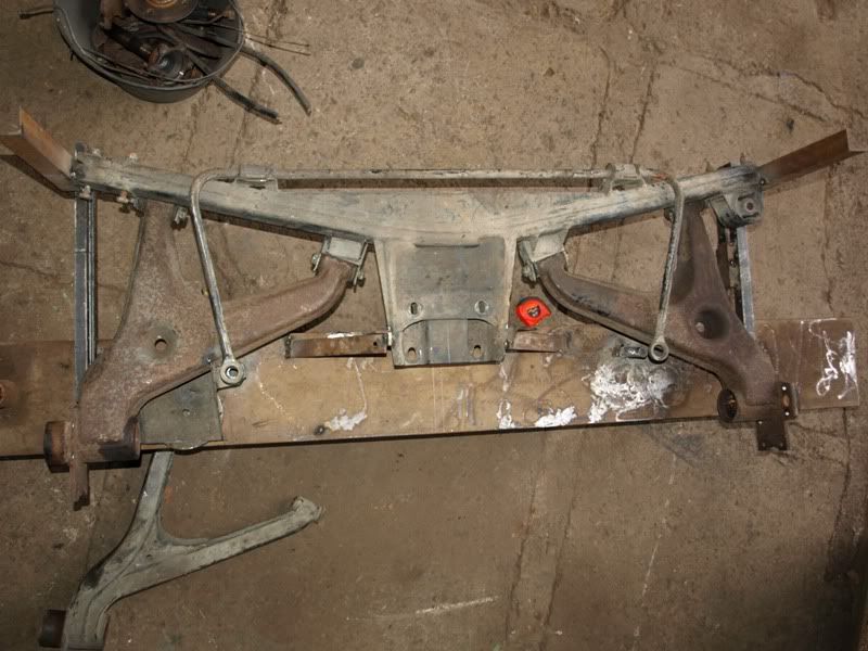

los trapecios traseros de E21 323i, ... oxido superficial por supuesto. El sistema de freno de mano y platos, rodamientos y accesorios se montaran nuevos.
Los trapecios tienen la misma separacion entre puntos de apoyo del puente del E21 y del 2002, cambia el tamaño de ejes y ancho total de via, asi que montarlas es facil.

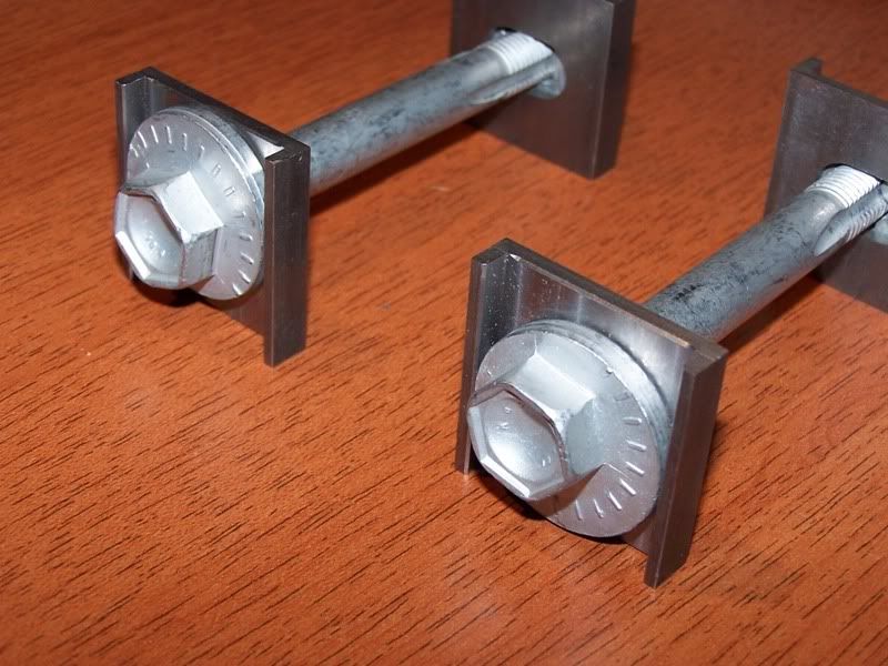

Las piezas que permiten la alineacion de los trapecios al 100%, de camber y convergencia. Un efecto en las suspensiones de los 2002, E21 y E30 incluso es que por la configuracion de los puntos de apoyo, las ruedas se cierran, haciendose necesario la alineacion en convergencia. Asi lucen instalados
camber (apoyo interno)
convergencia (apoyo externo)
los soportes de los tensores de la barra estabilizadora a los trapecios, hay que aligerarlos...
El soporte de los coilovers traseros, donde van originalmente los amortiguadores, pero reforzado para la carga que se le impondrá
vista lateral
solo resta soldar uno de los soportes de los tensores en un trapecio, pulir todo, arenar y pintar antes de instalar todos los silentblocks en uretano
Me he fijado en este diagrama comparativo de los trapecios de 2002 y E21, que la diferencial en el E21 es excentrica en el sentido longitudinal del coche, en el 2002 no..

Si Miky, todavia las necesito, auqne sabes, ahora me viene mejor la medida del largo total del eje del E21 cuando esta montado, y se encuentra en la posicion horizontal. Me he dado cuenta que en el E21, cuando el eje esta horizontal, la diferencial esta de forma excentrica en planta, a diferencia del 2002 que esta totalmente alineada.

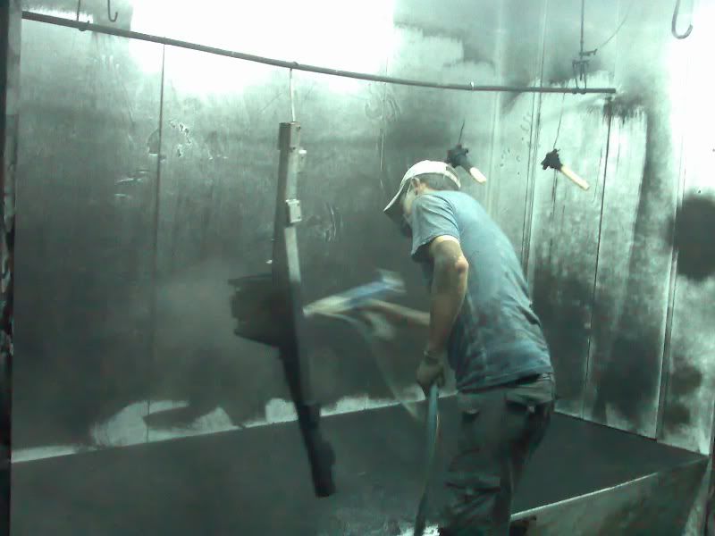

Asi terminamos este trabajo. Inicialmente las piezas, aunque estaban ya arenadas antes de la pintura, es sumergida en un tanque que contiene desengrasantes y quimicos detergentes... Luego del secado es llevada a aplicacion de la pintura en polvo
Se enciende el horno pizzero de grandes proporciones, y las piezas son introducidas por un periodo de 20 minutos
Una vez que salen del horno, la pieza ahi que dejarla enfriar para poderla manipular
y los resultados son los esperados, pintura de alta duracion y proteccion contra impactos

Notense el refuerzo a los apoyos exteriores, el triangulo da mayor rigidez al soporte de la tijera que la disposicion original
Este refuerzo si es original

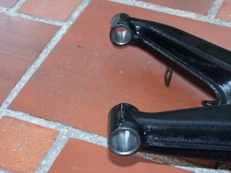

Las tijeras listas para ensamble de las partes.
los bujes de uretano
Limpieza profunda con cepillo de acero donde se coló la pintura electrostática
Tijeras ya armadas, rodamientos y retenes nuevos instalados, bujes en uretano instalados.... la cosa va cambiando...

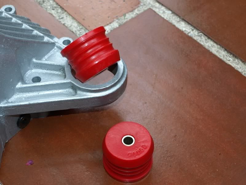

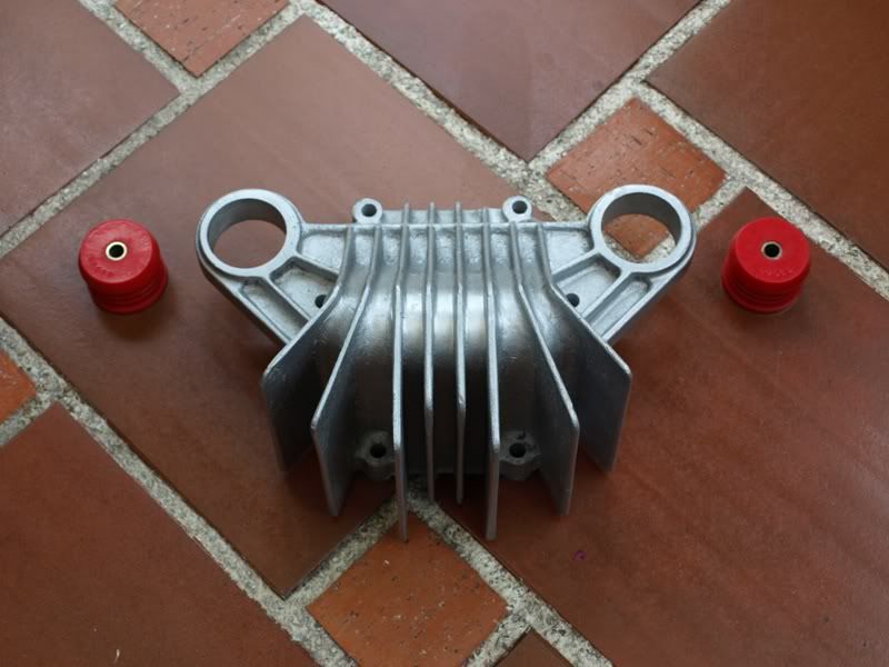

Esta pendiente montar los frenos traseros y los coilovers una vez lleguen... pero les cuento que hoy recibi esto para la diferencial, hacia años le tenia el ojo echado...
Lo que no se es si se aguante montarle soportes en uretano tambien...

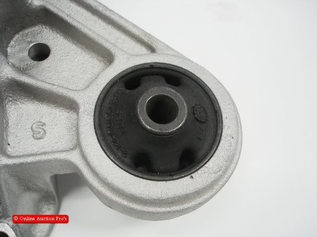

Ahora tengo la duda sobre montar soportes de uretano en la diferencial, o unos de fabrica...
ó los de fabrica
Alguien en el foro de USA me dice que no hay ninguna eficiencia montando los de uretano, y con los de fabrica reduzco vibraciones al interior de la cabina....

Pero eso te pasa con todos los silentblocks del coche Fer, montando poliuretano siempre se reciben más ruidos y vibraciones.

Como te dije Alex en el Foro de COlombia, para un coche de circuito, el freno de mano practicamente solo se usa para estacionar en los boxes y hacerle mecánica... a cambio de los rallyes donde seguramente le sacaras provecho en curvas rapidas y cerradas derrapando para entrar mas rapido. La verdad que ya me habia fijado la meta de montar el sistema de E21 original entonces no valia la pena liarme con un freno de mano hidraulico que poco provecho le sacaré en circuito...
Ves viable entonces lo de los silents block en uretano con la tapa?... como no es autentica alpina, no se que tal fina sea la fundicion, aunque en USA la estan usando bastante sin problemas

Yo le montaría poliuretano sin miedo. No obstante como ya te dije los silentblocks BMW para el grupo son también muy robustos.

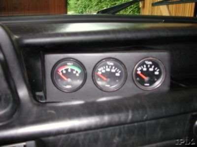

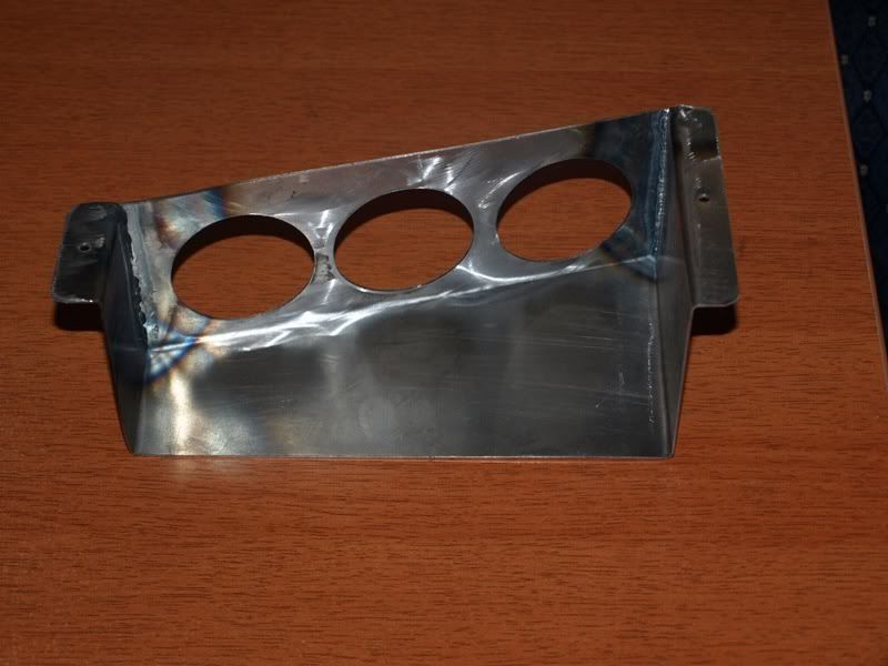

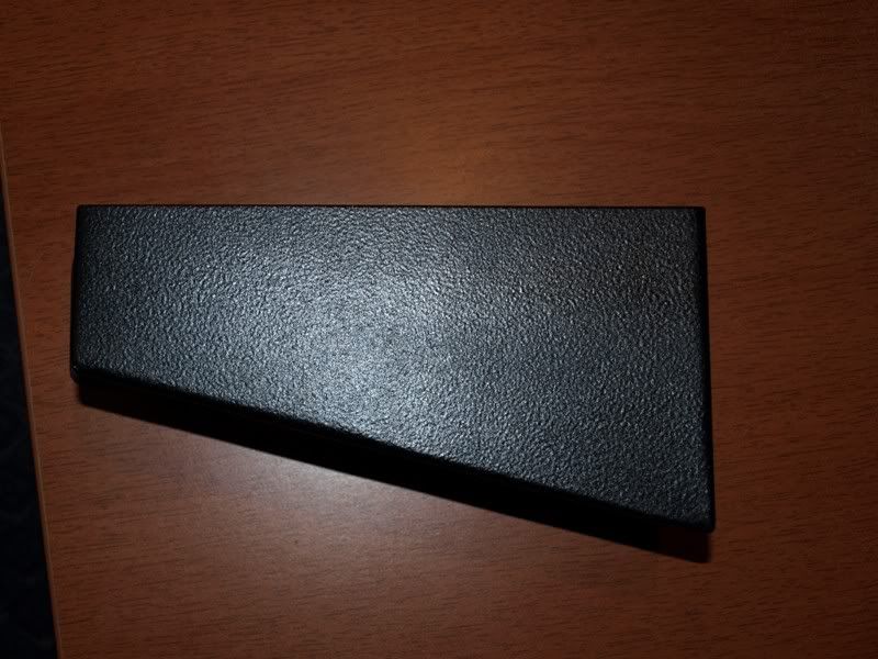

Con las medidas que tomé de la caja de relojes del 2002 de un amigo, me han fabricado la caja, y realmente es una excelente copia..
Ya pintada con electrostatica de textura...
el resultado es muy vintage definitivamente, VDO es la mejor elección sin duda.

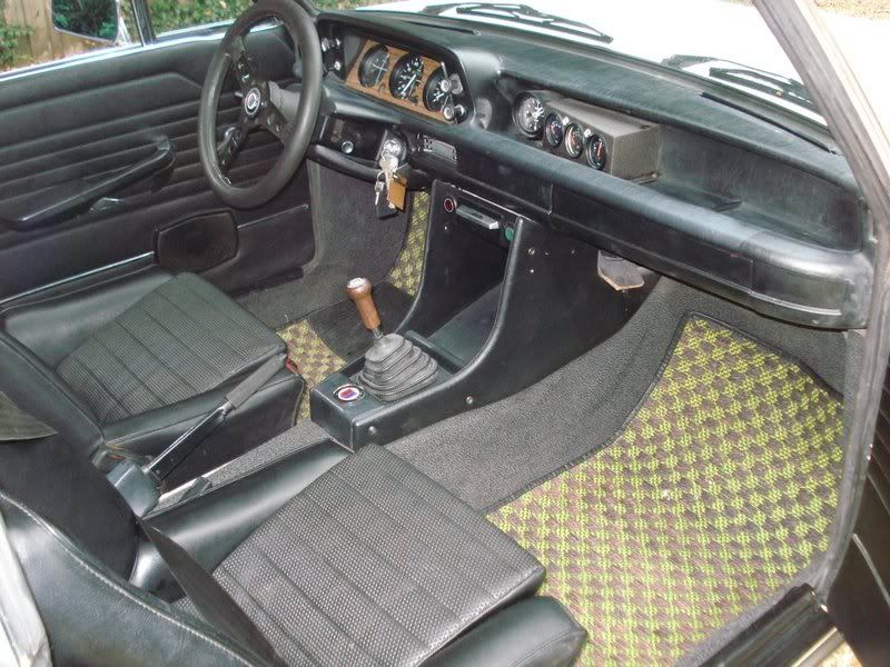

Una fotico del original...
Este me gusta porque tiene testigos de advertencia
No quedo nada mal no?
Ahora viene la pregunta: ¿En el tablero, donde estan unos macizos en relieve, se corta el tablero, o se le hace la cuna a la caja de relojes?... creo que siempre le hacen el corte al tablero y no a la cajita de relojes.. pero espero confirmacion de quienes lo tienen puesto..

Hombre Fer, yo haga lo que haga habitualmente desde luego no me lo pensaba. Le haría la cuna a la caja de relojes seguro, lo que no iba es a cortar un salpicadero por eso.
alexfl82
1 Ago 2006
640
42
Por cierto quedó bien la caja. Por aquí no me suena eso de la pintura electrostática.
