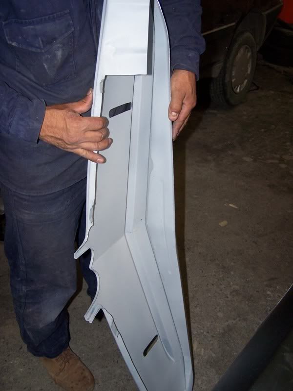

    En esta restauracíon decidí erradicar al 100% el óxido, y fue necesario reconstruir parte del frente:
    y de paso eliminar el cajon de la llanta de repuesto

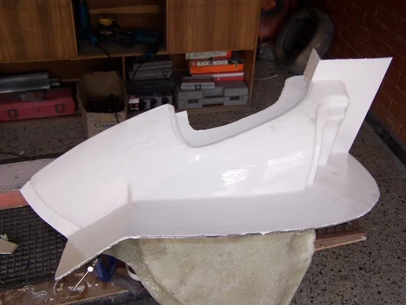

    Hemos tenido retraso ya que ha demorado el fibrero en crear los moldes, pues sin los guardabarros no es posible completar la instalación del frontal.
    Al menos el switch de corte ya tiene su base soldada y puesta en su lugar
    Hasta ahora está listo uno de los moldes, que fue necesario fraccionar en dos partes:

    Y esto va tan lento... que hasta va aburrido.... :mus-
    Hasta ahora va en la recta final del segundo molde.... algo lento el fibrero, pero el trabajo que realiza es bueno...
    debido al retraso de uno de los guardabarros, el chapista tiene ya alineado solo un lado...

    Hoy por fin, el fibrero terminó el molde de la aleta izquierda!!!!!!... ahora el chapista no tendrá excusa de terminar pronto su trabajo...
    molde a guardar..
    y en el taller se queda la aleta izquierda....
