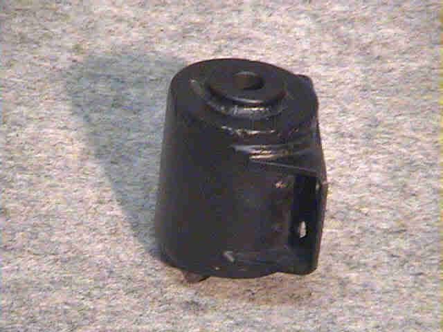

    Mi último pedido a Ireland Engineering (Ireland Engineering | Racing and Performance Parts for BMW E30 and 2002 and other Cars) ha estado muy muy retrasado, lleva poco mas de un mes y medio en backorder. Según Jeff Ireland, mi pedido estaá retrasado porque la empresa que manufactura las barras estabilizadoras no les han cumplido, y en ese mismo paqute vienen las piezas para instalar las tijeras traseras, de tal forma que puedan ser alineables.
    Buscando informacion he encontrado esto, muy útil para este tipo de trabajo en el puente trasero..., ademas que indica el torque de apriete de algunas tuercas y tornillos de la suspension trasera.
    La siguiente imagen corresponde al kit que permite alinear el camber y el "toe" (convergencia) de las tijeras traseras, que estoy esperando que llegue de Ireland Engineering :realmad:
    y asi lucirá instalado, es el trabajo que está por delante... una vez que despachen el pedido...
    Tambien hay varias alternativas para aumentar la rigidez de los soportes del tren trasero, reduciendo deformaciones en curvas exigentes. La primera, y tal vez la mas elegante, son dos aros en Aluminio de alta resistencia que reemplaza el centro de goma o caucho original
    una mas fácil, barata, eficiente, pero menos elegante, consiste en soldar los bujes a unas arandelas y al soporte original
    estas dos últimas transmiten demasiada vibración del tren trasero a la carroceria, asi que me decidí por la siguiente opción, que consiste en un inserto en uretano que llena el espacio de los soportes originales para reducir notoriamente su deformación...

    Yo compré estos últimos para los silentblocks del puente de mi tii.
    El kit de regalje de cotas para el tren trasero tenía pensado hacerlo yo, no parece que tenga mucha complicación fabricárselo uno mismo. Por curiosidad ¿cuanto te valió a ti?

    costaron algo asi como 170 USD, unos 110 &#8364;....

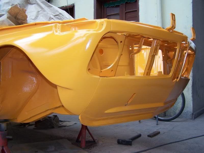

    Hasta que el pintor se sintió avergonzado por no avanzar con mi coche, es que se ha decidido a pintar....
    y la modificación de la base del neumático de repuesto quedó muy bien... los colores en las siguientes fotos se ven diferentes porque las tomé en AUTO, el verdadero color COLORADO es como las fotos de arriba
    lo que se ve de color gris, es el sellante de carroceria 3M, aun falta aplicar mas pintura por supuesto
    y el refuerzo en la viga del piso, donde esta sujeto el nuevo gancho, reemplazo del antiguo que va montado en la parte baja del puesto del neumático de repuesto.

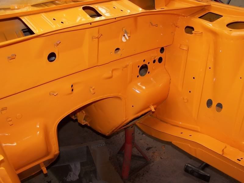

    Como el pintor tenía en el olvido mi 2002, no habia pasado por el taller desde hace casi dos semanas, y solo hasta hoy me llama el pintor para decirme que pase a revisar la chapa exterior, que ya tenia la primera capa de color, lista para detallar, despues de haber aplicado removedor de pintura y lijar de nuevo todo el auto.... y me perdí de verlo en color chapa :(
    El espacio para tomar las fotos estaba algo reducido, pero esto es lo que encontré el dia de hoy... solo fue dejar de ir a presionar para que se pusiera a trabajar en mi coche jejeje.
    y bastante adelantado el trabajo de limpieza y lijado del piso... desde luego hay que retirar la linea de frenos antes de pintar

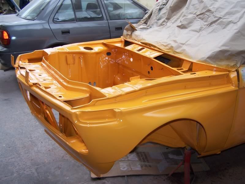

    Vamos ahora si rápido.... muy en serio va el pintor... esta dedicado al Alpinito. Ya aplicó primera capa de color en el frente para detallar, lijar y corregir detalles menores antes de la capa de pintura final. Él me dice que la próxima semana esta el auto listo de pintura....
    ...los dejo con las imágenes
    l
    a base de switch de corte corriente y el hueco por donde pasa el cable hacia el segundo switch de corte de corriente en la cabina
    detalle en la carrocería, para enroscar los pines que sujetan el capot (SPARCO), se soldó una tuerca por debajo...
