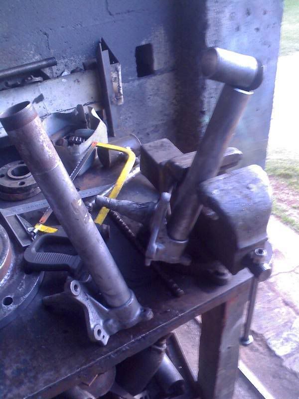

    Lo primero fue conseguir unas torres de 2002tii para la modificación
    La suspensión original se puede bajar hasta 2" con muelles mas cortos, sin embargo es posible realizar una modificación mas agresiva, logrando suspensión ajustable hasta reducciones de altura de 15cm respecto a la original. Este es un primer bosquejo que encontré en el BMW2002FAQ, con medidas en inglés. No son tan precisas, pero dan una orientación
    la diferencia es bien tangible en comparacion a la altura original
    Para ello, se hace necesario usar amortiguadores BILSTEIN mas cortos tambien, asi que se usan los de un VW rabbit, ref P30-0032
    La diferencia básica entre las torres de un 2002 standard y 2002ti, tii y turbo es la distancia entre los soportes de las pinzas y el diametro del eje de la rueda

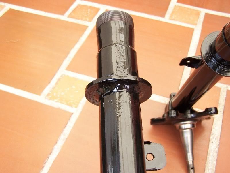

    Con las partes e información lista, se arenan las torres y se procede al corte
    Estas dimensiones son especificas para los coilovers de groundcontrol (eibach), el plano lo desarrollé y digité yo mismo, está en ingles porque lo pegué hace un tiempo en el BMW2002FAQ. El collarín fue hecho y puesto a medida con soldadura de argón:
    Pintura en polvo colo negro para mayor resistencia a impactos
    Fijense el borde interno de la base, que hace las veces de centrado de la rosca del coilover
    Espaciador hecho a medida, en teflon usado como apoyo movil en Ingenieria de puentes. Recomiendo vertir aceite en el interior para evitar la corrosión de la torre, antes de cerrar la tuerca de ajuste superior.

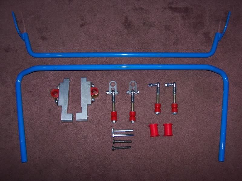

    Estas son las piezas y el trabajo preliminar
    Soportes de motor en Uretano de Ireland Engineering
    brazos axiales nuevos, realmente indispensable en esta modificación
    Trabajo en bujes de tijeras y puente delantero...
    Las tijeras tambien fue necesario comprarlas nuevas... yo creo que el anterior dueño golpeó la parte baja contra algun andén porque, apesar que las puntas estan intactas en el chasis, el puente y las tijeras estaban raspadas y muy dobladas
    Y con las barras de Ireland Engineering
    El puente delantero listo para montar junto con los amortiguadores... pronto fotos de todo esto instalado..
