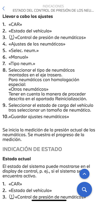

La explicación; pagina 354 del manual
"Tras la corrección de la presión de los
neumáticos:
1.-
Con equipamiento con control de presión de
neumáticos, las presiones de inflado corregidas
se aplican automáticamente.
Asegurarse
de que se han realizado correctamente los
ajustes de los neumáticos. Para aquellos neumáticos
no incluidos en los datos de la presión
de los neumáticos del display de control, realizar
el restablecimiento del control de presión
de los neumáticos."
Y eso que llevas es (pagina 355)
2.-
Con equipamiento con indicación de neumático
pinchado
, reiniciar la indicación de neumático
pinchado"
