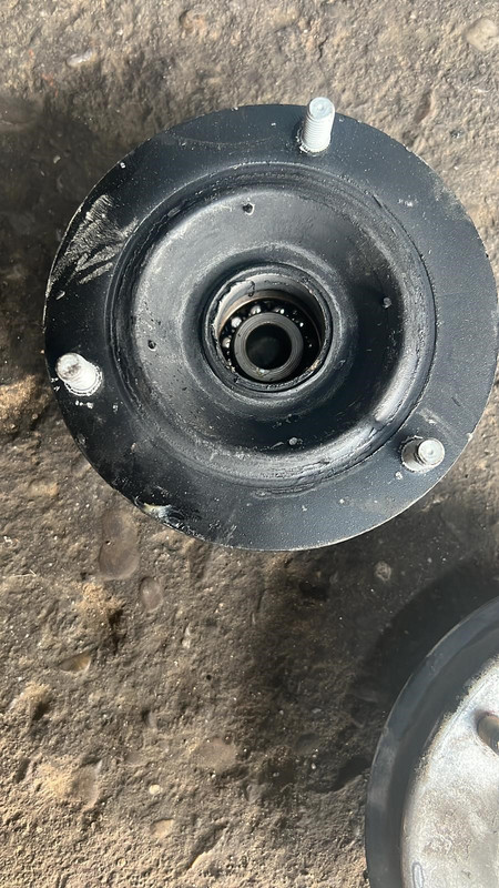

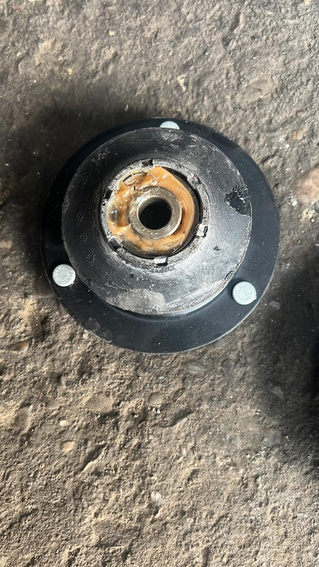

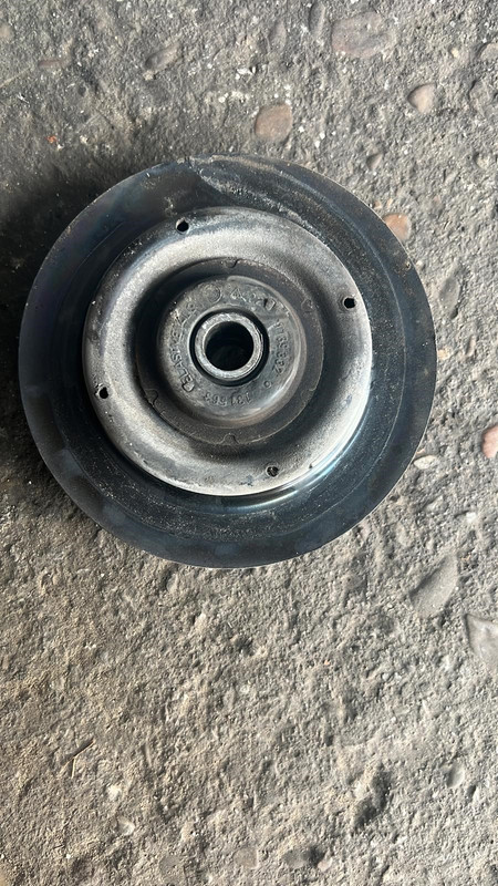

Aqui subo las fotos, el del taller me dice que las nuevas no se pueden poner...
Las dos primeras son las originales, las segundas las nuevas.
No tienen mala pinta las viejas pero no quiero dejarlas teniendo en cuenta que voy a cambiar toda la suspension
Teniendo los amortiguadores nuevos, no veo donde está el problema de montarlos con esas copelas nuevas...
Que se vea el rodamiento es "normal".
Hay unas tapas de plástico de BMW que serian de los posteriores al 92.
Según me dice el mecánico el espárrago del amortiguador no atraviesa la cópela, dijéramos que estas son más gruesas.
La verdad es que yo tampoco he ido al taller y lo he visto pero el me dice que es imposible montarlas
Entonces ni idea:eek:
